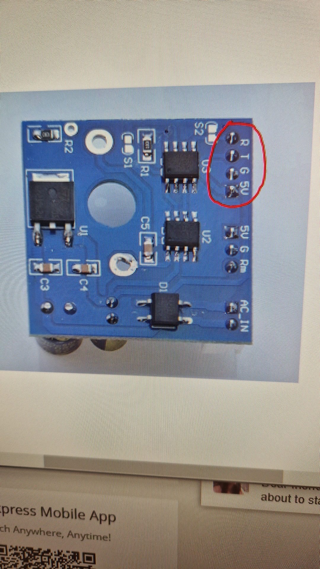

Itt látható talan.

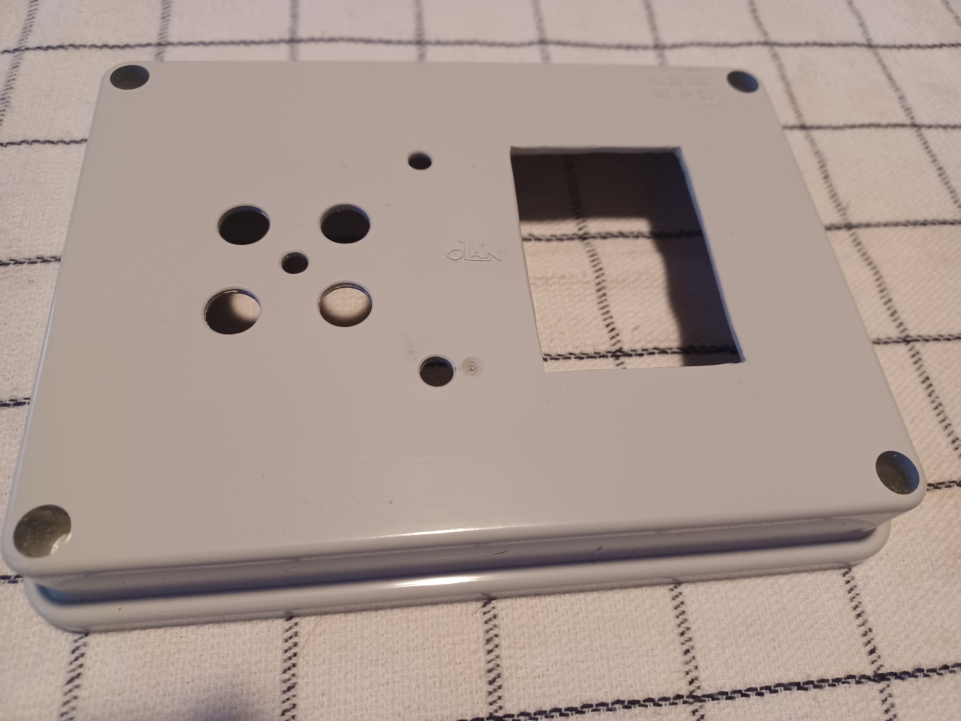

Akkor ha jól értem, az IR vevővel egyszerűbben, kevesebb alkatrészből építhető meg egy ilyen potméter vezérlő. Na sebaj, megoldom sima fototranzisztorral os akkor, hogy az előlapi furat felhasználható maradjon, de akkor nem fogok elférni akkora panelen, mint amit a kinai csodával vettem

Hát sajnos ez a kép nem segített a beazonosításban (és nem a kép tehet róla ).
A második képen jó forrszemeket karikáztál be? Mintha középre csatlakozna ez az izé. Kerestem, de nem találok hasonló tokozással sehol sem.

Egyszer próbáltam fototranzisztorral vevőt építeni, inkább nem.( csak egy jó szűrő, meg egy jó agc áramkör kell mögé,esetleg nem csekély erősítés...) Ha valamit tennék, akkor a lyukba egy műanyag lencsét, ami bevezeti a fényt a mögötte lapuló hagyományos vevőnek. Vagy ha 6 mm vastag a lemez, belefúrnék/marnék hátulról egy hornyot, és abba tenném az új vevőt.
(#) gordonfreemN válasza proba hozzászólására (») Márc 25, 2023 /
Fúrás marás nem játszik, túl sokba fájt az elox.

Pethical: sajnos én sem találtam. A bekarikázott rész nem ide vonatkozik, csak igy maradt meg a kép régről, mikor az eladót faggattam, hogy miért nem megy az on off.

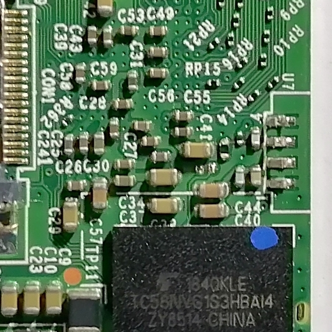

(#) Sinike hozzászólása Márc 29, 2025 /
Hiányzó szenzor
Üdv kollégák. Valaki szemre meg tudja mondani, mégis milyen infra szenzort keressek a hiányzó helyett?
A 3. képen egy yt videóból kikockázott ledet láthatunk, ami majdnem ugyanaz az eszköz, mint az enyém. Ránézésre csak 2 db infra vevő 1 tokban. 1-es és 4-es láb GND.
(Amúgy Roku express, tévéokosító)
(#) Hp41C válasza Sinike hozzászólására (») Márc 29, 2025 /
Keresés
pl: TSOP752
(#) Sinike válasza Hp41C hozzászólására (») Márc 29, 2025 /
Egyenlőre várok még, hátha valaki javasol egy könyebben, gyorsabban, olcsóbban beszerezhető alkatrészt...
