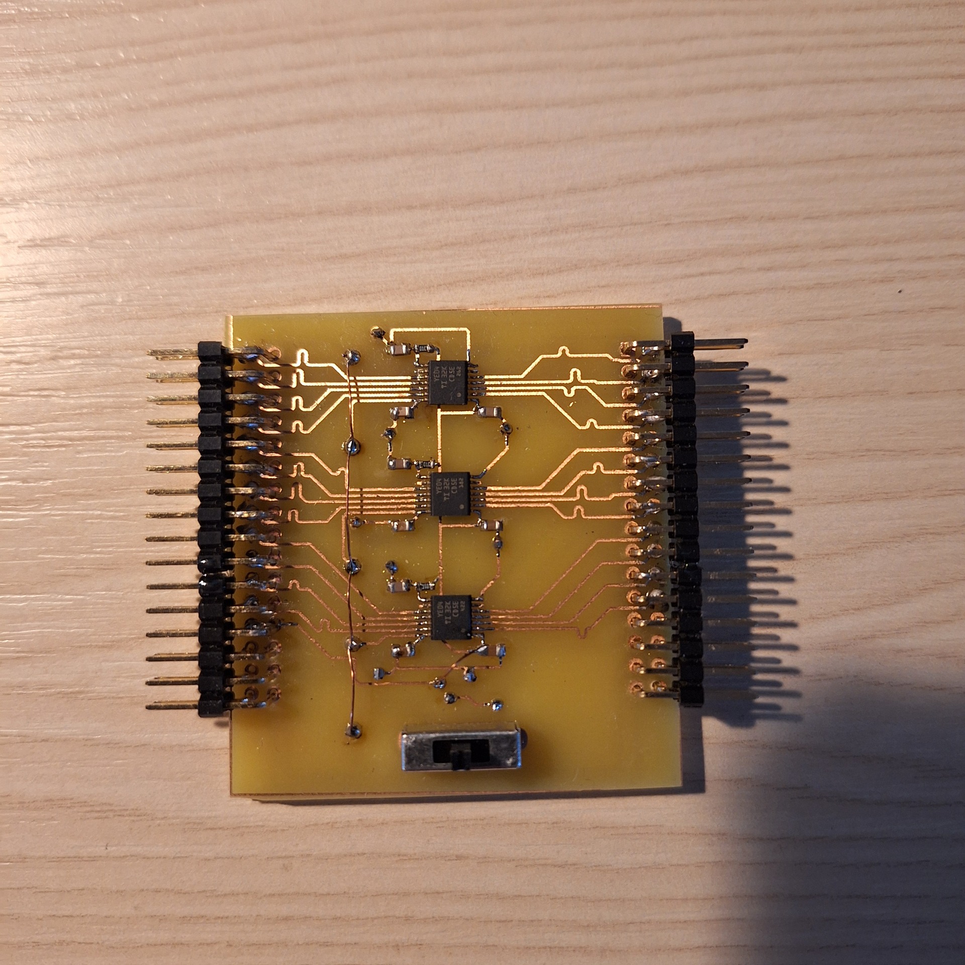

Azt nem tudom hogy mennyire van túlhajtva, de ott van a PICO2 és az biztosan bírja a 200MHz-et. A 400MHz-es firmware-t én nem találtam meg. Hamarosan a PICO2-öt is tesztelni fogom. Már kipróbáltam és a szoftverrel futott rendesen, de még a tüskesort rá kell forrasztanom. Amint látható saját nyákot terveztem mert, különféle előtétekkel együtt fogom használni. A PICO, PICO2 lábain csak 3,3V a megengedett érték. Félő hogy már 5V-nál is tönkremegy. Az előtét is kész. Elvileg csak 100MHz-es mert a felhasznált TXB0104 ennyit bír. Az előtét áramkörömön találtam két bekötetlen pontot. Utólag javítottam. A beforrasztása is elég problémás, mert a tüskesor felső rétegén csak speciális kb.1mm átmérőjű heggyel lehet beforrasztani. Sajnos ezen nem lehet módosítani, mert a jel vezetékeknek egyforma hosszúaknak kell lenniük.Megvalósítás itt.
A hozzászólás módosítva: Márc 12, 2025

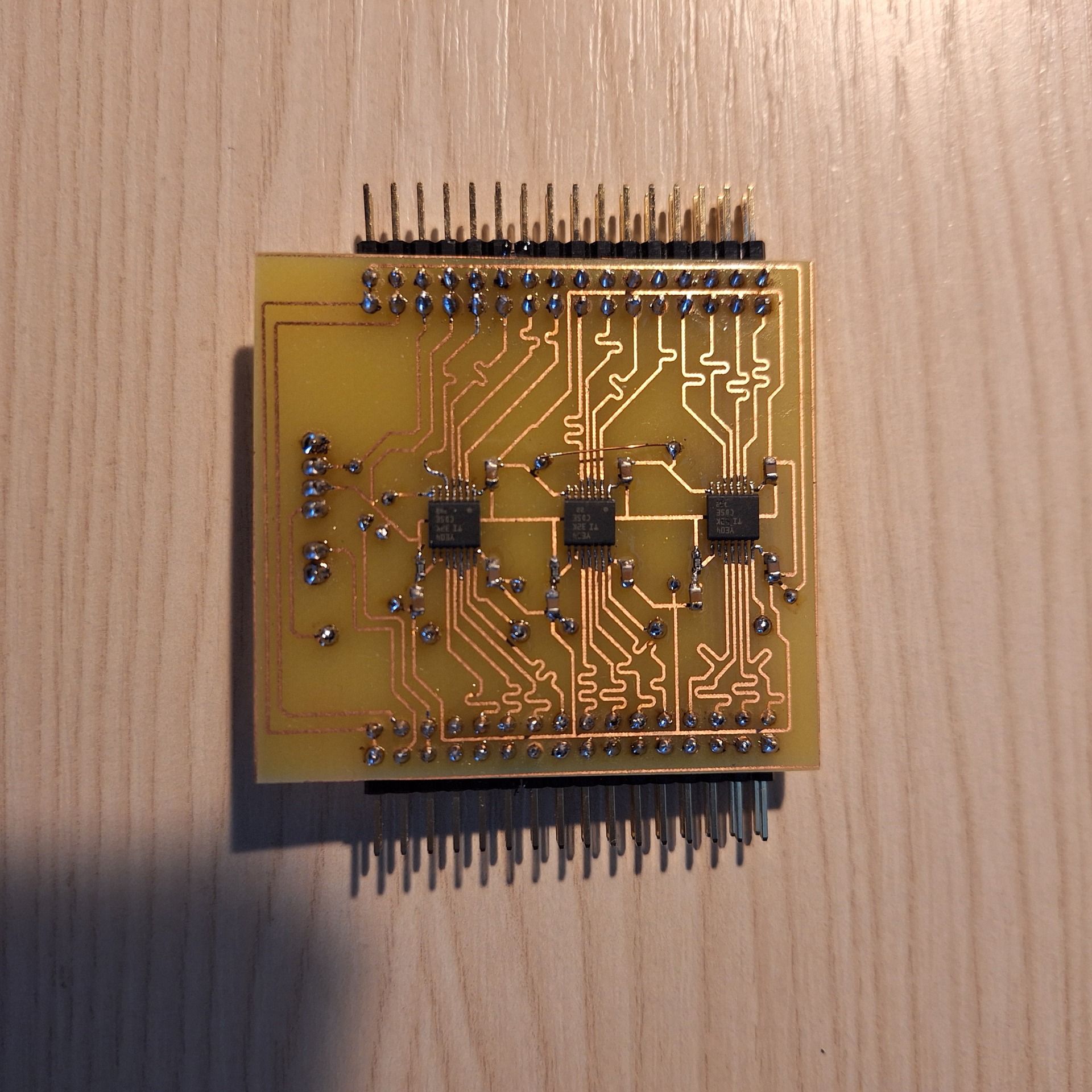

(#) bbatka válasza bbatka hozzászólására (») Márc 12, 2025 /
Előtét képek.

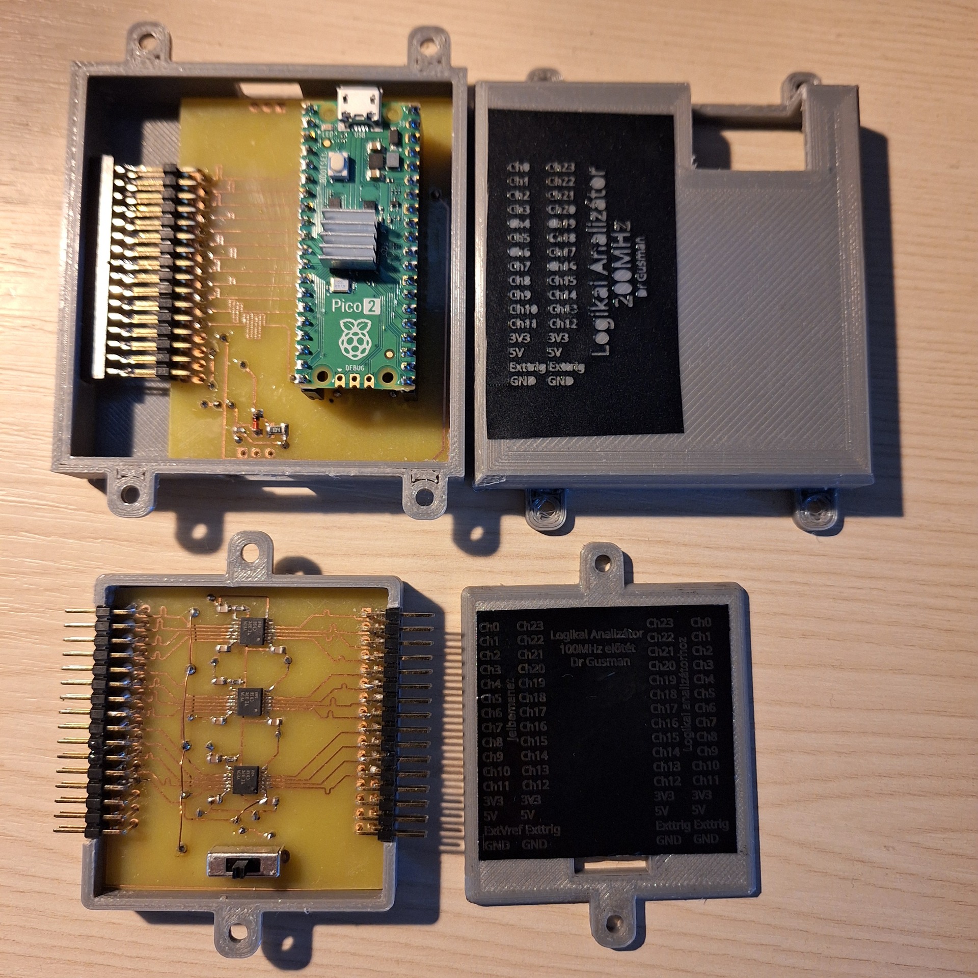

(#) bbatka válasza bbatka hozzászólására (») Márc 19, 2025 / 1
Elkészítettem a dobozokat is. A felsőn a felirat öntapadós tapéta. Az alsón pedig öntapadós alufólia. Az NC kód az alufóliához készült. A tapétához kicsit erős volt a lézer teljesítmény, vitte még a papírt is.

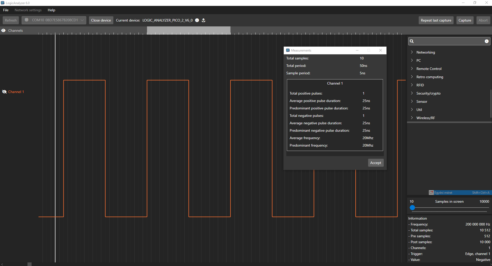

20MHz jel 200MHz mintavételezés.
