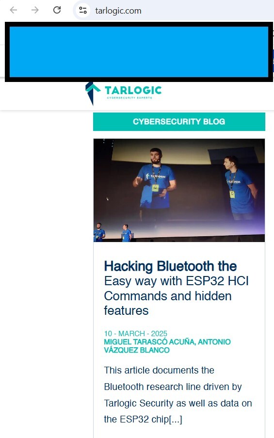

Pár napos hír, dokumentálatlan utasításokat talált ESP32-ben egy spanyol biztonságtechnikai cég (tarlogic.com).
Ezeket felhasználva hálózatokat, okos otthonokat, szinte bármit meg lehet fertőzni, leállítani, adatokat manipulálni. Esp32-ből világszerte több mint 1 milliárd chip van használatban... Szabad ezek után bármit is ESP32-re fejleszteni ? Ha ismerem a hibát, engem is büntethetnek ha mégis használom a chipet és leáll egy hálózat, rendszer ... ? Vagy ez csak egy hírlapi kacsa ? tarlogic

Itt szépen el van magyarázva miről is van szó:
Bővebben: Link Ha már a támadó kódot tud futtatni az ESP-n, ami ugye régen rossz, akkor hozzáfér egy DEBUG célra készült nyilvánosan nem dokumentált API-hoz, meg valójában mindenhez, mert maga a Blutooth host és controller is ugyanazon a ESP mikrokontrolleren fut. A támadónak csak ezt a kis bökkenőt kell leküzdeni, hogy kivülről valamilyen módon kódot tudjon futtatni az ESP-n. Szóval egyelőre ennek a hirverésnek nagyobb a füstje mint a lángja, mert magában nem egy kihasználható sérülékenység, de mivel a világban 1 milliárd példányban létezik a hardver nagyot kell szólnia. Egyébként a cikk végén azt is leírják, hogy mely ESP-k érintettek, és ott is foltozzák / dokumentálják. A hozzászólás módosítva: Márc 13, 2025
