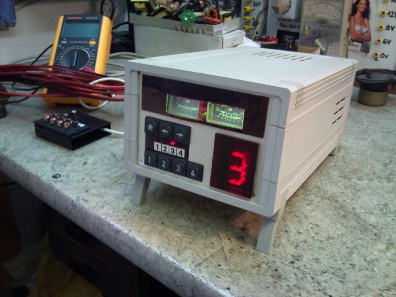

(#) EcoPityu hozzászólása Máj 1, 2011 /
Srácok!
Itt az új eszköz! Végre kész lett, még itthon összehasonlítom vele az erősítőimet, aztán mély víz!
(#) ethosz2 válasza EcoPityu hozzászólására (») Máj 1, 2011 /
Ez biztos jó de tulajdonképen ez mi?
(#) Gafly válasza EcoPityu hozzászólására (») Máj 1, 2011 /
Nem.
Dehamár (milyen szép magyar szó ) ott vagyunk, akkor miért ne kukkanthatnánk be (ha lehet). Lehet?
(#) Moszkvai válasza EcoPityu hozzászólására (») Máj 1, 2011 /
Ez már nagyon profi lett!

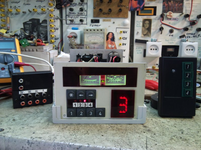

(#) Alkotó válasza EcoPityu hozzászólására (») Máj 1, 2011 /
Nagyon figyelem, de nem tudom felfedezni a hangszórókat kapcsoló reléket. Milyenek ezek? A bemeneteket mi kapcsolja, elektronikus kapcsoló, vagy azt is relé?
Ebben az esetben kevésbé van jelentősége a külső kezelő és visszajelző eszközöknek, és a mögöttük rejlő bonyolult elektronikáknak. Szinte biztos, hogy sima mechanikus kapcsolókkal is legalább ilyen jó "hangminőséget" lehetne elérni, de sokkal-sokkal kevesebb dróttal és forrasztással.
(#) EcoPityu válasza Alkotó hozzászólására (») Máj 1, 2011 /
(Moszkvai kollégának is!)
Lehet, hogy kívülről jól néz ki, de belülről a folyton fejlődő eszközök beépítése miatt egy káosz! Ezért is tettem fel a képeket, mert ezt szét nem szedi senki!
A hangszórókat kapcsoló relék a két kivezjelző alatt vannaK egy sorban, leragasztva az aljához! (nagyon sok helyen voltam kényszerű "taknyolót" használni, de bejött, mert tökéletes szigetelő anyag, és el nem mozdul semmi a kóc ide-oda tologatása közben...
A relék 12V-os 2x10A-es kétáramkörös relék, erősítő védelmekből kiépítve!(eddig is ez volt a dolguk...)
A bemeneteket a külön RCA-s kisdobozban 4db 12V/1A-es 2 ák-s panel-morzerelé kapcsolgatja, jelre, vagy testre. Tehát, ha egy erősítő nem szól, nemhogy nem kap bemenőjelet, de le is van testelve a bemenete! A bemeneti panelhez csak a 4 relét behúzó 12V megy a fő egységből, hang azon a kábelen nem megy sehova, eldől minden dobozon belül!
A lényege, hogy a kezelőnek nem kell benne lenni a hangképben (ha behal, úgyis kézzel kell kapcsolgatni...), a hallgatóság csak azt látja, hogy hanyadik eszköz szól, és eldönti, hogy számára melyik a favorit. A meccs végén pedig mindenki megtudja, hogy az a számú erősítő melyik is volt!
Helyileg a dobozban elhelyezkedés szerint, előlről nézve: Bal hátul a hálózati trafó 60VA 2x25V1A, 12V 800mA. Előtte a dupla tápos (szimm) egyenirányítás, szűrés 2x35V-ra. Erről üzemel a védelem /HE újság 93/6 tán. valami 300W-os erősítő VMOS fettel védelme/ már 9-12V egyenre lekapcsol. A védelem reléje egyből a kimeneteken, visszajelzés a két kivez jelző között. Jobb hátul a hátlapon hálózati szűrő, 2 ák főkapcs két áramköri biztosíték...
Jobb elöl: Vezeték nélküli csengőből átalakított PT2272-vel működő 4 csatornás rádiós vevőegység. Előlapon a nyomógombok, amik egy SAS560-at hajtanak, LED-es visszajelzéssel, ez kapcsolja a reléket!
A nagy 7 szegmenses kijelző 14db 5x2-es piros ledből áll, meghajtásáról nem 2db IC, és végképp nem PIC gondoskodik, hanem a legegyszerűbb megoldás: 13db 1N4148 + 4db a relékre. Amely relé húz, azokon a diódákon át alakul a szám... Aki tudja hogy van ez, az érti is!
A kivezérlés jelző kalibráló potija a hátlapon, a kimenetek alácsavarós banánaljzatok /természetesen piros-fekete/!
Erősítőnként 2 pár 1,5m hosszú, 1,5mm2 es kábel áll rendelkezésre.
A távirányító k.b. 20m-ig hat, PT2262 az alapja.
Az előző verzióban csak a 4db LED volt benne, sem nagy kijelzés, sem hangszóróvédelem, sem távirányítás nem volt hozzá.
Ja, a távreccs vevő 7805-ön keresztül, a SAS560 közvetlenül, a maradék 12V egyenirányított, 2200µF-al szűrt k.b.14V-járól üzemel.
Huhh...
Ennyit erről!
