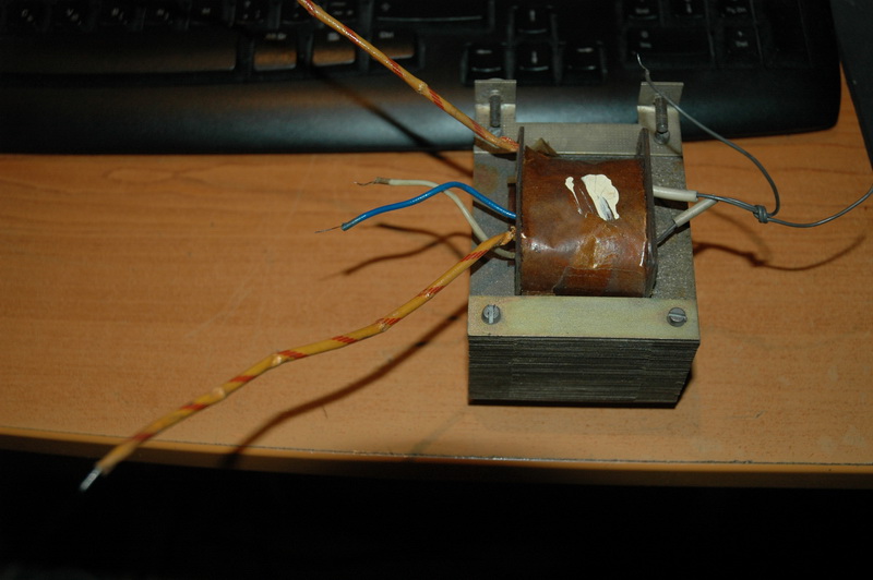

(#) geri12 válasza djhans hozzászólására (») Márc 7, 2012
Így elsőre ezt találtam. (kép mellékelve) Van Pacsirta is, de abból sajnálom kivenni, mert még üzemképes. Egyébként az említett trafóból van még egy darab. Olyan rádióroncsból lett bontva, amiben ECL86 volt...

(#) djhans válasza geri12 hozzászólására (») Márc 7, 2012
Elég nagynak néz ki a trafó. Lehet hogy elbírja ha nem melegszik nagyon. De ez szelénes vagy félvezetős egyenirányításhozcs jó csak mert nem középmegcsapolásos a szekunder és egy fűtőtekercs van. Az egyencsőnek külön fűtőtekercset illik használni. EZ80 nem bírja a sztereót el. 90mA a max árama. EL84 SE anódárama katalógusadat szerint 48mA +5,5mA segádrácsnak ez 53mA oldalanként. Oda EZ81 kell.
Éreztem hogy valami gond lesz evvel. Marad akkor félvezetősnek. Azonban mindenképp csöves egyenirányítást szeretnék. Szerencsére olyan roncsok is vannak, melyben EZ80-as csö is volt. Azok is ilyen nagy méretű trafók. Sőt van egy korábbi bontásból, de sajnos nem én végeztem. A primer oldalon több lecsapolás van a különböző hálózati feszek miatt. De sajnos nem tudom melyik a 220-as pont...

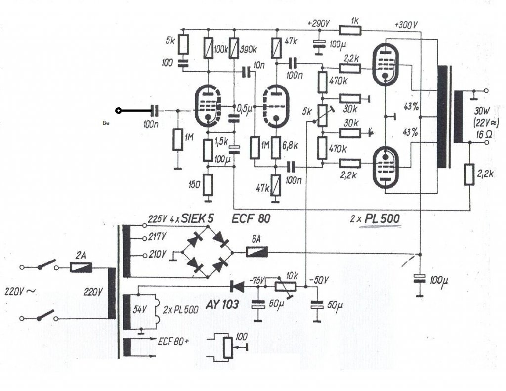

Sziasztok. Lenne egy kérdésem egy PL504PP-vel (csatoltam a konkrét kapcsolást) kapcsolatban. A kimenőtrafón az Raa az hány kOhm legyen? 2K-ról hallottam, de nem vagyok benne biztos. Egy olyan kérdésem is lenne, hogy egy darab ilyen végfokhoz adott a egy trafó, amin van egy 250V-os tekercs és az egyenirányítást 4 darab PY88-al szeretném megoldani, graetz hídba kötve. Ha jól számoltam akkor az egyenirányítás után kb 300-320V-ot kapok. Ez így körülbelül jó érték?
(#) sturbi válasza vikipapa hozzászólására (») Márc 8, 2012
Tulajdonképpen oda van írva. 22 Veff feszültséget ad le 16 ohm-ra (ez 30 W). A primer oldalon 300 V a tápfesz. AB osztályban számolhatunk 20 % maradék feszültséggel, tehát csövenként 2*(300 V*0,8) cs-cs feszültség lesz a fél primereken (összesen a-a -ig 4*(300 V*0,8) cs-cs). Ez 960 V cs-cs a-a -ig, ami 960 V/2,82=340 V eff. Ha ezt elosztjuk a szekunder feszültséggel, megkapjuk az áttételt (Á=340 V/22 V=15), ebből a primer impedancia Rp=15*15*16 ohm=3700 ohm. A primernek tehát 3,5-4 K között kell lenni. Ha 250 V váltót ad le a hálótrafód, akkor igen, 300-320 V lesz a pufferen, terhelten, ahogy mondod. Nem csinálnék csöves hidat egyenirányítónak, sok hely, fölösleges fűtőteljesítmény (nem akarlak lebeszélni, de átgondolnám mégegyszer a helyedben...).

(#) vikipapa válasza sturbi hozzászólására (») Márc 9, 2012
Köszönöm a segítséget, most már legalább értem hogyan van a kimenőnél a számolás. Próbálgattam si diódás egyenirányítással csöves erősítőt, de "nem hatott meg". A trafón egyébként is rajta vannak a fűtéshez való szekunderek, ezért gondoltam erre a megoldásra és egyébként is ha félvezetős az egyenirányítás akkor meg a késleltetéssel kell bajlódni. Személy szerint inkább maradok a csöveknél. Még egyszer köszönöm a segítséget.
