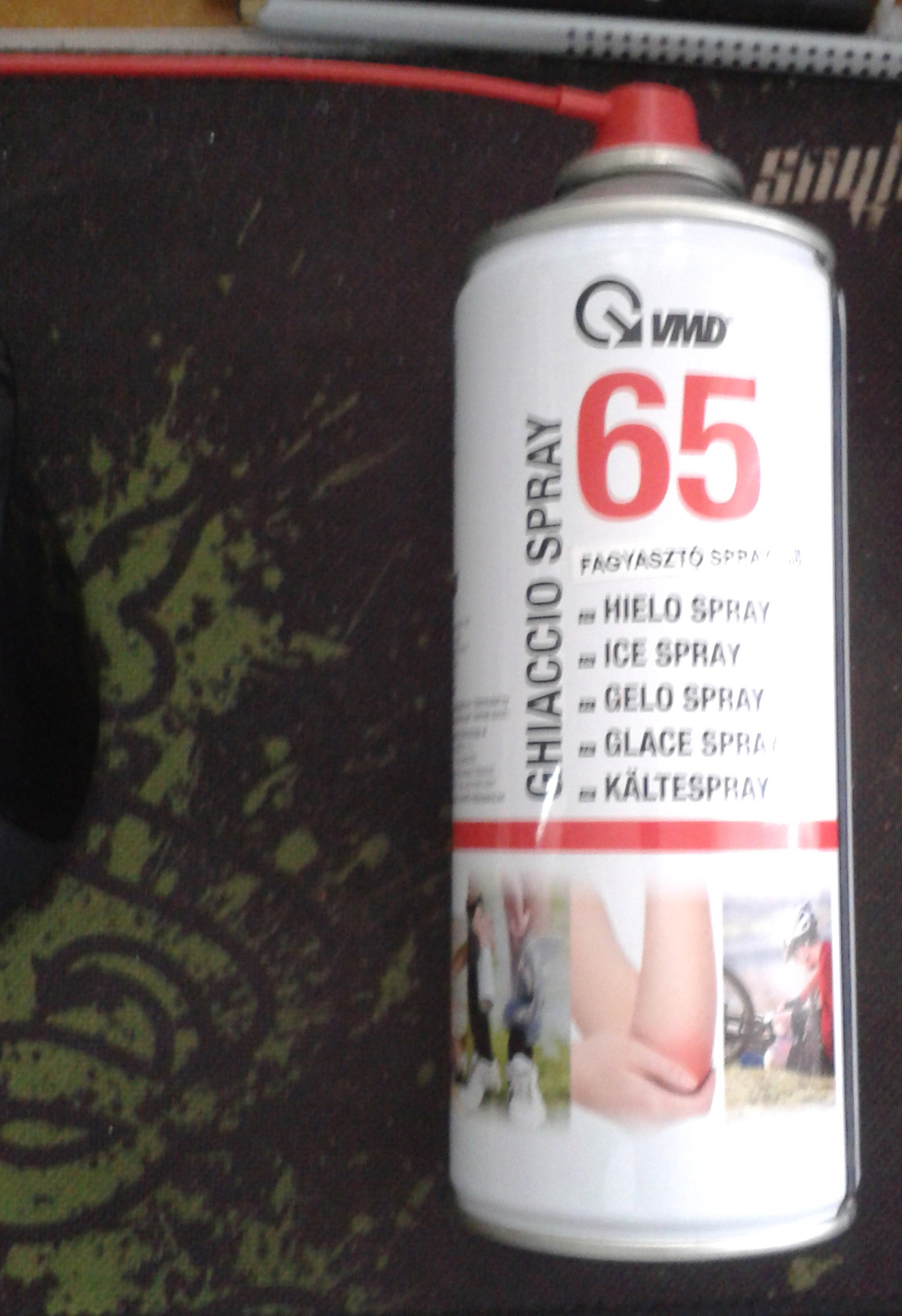

Ha van lehetőséged, szerezz be egy hűtő sprayt, én évekkel ezelőtt autó alkatrész üzletben kaptam, és nagyon jó szolgálatot tett. Van egy kis kifúvó cső, amivel elég jól lokalizáltan lehet hirtelen lehűteni akár pár négyzetcenti területet is. A legtöbb kontakthiba ezzel elő szokott jönni.

A kocogtatós részen már túl vagyok, sajnos nem hozott eredményt, a hűtő sprayt még nem próbáltam, majd beszerzek egyet, hátha...

Igazolom, nekem a közelmúltban így lett meg a hibás alkatrész, tranzisztor egy erősítőben. Elektronikai szaküzletekben lehet venni, télen szokott kedvezmény lenni, úgyis hideg van...

Hát úgy legyen, veszek mindenképp, már egyébként is akartam régen.

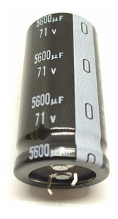

Nem tudja valaki, hogy honnan lehetne beszerezni ilyen kondenzátort? Sehol sem találok. A TME, Hestore, Conrad, stb cégek nem tudnak szerezni! Pofám leszakad, nem hiszem el hogy nincs ilyen!
25mm-es átmérővel kellene. Egy itthoni áruházat találtam, amelyik forgalmaz ilyet, de ők 250db-os egységcsomagban kapják ezeket és ők nem bontják meg a csomagot... Vicc!
Az erősítőbe kellene, ezeket még szeretném kicserélni benne, hogy teljes legyen a kondi felújítás, de ezek miatt megakadt a projekt.

Vagy 4700, vagy 10000µF-osat lehet elérni. Én egy roncsban 90%-osokat találtam és kicseréltem egy másikban a 30-50%-osakat.

Hát ez az, de ilyen nincs. Alibabán találtam csak, valami kínai cégtől, ilyen teljesen noname, felirat mentes verziót, de 5-öt kéne rendelni minimum, egy 10-esért, szállítási díjat nem látok... De abban meg nem bízok, ki tudja milyen, meg egyébként is...

Keress 4700µF 100V-os kondenzátort. Nem csoda, hogy ilyet nem találsz, mi ez a 71V?
Nem tudom mekkora a tápfesz az erősítőben, de talán egy 63V-os is kibírná a jobbfélék közül, elég gyakori gyárilag is a 65V a 63V-os kondikon.

Deebo: Hát, hogy hány volt megy arra a kondira, azt nem tudom. Majd megpróbálom valahogy kimérni...

Szerintem, ha egy puffer elkó veszített is egy kicsit a kapacitásából, az semmiképpen nem okoz ilyen hibát.
Régebben az elkók gyártási specifikáció szerint -50 / +100% kapacitás tűréssel készültek.
Azóta sokat fejlődött a gyártás technológia, de még ma is az átlag elkók tűrése +/-20%
Vagyis ez az 5600µF simán lehet 4480uF, vagy 6720µF között bárhol. Ezért ha megméred, és ezen tartományban van a kapacitása, akkor még a speckó szerint jónak minősül.
( Nyilván ha nincs felpúposodva, kiszakadva, vagy a gumi tömítés kinyomva, elektrolit kifolyva. )
