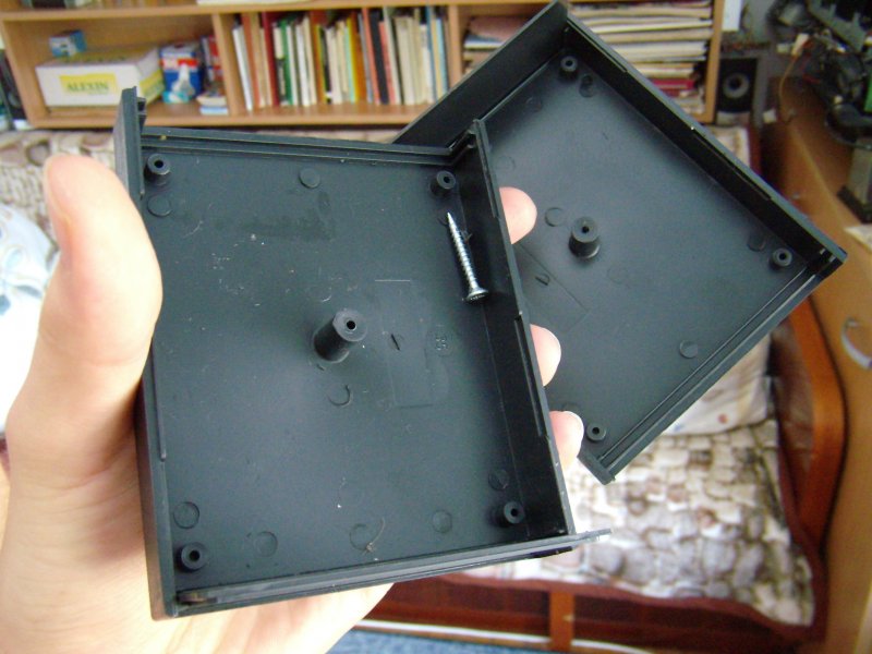

Lenne egy nagyon amatőr kérdésem. Beszereztem saját raktáramra pár műszerdobozt, hogy legyen ha kell, de nemtudom hogyan kell összeszerelni Tudom hülyén hangzik, de nem jövök rá mi a módja. Felteszek pár képet róla. Van benne egy csavar de sehol nincs kívűlről lyuk a dobozon hol be lehetne dugni. Gondoltam megkérdek valakit mielőtt mérgemben megfúrom a dobozt vagy szétbarmolom az egészet és a végén úgy is gányolás lesz az egész, és akkor már nincs értelme a műszerdoboznak sok.
(#) pucuka válasza nagy_david1 hozzászólására (») Júl 29, 2009 /
Hááát, pedig nem nagy ügy. Mivel szimmetrikusnak látszik, eldöntöd, hogy melyik lesz az alja, azt kell megfúrni, az öt lehetőség közül amelyiket akarod.
Ha csak össze akarod rögzíteni lábak nélkül, akkor a középsőt kis átmérőjű fúróval bellülről kifelé, majd a csavarnak megfelelő átmérőjű fúróval kívülről befelé, majd kisüllyeszted. Így az allulról bedugott csavar a felső fedél középső tönkjébe csavarható, vigyázni kell a felső tönk lukméretével, mert ha kicsi, a csavar szétfeszíti, ha tág, hamar kikopik. (fúróátmérő=lemezcsavar magátmérő + 0.1, 0.2 mm)
Ha lábakat is akarsz, akkor a négy sarokban levőkkel kell eljátszani ugyanezt a játékot, ha csak a lábakat rögzíti, akkor természetesen nem kell kívülről a lyukat átmenőcsavarnak felbővíteni, de azt is lehet.
(#) nagy_david1 válasza (Felhasználó 13571) hozzászólására (») Júl 29, 2009 /
Köszi a tippet pucuka, akkor mégis fúrnom kell. És azért látnám ha lenne lyuk rajta és akkor nem így kérdeztem volna, sőt még kérdésem se lett volna.

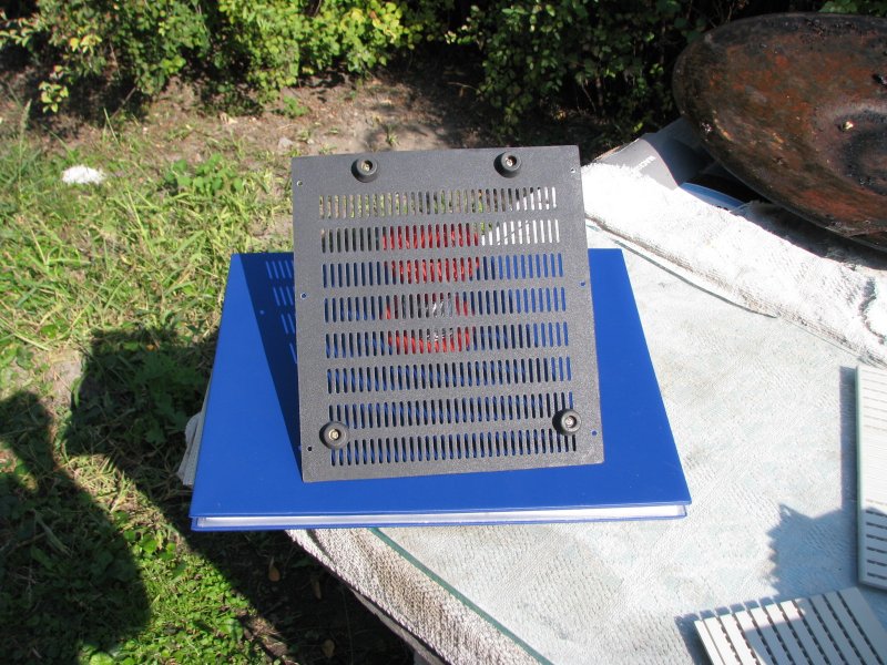

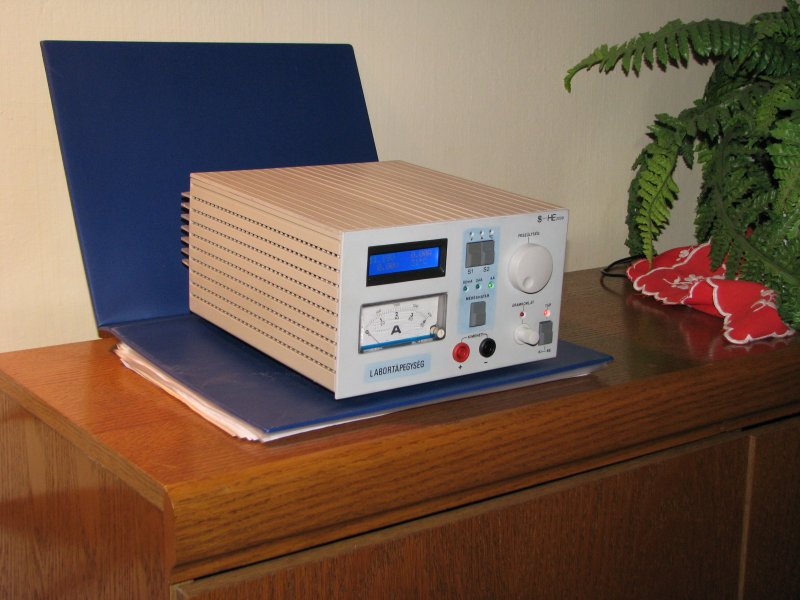

Mit építesz amihez 1,5 mm -es lemez kell? Műszer dobozt én pl: régi műhold vevő dobozából készítek. Ez 0,5-0,8-as lemezből van. És már festve van és olyan festékkel ami kibír egy hajlítást és nem pattog le. De gyűjtöm a monitorokat is, ezeknek a házából is lehet kiváló dobozt csinálni. Ha egy ablakot kell kivágnod akkor ki kell rajzolnod a rajzon belül körbe furkálni és reszelni. A képen a most készült tápom. Doboza monitor házból van. A fekete perforált lemez a táp alsó burkolata.
