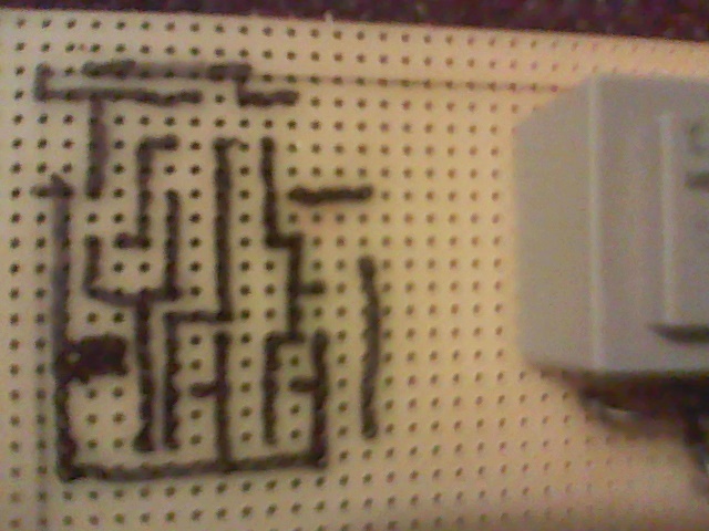

(#) jani1987 hozzászólása Nov 5, 2013 /
Bármilyen hihetetlen, de ez lesz az LM1875 panelje. Igaz ez csak egy nyers terv próba NYÁK-on, de majd átvetítem a maratós panelre.
