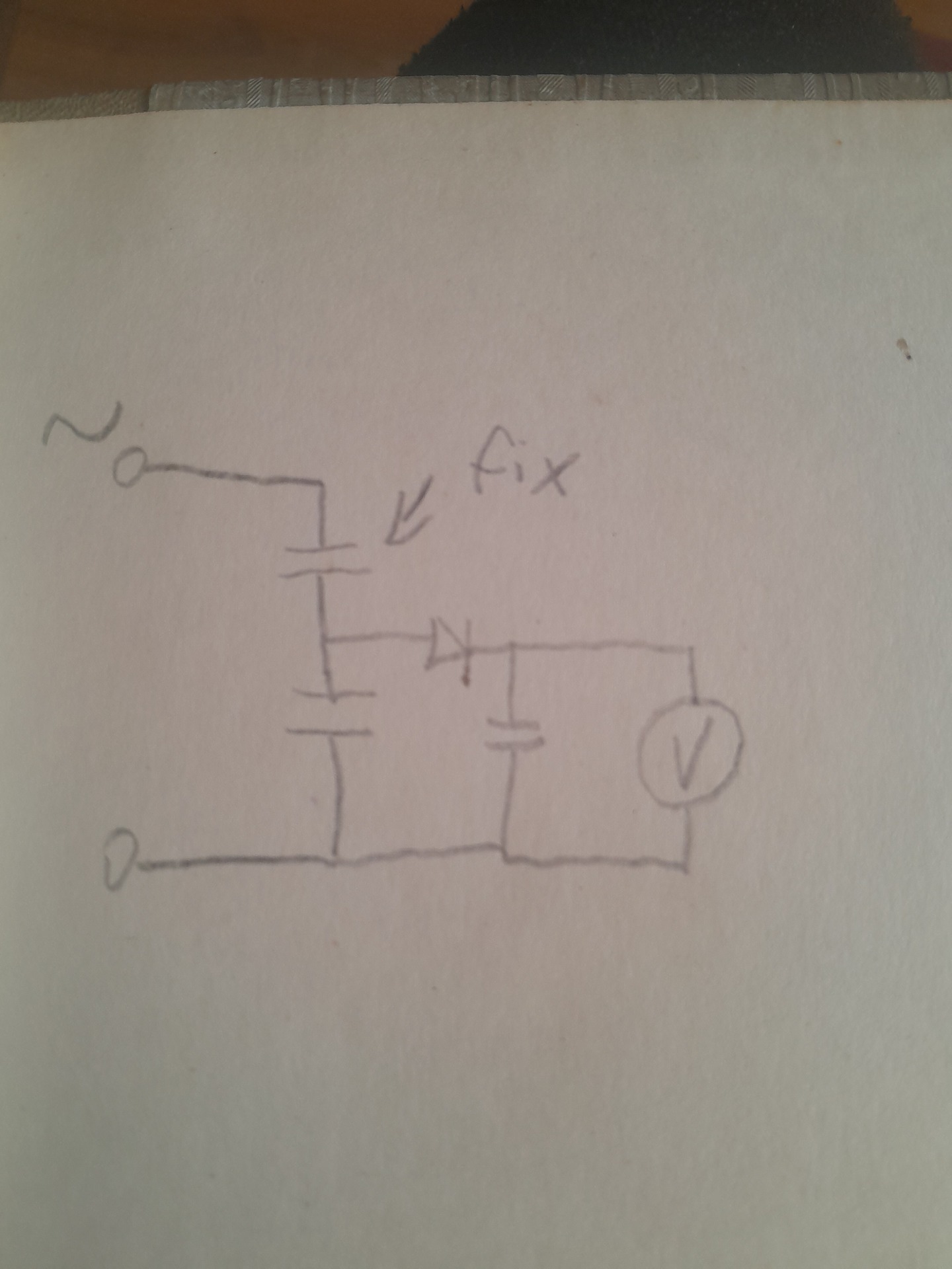

Lenne egy olyan kérdésem, hogy régen a digitális korszak előtt mivel mérték a kondenzátor kapacitást? A szkópban az egyik kondi a teszteren villog. Magyarán átvezet. Az egyik ötletem az alábbi rajz szerint készülne el. A felső kondi fix értékű. A vizsgálati módszer a feszültség osztás elve szerint működne 50Hz-en. Most nem terveztem műszert venni.
(#) Karesz 50 válasza jani1987 hozzászólására (») Jan 28, 2024 /
Például 24 VDC, kondival soros ellenállás és feszültséget mérsz a kondin. Nem írtad mekkora kapacitású, ha néhány µF és mégsem szivárog, akkor stopperóra.
(#) em válasza jani1987 hozzászólására (») Jan 29, 2024 /
Ha átvezet, minek mérni? Akkor úgy is ki kell cserélni. Ráadásul egy egyszerű áramkörrel amit jeleztél beleméred az átvezetési ellenállást is a kapacitásba. Ha csak az átvezetést akarod mérni, azt DC-vel tudod.
(#) Gafly válasza jani1987 hozzászólására (») Jan 29, 2024 /
Ez így nem fog mutatni hosszú távon semmit, mert baloldalon csak kondenzátor van, így egyenáram nem fog folyni, ami a deprez műszer kitéréséhez kellene...
Kapacitást gyakran mérőhíddal mértek régen.
(#) jani1987 válasza em hozzászólására (») Jan 29, 2024 /
Az a legrosszabb amikor cserélni akarsz valamit de törlődött róla a felirat. Így a rajzon csak megtalálni véltem a hiányzó alkatrészt. Ha lenyugszok akkor végzek egy önellenörzést.
