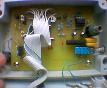

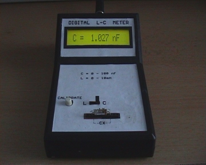

(#) Ferkógyerek hozzászólása Jan 31, 2007 /
Csináltam pár képet a műszeremről.
(#) gtk válasza Ferkógyerek hozzászólására (») Jan 31, 2007 /
Ez laza
Koszi hogy csatoltad.
Ma kicsereltem a gyari tekercset egy sajat keszitesure.
A tekercs hasonlo ahhoz amit csatoltal,picitt kissebb ugy 3mm atmeroju a csevetest ,es kulso ferritgyuru is van rajta,ez magaba zarja a tekercset; es a mag ugy ~2mm atmeroju.A csevetest 2 reszre van osztva..100menetet tekercseltem ra egyik felere vekony huzalbol,es megmertem a korabbi alapotaban levo muszerrel. A ferrit max behajtasanal 90uH korul volt ,pontosan nem emlekszem.
Beallitottam 82uH -re,es beforrasztottam.Igy megneztem a oszci frekit es 000550xxvolt .
Egy picit elmozditottam a ferritmagot,igy 000550-hez a leheto legkozelebb allittottam.
A freki nagyon stabil.Az utolso szamjegy egyet neha elmozdul fel-le.
Korabban a gyari L-el (aminek merete nagyjabol egyezik egy 1/4w ellenallaseval) 000560xx korul volt.Tehat ez alapjan nem volt 100uH(pedig ennyi ertekukent vettem) mert akkor 550khz alatt kellett volna lennie a frekinek,mivel 82uH-nel kellene legyen 550khz.Mondjuk a C kondi erteke ~950pf .
A C es Ccal polypropylene kondik.(gondolom..sarga tokban vannak)
