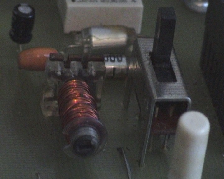

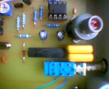

Csináltam pár képet a műszeremről.
Ez laza
![]() Koszi hogy csatoltad. Ma kicsereltem a gyari tekercset egy sajat keszitesure. A tekercs hasonlo ahhoz amit csatoltal,picitt kissebb ugy 3mm atmeroju a csevetest ,es kulso ferritgyuru is van rajta,ez magaba zarja a tekercset; es a mag ugy ~2mm atmeroju.A csevetest 2 reszre van osztva..100menetet tekercseltem ra egyik felere vekony huzalbol,es megmertem a korabbi alapotaban levo muszerrel. A ferrit max behajtasanal 90uH korul volt ,pontosan nem emlekszem. Beallitottam 82uH -re,es beforrasztottam.Igy megneztem a oszci frekit es 000550xxvolt . Egy picit elmozditottam a ferritmagot,igy 000550-hez a leheto legkozelebb allittottam. A freki nagyon stabil.Az utolso szamjegy egyet neha elmozdul fel-le. Korabban a gyari L-el (aminek merete nagyjabol egyezik egy 1/4w ellenallaseval) 000560xx korul volt.Tehat ez alapjan nem volt 100uH(pedig ennyi ertekukent vettem) mert akkor 550khz alatt kellett volna lennie a frekinek,mivel 82uH-nel kellene legyen 550khz.Mondjuk a C kondi erteke ~950pf . A C es Ccal polypropylene kondik.(gondolom..sarga tokban vannak) Meres: 22pf keramiaknal 23.5pf,24pf ertekeket mutat. Regi pf-os foliakondiknal nagyobb elterest mutat. Szerintem kozel van a valosaghoz . Amit meg kiprobaltam hogy megneztem az oszci frekijet C modban es L modban (L modban osszekotottem a ..) a ketto kozott ~30Hz kulonbseg van.
Az enyem ilyenre sikerult.
