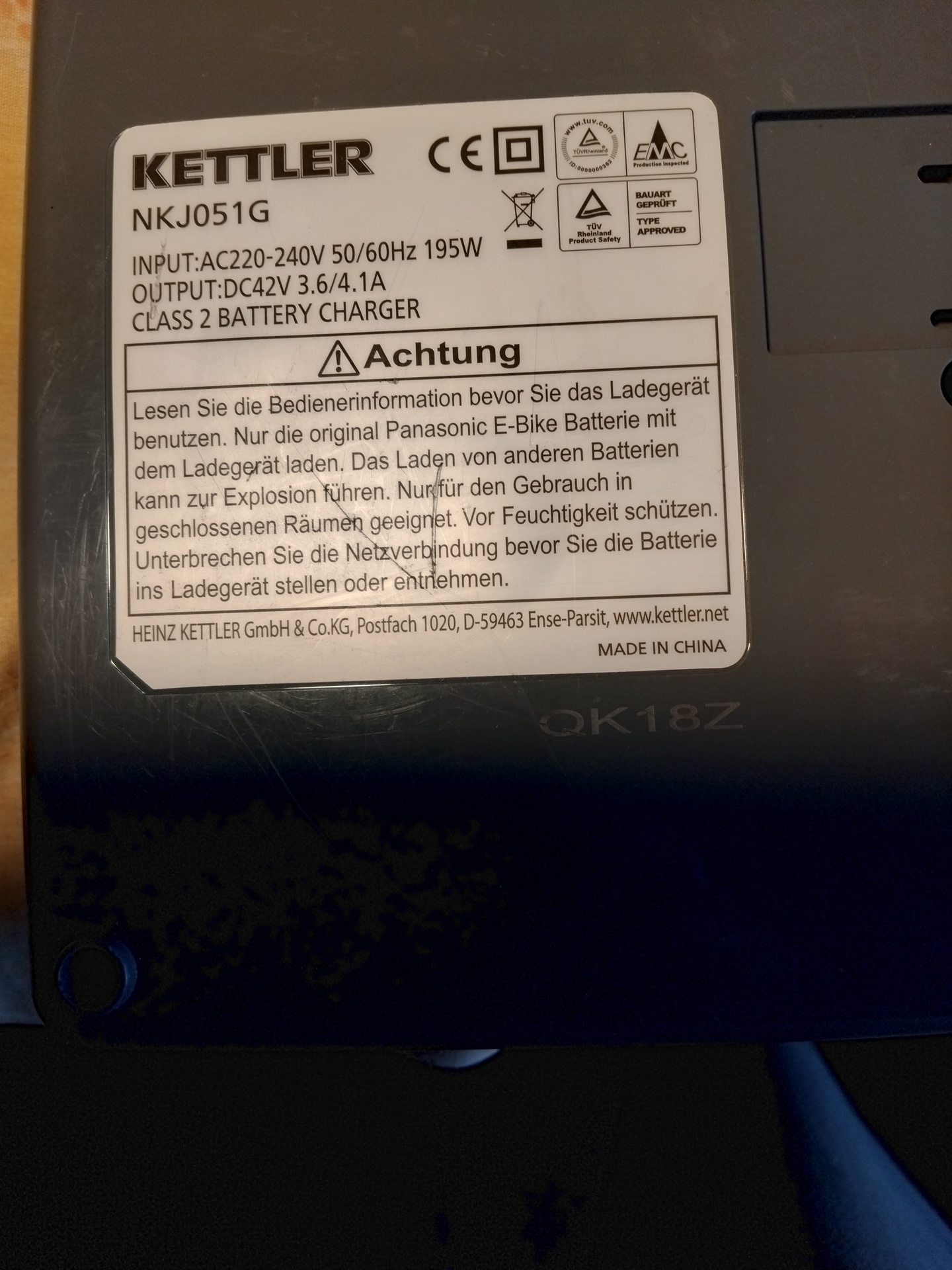

Helló mindenki! Egy KETTLER elektromos kerékpár töltőjéről van szó. Típusa:NKJ051G. Van-e valakinek tapasztalata vele. Méréseim alapján nem megy a primer oldal. Van puffer feszültség , de csak ennyi. A meghajtó IC-re gyanakszom, ami STR X6769. Azért kérdezem , van-e tapasztalat, mert előfordulnak buktatók és nem szeretnék belesétálni. Köszönöm a válaszokat.

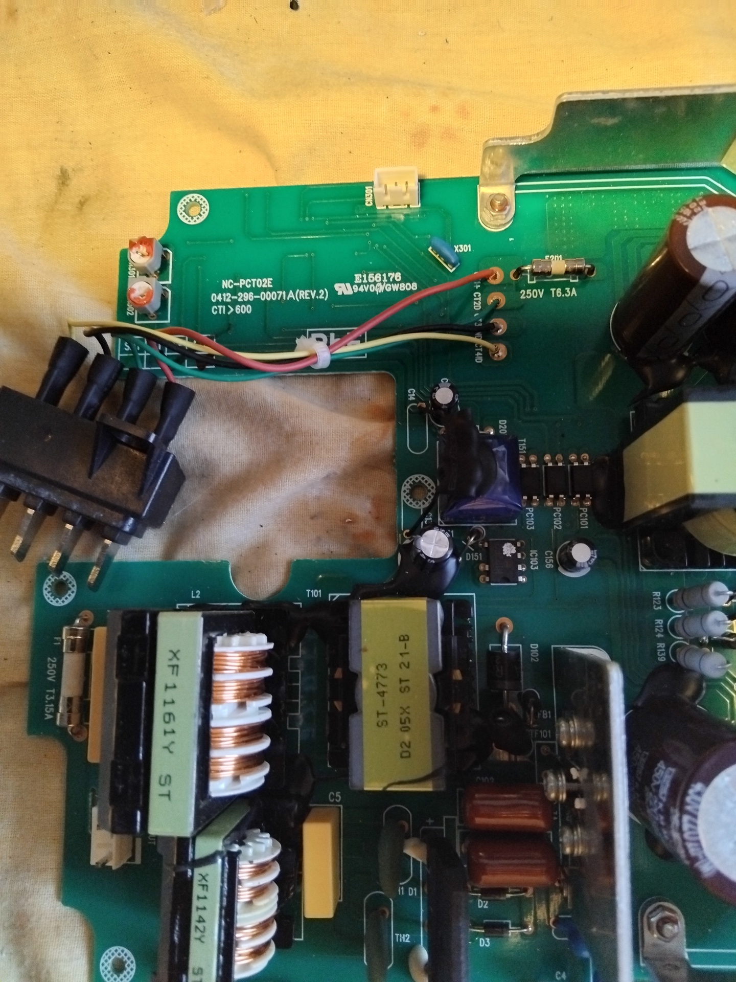

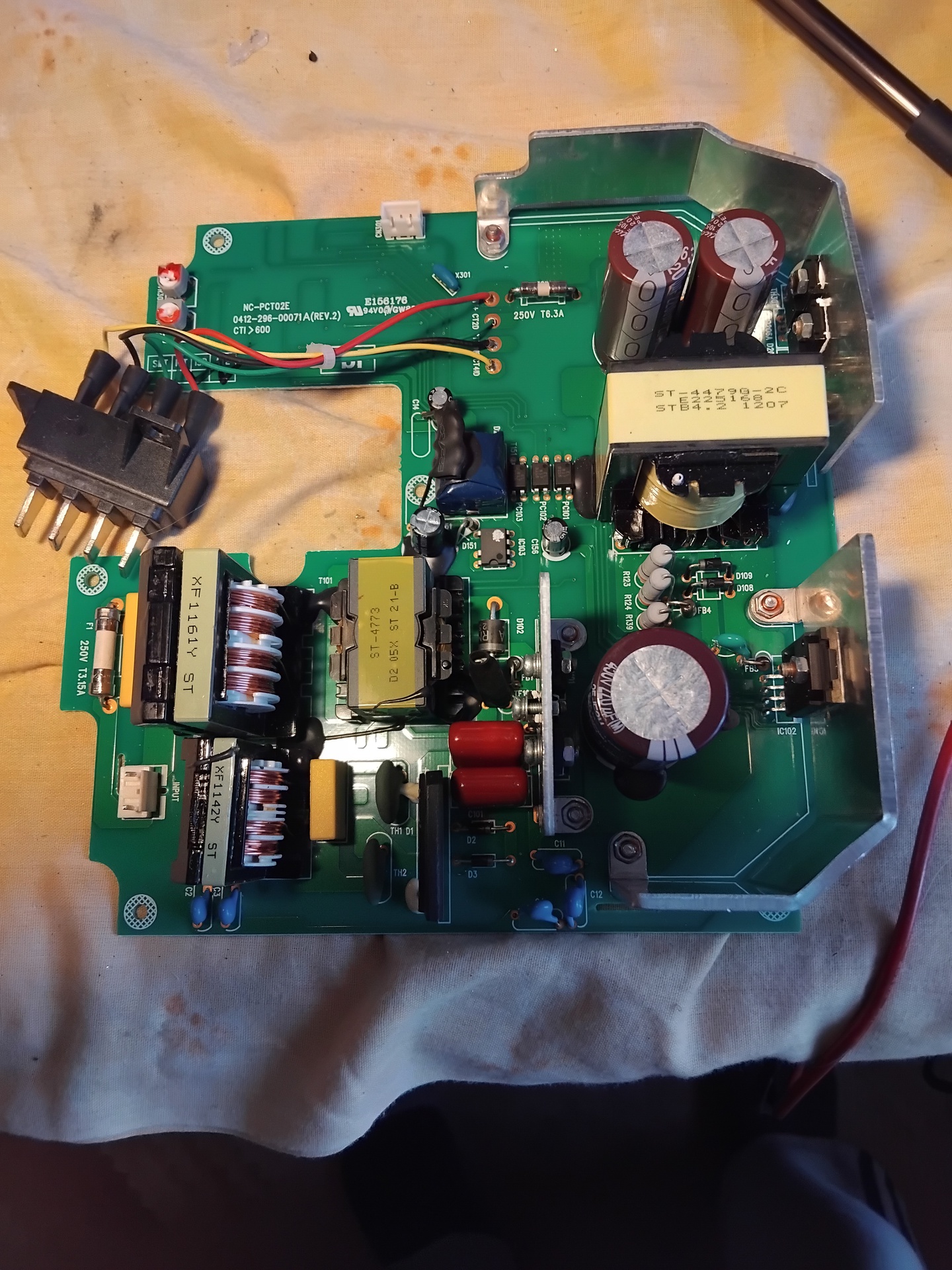

Van egy IC103-al felépített segédtáp. Annak a kondenzátorain hogy alakulnak a feszültségek?
Nincs feszültség , csak a pufferen. az úgy 330V és ezen kívül semmi.
Mi van a segédtáp IC-jére írva?
MIP2E2
Az 5-8 lábak közt mekkora feszültség van? Bővebben: Link
300 V Az 1 és 4 között 5,8 V. Az szerintem kevés.
A hozzászólás módosítva: Nov 6, 2024
Ezt a segédtápot kellene először feléleszteni. Az a 6,3A-es biztosíték jó?
Igen jó, meg az ellenállsok is. Holnap folytatom, úgy látom olyan ez mint egy TV táp. Felélesztem és jelentkezem majd. Köszönöm a segítséged!
Helló! Nem egyszerű levezetni egy ilyen áramkört, nem is sikerült teljesen. A MIP2E2 ic 4-es lábán kellene lenni tápfesznek, de az 0. az 5 - 8 között amit írtam, hülyeség, a műszerem vert át. Nincs feszültség az ic. egyik lábán sem. Nem értem pontosan, de valahogyan a primer tápegység felől kap feszültséget. Szóval úgy tűnik az elsődleges táptól függ, hogy működik e a segéd táp. Nagyon túl van bonyolítva! Rajz persze nincs! A fő táp primer oldala nem megy, így a szekunder oldalán sincs semmi. Veszek egy STRX6769 ic-t, valahol elkell kezdeni!
