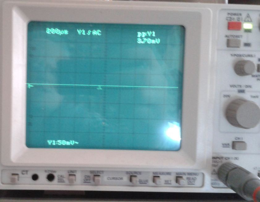

Megcsináltam egy proto áramkört a PH3 (LS7, VT-60) előfok tápjából.
Van régről egy méretre indokolatlanul nagy áramköröm, ami viszont hűen követi az eredeti villamos felépítést. Mint jeleztem, ca. 15mA terhelésre semmiféle feszültségváltozást nem produkált - a századvoltig tudom mérni. Az én kutyulmányom kicsit szegényesebb a pufferelésnél, de a továbbiakban követtem az eredeti ajánlást, értékeket. Jónak minősítem, de persze majd a RIAA-val való együttműködése lesz a döntő. Amiért most hangot adok meglepődésemnek: Az áramkört tartósan leterheltem ca. 17mA-el. Közben kikapcsoltam a kis helyi, 20W-os lámpát a tárgyasztal fölött és a kimeneten feszültségugrás jelent meg. Először a villamos impulzus zavarásával magyaráztam, de kiderült, a fényre csinálja a rendetlenséget az áramkör. A rajzon szereplő diódák helyett egy másik fajta, szintén üvegtestű diódát használtam, kitakargatással rábukkantam a "modulátor" diódára. Álmomban sem gondoltam volna, mik vannak..? A változás mértéke számszerűen világításnál 210.43 V, kitakarásnál 210.86 Volt.
Ha normális nem üvegtestű diódát használnál és a nyákod vonalvezetése is rendben lenbe áramútilag, akkor ilyen probléma nem adódott volna. De ne is foglalkozz eztel, hosz hiába írtunk, nemhogy megfogadtad volna, homlok egyenest az ellenkezőjét csináltad. Mit vártál??
Azt id mondtuk, hogy ennek a tápnak vannak hibái, főleg s gerjedés. De falrahányt borsó. Így id van, nem is kell ránk hallgatni sose. Majd rájösz. Pedig szépen ügyesen célravezetően le lett neked minden írva. A hozzászólás módosítva: Ápr 24, 2021
Ennyire pontos DC feszültség nem szükséges az adott áramkör táplálásához, akár 4-5V eltérés sem okoz minőségi problémát! Én inkább szűrését ellenőrizném, mekkora zaj, brumm mérhető a kimenetén, ez sokkal fontosabb itt minőségi szempontból.
Nincs semmiféle gerjedés, sem hullámzás - nem észlelhető - a kimeneten.
A "fénymoduláció" kivételével abszolút rendben van! Egy kis fekete zsugorcsövet ráteszek a diódákra, hátha egy mozdony bevilágítana a fémdobozba, ahol az áramkör lesz. Tehát - semmiféle gerjedés és probléma nincsen az áramkörrel, azzal a néhány százzal együtt nincsen vonal vezetési problémám, amit az utóbbi 50 évben létrehoztam. Nem egy nagy durranás, de mégis tökéletesen működik. A házi próbaáramkör hevenyészett ellenére sem csinál rendellenességet, az eztán gyártatott kicsit más lesz. Megjegyzem, megnéztem a VT60 eredeti fotóját és üvegtestű dióda van a 2 pozícióban. Idézet: „...a VT60 eredeti fotóját és üvegtestű dióda van a 2 pozícióban.”

Nem tudhattam, hogy mérted szkóppal is, 10mV AC állásban, nem mutattad.
Ha a kimeneten nem mérhető zaj jó, de lengés sem lehet, ha fel le mozog még nem ok.. Ha ez is rendben van, akkor tökéletes, mV szintű kimeneti DC feszültség erőltetése felesleges.
Szerinted bedobozolva milyen hatása van? Fény nem érheti, így változást sem okozhat.

Tréfásnak azt tartom, hogy mV pontosságú kimeneti DC szintre gyúrsz előfokhoz készülő tápban.
Nem műszer tápegysége, itt igazán csak jól szűrt, lengésmentes DC re van szükség.
Fogalmam sincs, milyen a műszer pontosság, amire gondolsz, nekem ez tökéletesen megfelel - majd elválik persze.
A fotó kicsit gyatra, de látható, 3.7mV pp hullámosságot mutat a szkóp. Ebből 1 mV - ennyit mutat a szkóp - ha árammentesen van a mérőzsinór a kapcsoláson. Így sikerült és én elégedett vagyok vele, ha lehet jó, miért ne legyen az... |
