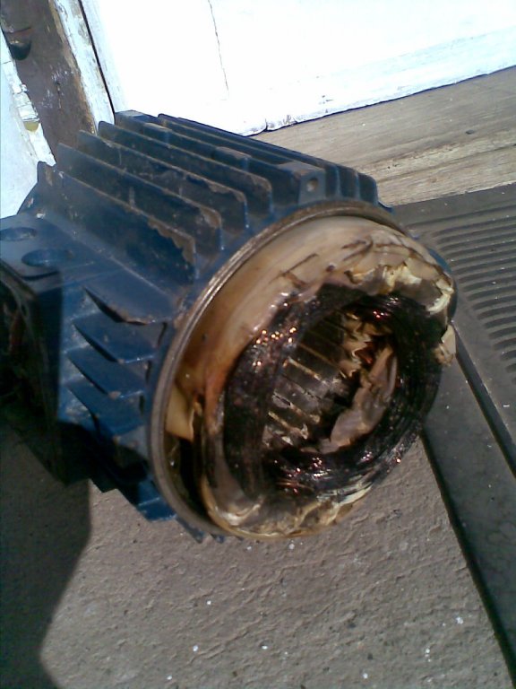

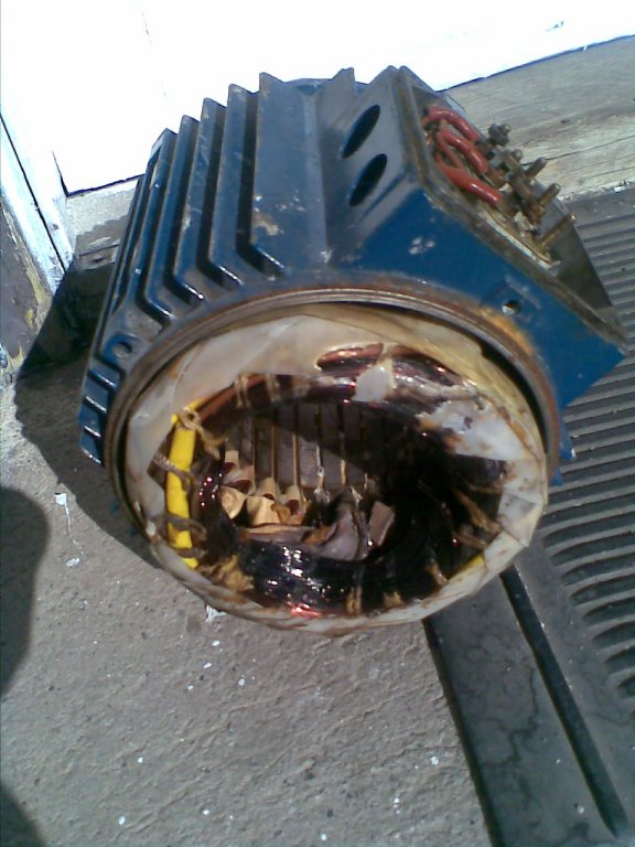

(#) mezei dávid hozzászólása Okt 17, 2011 /
Szia mindenkinek!
az lenne a kérdésem,hogy van egy univerzális 220 v villanymotor amellyel vizet szivattyúzunk, a minap szép csendben leállt,szétszedtem az állórész tekercsek, kissé,megsültek de nem annyira,hogy ne működjön,Ohm mérővel mértem nincs szakadás a tekercseken. hogyan lehet még mérni tovább mi lehet a probléma.
Üdv: Dava
(#) pucuka válasza mezei dávid hozzászólására (») Okt 17, 2011 /
Nem nagyon szoktak szivattyúkhoz univerzális motort alkalmazni, de ha valóban az van benne, akkor nézd meg a keféket, érintkeznek, mozognak-e rendesen, könnyen. a komutátort is vizsgáld meg, nincs-e szakadás.
(#) bgsf válasza mezei dávid hozzászólására (») Okt 17, 2011 /
„Ohm mérővel mértem nincs szakadás a tekercseken”
Szóval, ha menetzárlatos akkor nem mérsz szakadást! Ha megfekedett akkor menetzárlatos lett. Szivattyúkhoz aszinkron motorokat használnak motorvédővel vagy anélkül. sajna azt kell mondjam hogy újra kell tekercseltetni....
Pár képet rakhatnál fel a motor részeiről akkor jobban látnám mi a baj! de sajna ezek a motorok menetzárlatosak lesznek a túlterheléstől, vagy a segédfázis vagy a főfázis megszakad. Még megnézheted a csapágyakat hogy nincsennek-e beállva.... Látnom kellene képeken.

(#) pucuka válasza mezei dávid hozzászólására (») Okt 18, 2011 /
Hát, ez elég viseletes. Sajnos menetzárlatra minden esélyed meg van, azt pedig kimérni egyszerűen nem lehet. Újratekercselés lesz a vége.
(#) zolika60 válasza mezei dávid hozzászólására (») Okt 18, 2011 /
Ahogy az előttem szólók is írták, ez sajnos le van égve. Mérni sem kell egyértelmű. Szerintem nem érdemes tekercseltetni sem, mert ha nem tévedek ez egy Pedrollo szivattyú volt. Olcsóbban veszel másik szivattyút min amibe ennek a javítása kerülne. :yes:
