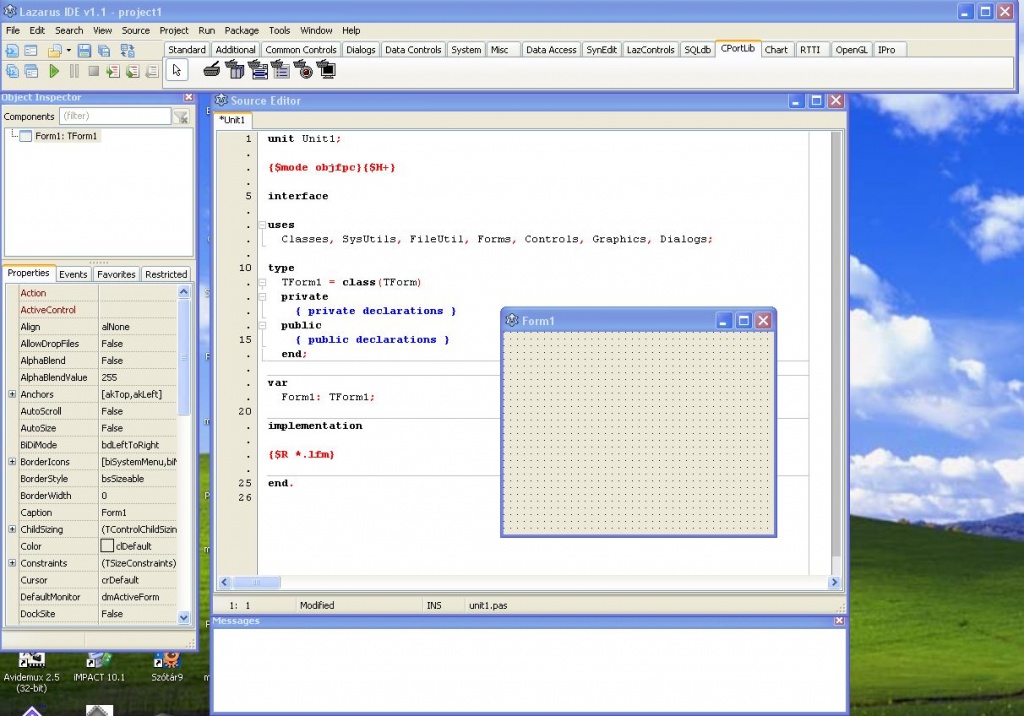

Amit feljebb linkeltem a Lazarus szintén Object Pascal nyelv csak a Delphivel ellentétben ingyenes. Ugyanaz a TComPort használható hozzá mint a Delphi-hez.
Egy kép róla hogy lásd nem egy gagyi. Én még csak ismerkedek vele, de a következő programom ebben fogom készíteni. A hozzászólás módosítva: Okt 19, 2012

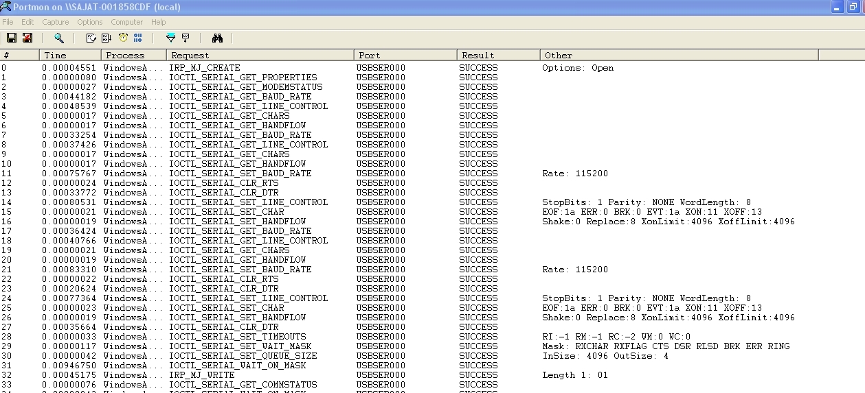

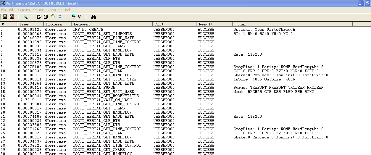

Segítséget kérek. Belekeveredtem a soros port VB.NET alatti programozásába. Valószínűleg aki jártas a soros port kezelésben kapásból tudja a megoldást a problémámra. Már 3 napom ráment. Három program érintett a számomra rejtélyes problémában. A saját fejlesztésű VB.NET programom, a HTERM soros port kezelő program és a Portmon monitorozó. A hardver egy PIC vezérlőre épül. A vezérlés lényege hogy a PC-n futó szoftver vezérlő jelet küld a PIC-nek és az A/D mintavételezett adatokat küld vissza. Abban az esetben amikor a HTERM küldi ki a vezérlő jelet a PIC-től érkező adatokat a Portmon rendre monitorozza. Ellenben ha az én általam írt program küldi akkor a vissza érkező adatokból a Portmon nem lát semmit. Most jutottam el oda hogy végül logikai analizátorral is megnéztem a jelet és a PIC hiánytalanul küldi az adatokat mindkét esetben. Azt már sejtem hogyha a Portmon nem látja az adatokat akkor az valószínűleg azt jelenti hogy a VB.NET-es programom elutasítja a fogadást. Belinkelem a Portmon monitorozott eseményeit mindkét esetre. Számomra is látható a különbség , csak az ismereteim elég hiányosak a soros port kezelésben.

Üdv! Volt szerencsém már szórakozni a soros port programozásával .NET alatt, nekem eddig ilyen problémám nem volt.
Milyen módszerrel olvasod a portot? Polling-olod, vagy s beérkező byte event-re olvasod ki a puffert?
Kérdéseddel szerintem már meg is oldottad a problémát. Basszus, még sehogy.
![]() Köszi ! Holnap megírom a kódot, vagy legalább is neki állok. Majd jelentkezem mire jutottam. Esemény vezérelt lesz. Teljesen a Portmonra koncentráltam. A hozzászólás módosítva: Feb 6, 2013

Köszi. Délután neki állok. Egy VB6 forrást írok át. Már úgy emlékeztem a vételi résszel már végeztem, de mégsem. eSDi hozzászólásakor esett le hogy a Portmon hogy is működik. A vételi és adási puffert olvassa, de a port kezelését nem végzi, ezért tud a háttérben maradni.
Működik a soros port kezelésem. Köszönöm a segítségeteket. Sajnos még nem érkezik be mind a 32766 Byte és ez egyértelműen a soros port szoftveres kezelésnek tudható be. A HTERM programhoz mind a 32766 Byte beérkezik és így az USB-UART átalakító hibás működését is kizártam.
