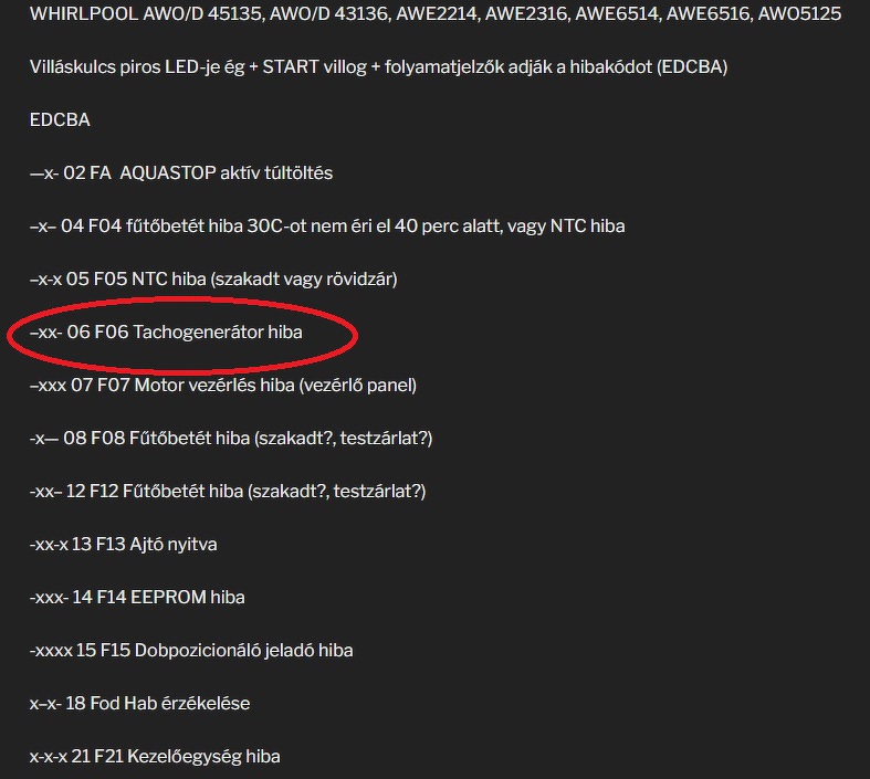

Sziasztok! A nyáron sikerült megjavítani az itteni hozzáértők( palko0125 )segítségével ezt az ótvar Whirpool AWE/D 1009EX, akkor fűtőszál és relé probléma volt.
Most újfent belement a rontás és a képen látható hibajelzést produkálja.
Van egy hibakód táblázatom, ami "X" és "-" ábrázolja a hibát, de nem tudom az x szimbolizálja a fényt vagy a vonal?
Aki ért hozzá, legyen kedves adjon némi tanácsot, mit nézzek meg.
(#) Josi777 válasza tufatofu hozzászólására (») Dec 8, 2021 / 1
A vonalka a nem világít, az x pedig a világít. Viszont eléggé nehezen olvasható a táblázat, ugyanis 5 LED van, az ábrán viszont ahol 2 nem világító LED van, ott egybemosódik és olyan, mintha csak egy vonal lenne, pedig ha jobban megnézed, akkor az F6-nál előtte kettő vonalka van. A te képedhez tartozó hibakód az F12, ott ugyanis a picit hosszabb vonalka az xx-ek után van. Eléggé nehéz észrevenni, de ha ezt keresed, akkor már látni fogod. Az F12 (Heater Circuit Error) pedig fűtőbetét szakadás vagy túl nagy szivárgási áram.

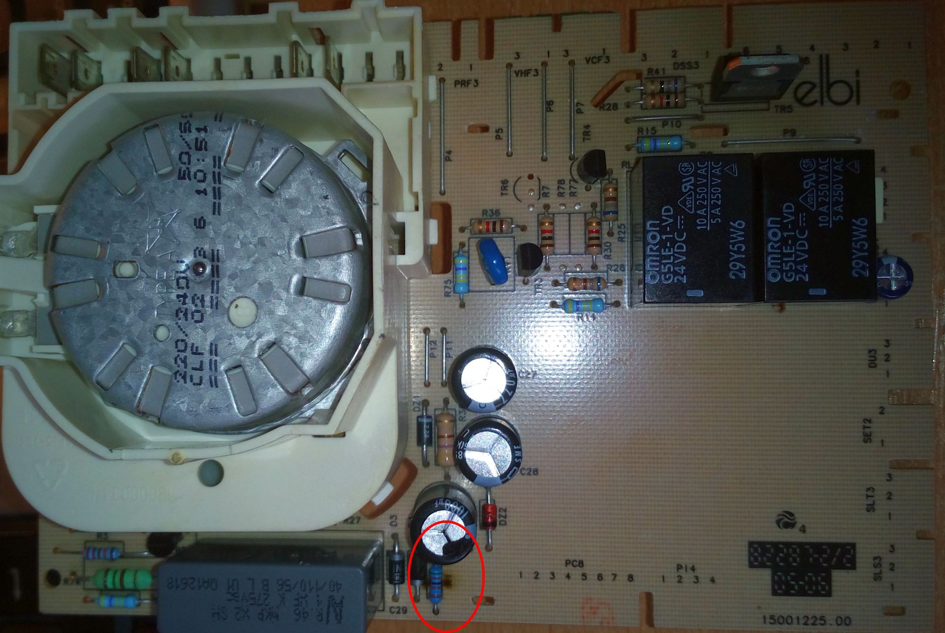

Segítséget szeretnék kérni egy régebbi Whirlpool programkapcsolóhoz. A sztori röviden: elromlott, cserealkatrész került a helyére. De megjavítanám, mert azóta az újabb is rosszalkodik. A hiábja: egy átégett ellenállást cseréltem rajta a szürke 1 µF kondi mellett. Ez OK, csakhogy: amikor leszedtem a hűtőbordát megcsúszott a fogó és eltört rajta egy SMD kondit, a proc. mellett a szélső sorban. Semmi felirat nincs rajta, ahogy a többin sem, polaritást sem jelölik. A méret alapján a legkisebb méretű (0603).
Mit lehet csinálni? Mivel tudom kicserélni? Létezik hozzá kapcs. rajz?
Töltök fel képeket róla.
(#) bitmixer válasza csoki741 hozzászólására (») Dec 19, 2021 / 2
Az csak egy hidegítő kondi, nem kritikus az értéke. Ha nagyon precízek akarunk lenni, akkor ki kell deríteni, milyen periféria jele van azon a lábon (a széles kivágás mellett), ami a 104 jelű ellenállás túloldalán van hidegítve. Annak a jelnek a vélt változási sebessége alapján lehetne tervezni az R*C időállandót. Szerintem ha beteszel 47-100 nF-ot, szinte biztos, hogy OK lesz.

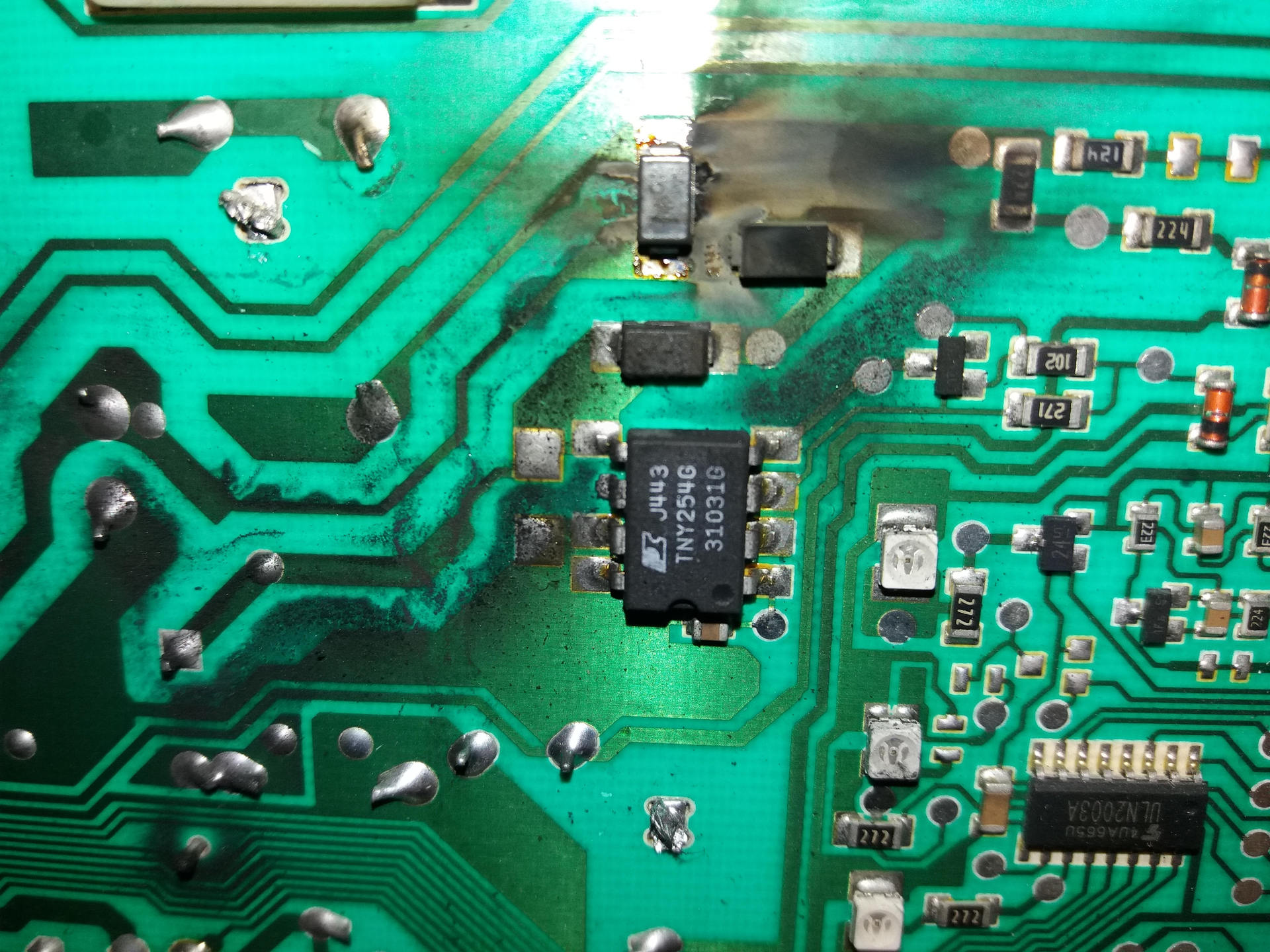

Ahol viszont láttam, az maga a vezérlőpanel. Még ezt sem szedtem teljesen szét, de az áramkör részéről teszek fel egy képet, amin látszanak elszenesedés szerű, fekete kormos égésnyomok.
Nem tudom, hogy ez mitől lehet.

(#) palko0125 válasza rapido hozzászólására (») Dec 30, 2021 / 2
A tápegység van lefüstölve. Lehet számtalan oka, de a legvalószínűbb, amit te is meg a többiek is mondtak, hogy a szállításnál belefolyhatott egy kis víz.
A diódákat ki kellene mérni (leginkább cserélni) a vezetősavokat pótolni valamint a TnY IC-t cserélni.

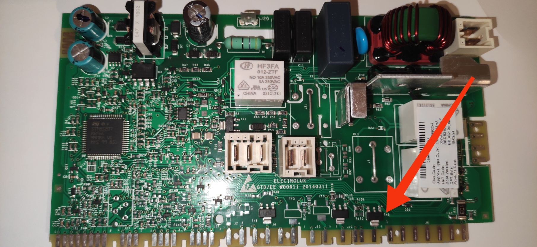

Adott egy electrolux EWTesw1066 felültöltős mosógép, eddig működött gond nélkül, most viszont megállt E51-es hibakóddal, szénkefe ok (2 éves gép), megnéztem első körben.
A hibakód triac zárlatra utal, ha én most kicserélem a triacot, elvileg indulnia kell.?
Fotók mellékelve.
Előre is köszi a segítséget

(#) Josi777 válasza MBM hozzászólására (») Dec 31, 2021 /
Elvileg igen. De a képen nem a motor vezérlő triac van. Az a hűtőbordán van, egy TO-220-as tokozású alkatrészt keress.

(#) MBM válasza Josi777 hozzászólására (») Dec 31, 2021 /
Köszi, akkor ez lesz az, ez az egyetlen TO220
