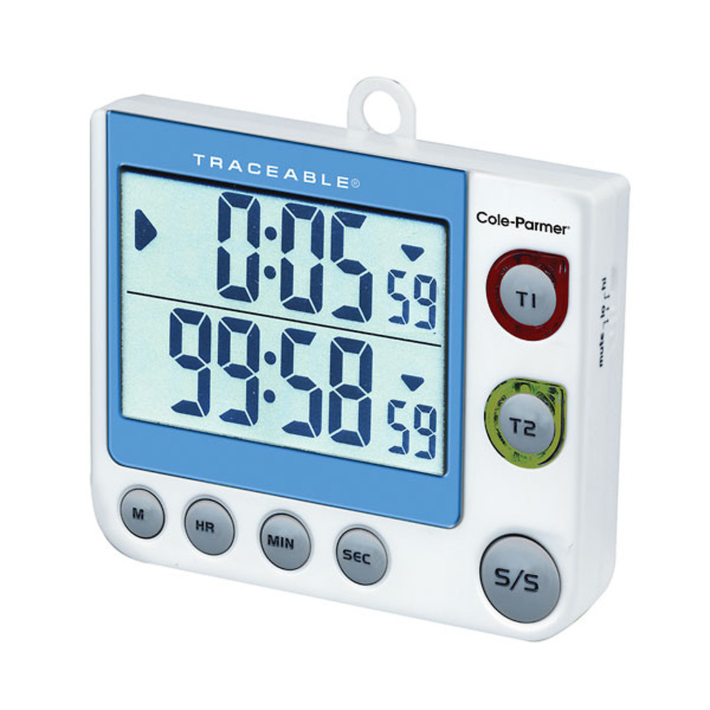

(#) kalmi.kalmi válasza 9boros2 hozzászólására (») Aug 25, 2015 /
Ez is egy megoldás : dual timer !
Már csak ki kell vezetned a T1 T2 nyomógombot és mérhetsz is. Hátránya, hogy nem tudod nagy kijelzőre kiírni az értékeket.
Neked valami nagy ledes hétszegmenses kijelző kellene.
(#) 9boros2 válasza kalmi.kalmi hozzászólására (») Aug 27, 2015 /
Ez sem hülyeség, kezdetnek ez is megteszi edzésekre és egyszerű megoldani.
