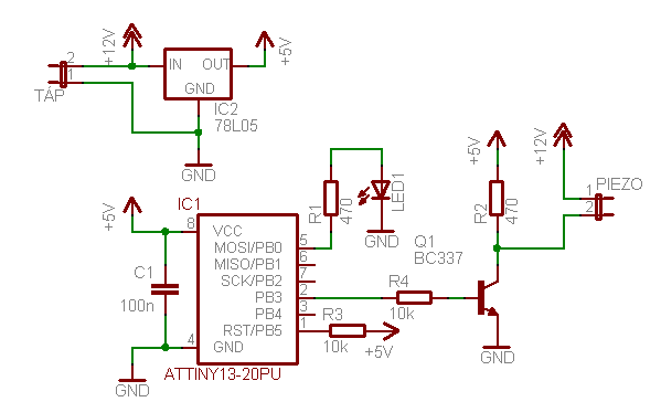

(#) Krisz03 hozzászólása Dec 12, 2009 /
Helló!
Topi AVR-es cikksorozatából a csipogót (Bővebben: Link) "átírtam" ATtiny13-ra magasabb frekvenciával (10kHz fölé). Azaz tulajdonképpen csak a "generate_tone" utáni számokat módosítottam. A piezo hangszóró szépen meg is szólaltatja a beállított frekvenciájú hangokat, viszont minden hang után van egy észrevehető, sőt zavaró pattogás.
Azt az egyet nem tudom eldönteni/kiszűrni, hogy ez hardveres vagy szoftveres hiba lehet? Vagy ez csak egy természetes velejáró? Nem lehetne tenni ellene valamit? Ugyanis amire szánnám az áramkört, ott a lehető legkisebb mértékre kellene csökkenteni ezt a zavart.
A kapcsolási rajz, ami alapján építkeztem, és a hangminta ebben a hozzászólásban található csatolva: Bővebben: Link
Krisz

(#) Krisz03 válasza Vacok hozzászólására (») Dec 12, 2009 /
Helló!
Pont ezzel bajlódok én is a fentebbi hozzászólásomban/kérdésemben. Én az itt található kódot módosítottam, hogy a kívánt frekvenciájú hangokhoz jussak.
Az egyetlen gond, hogy a hangok váltásakor pattogó hangot ad ki a piezo, és ez nagy hátrány számomra, mert kutyariasztóként/kutyanevelőként szeretném használni a szomszéd kutyája ellen. Viszont a pattogás túl feltűnő. Így is felfedezték már a kihelyezett piezo hangszórót, mert az eddig használt 555-ös áramkör egyszer begerjedt, és huzamosabb ideig szólt így.
Amit most csatoltam, az 16-24kHz között ad hangokat, 200ms-ként váltakozva. A "generate_tone" soroknál tudod módosítani, illetve hozzáírni a kívánt frekvenciákat.

(#) janyjozsef hozzászólása Dec 13, 2009 /
Üdv mindenkinek.
Lakusként.
Nem leget, hogy a program a hang kiadása után leveszi a feszt, vagy DC-t ad. És ennek a váltásnak van pattanás hangja.
Esetleg a piezó elé egy kondi?
Vagy a kimeneti jelet GND, VCC vagy NC-re kell küldeni miután vége a hangnak.
Esetleg 2 hangváltás között azonnali áttérés kellene és nem hangonként megszólaltatni.
Akinek van forrás kódja ezzel próbálkozhat.

Amúgy pattogásról hasonló elméletem van nekem is mint janyjozsefnek. Én arra gondoltam, hogy amikor frekvenciát vált, akkor egy pillanatra H szintre ugrik, és e miatt hallani egy pattanás, ami szerintem egy inverterrel megoldható, de janyjozsef kondi megoldása jóval egyszerűbb megoldás, az is bejöhet.

(#) Krisz03 válasza janyjozsef hozzászólására (») Dec 14, 2009 /

(#) Topi válasza S79 hozzászólására (») Dec 14, 2009 /
Teljesen egyértelmű, hogy nincs felhúzó ellenállás és bármilyen zaj bebillenti. Semmi köze nincs a hibának a 100n-s táp szűréshez.
A levegőben "lebegő" láb 100n-val szűrése nem megoldás a problémára.
Az eredeti program Topi szerzeménye, ebben a hozzászólásban linkeltem a cikket, és ugyanitt található a C és a HEX állomány is.
A kapcsolási rajz pedig itt található: Bővebben: Kép. A programban a LED portját módosítottam, hogy passzoljon ehhez. A tranzisztorét nem bántottam.
(#) Topi válasza janyjozsef hozzászólására (») Dec 14, 2009 /
Kondival is pattanni fog, akkor is ha DC miatt. Ugyanis DC portra kerülésekor a kondenzátor ugyanúgy átengedi a "változást".
Kondi DC komponenst választ le. DE portra egyenáram kikerülése hang után változó jel. Azt ugyan úgy átengedi.
Jó lenne, ha nem írnál le nyíltan ostobaságokat. Rendben van a jószándék, de megalapozatlanul ne írjunk le hasraütve dolgokat.
És ez vonatkozik a pattanásra és a LED-es ki-bekapcsolós játékra is.
Megzavarja a kezdőket, akik tanulni szeretnének.

(#) janyjozsef válasza Topi hozzászólására (») Dec 14, 2009 /
Bocsi!
A Pattanással és a kondizással kapcsolatban igazad van!
A DC-re kapcsolás => változás és átmegy a kondin. (valóban nem gondoltam végig )
A bemeneti láb és 100nF-et vitatom, mert az IC ha inputnak konfigolod, akkor felhúzza a lábat.
Hacsak nem HI Z-re konfigolod.
Ha inputnak konfigolod, akkor HiZ!! Csak akkor húzza fel a lábat, ha külön beállítasz felhúzót!
Ha DDRx adott bitje 0 és a PORTx ugyan azon bitje 1, akkor felhúzó be lesz kapcsolva.
Sosem kapcsolódik felhúzó be magától!
Pattanás: Azért pattan, mert nem azonos fázisban történik a váltás.
Ha megnézzük a kódot, látszik hogy a szoftveres "pwm" kikapcsolt port állapotban fejezi be a jel generálást. Az új hang meg egyből 1-es szinttel kezdődik.
Ez a 0-1 váltás egy végtelen frekvenciájú jel, ez okozza a pattanást.
Továbbá a piezo maga egy kondenzátorként fogható fel. Így ha az kisül hirtelen, mindig is lesz pattanás.
Mellesleg erre a felhasználásra inkább egy hardveres CTC-t lenne célszerű használni. Mert ez a szoftveres időzítés csak arra jó, hogy bármelyik lábon lehessen csipogni. Másra nem alkalmas. Főleg nem sweepelésre.
Krisz03: Tessék használni a processzor adott timeréhez tartozó PWM modul CTC módját. Ahol a regiszterbe írt értéktől függően, mindig 50%-os, de változó periódusidejű -> frekvenciájú jelet ad ki a lábon. Ez HW-es, nem lesznek problémáid vele.
