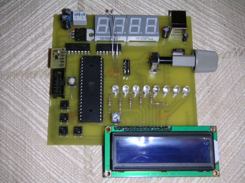

ELég tanácstalan vagyok, mert nem tudom melyik AVR fejlesztő rendszert válasszam. Két AVR rendszert ismerek, az egyik az AVR Dragon a másik a Thunderbird. A Thunderbird-del az a bajom, hogy - már amennyire én tudom - beépítétett mikrokontroller van, magyarán a fejlesztő panelt kell felhasználnom ha más kapcsolásban akarom használni a mikrokontrollert. A másik, az AVR Dragon amiről viszont semmit nem tudok :S Én személy szerint 8051-es mikrokontrollereket szeretnék programozni, de az AVR Dragon nem értem hogy működik. Én olyat várnék tőle, hogy ebbe már lehet külön-külön mikrokontrollert tenni amit aztán kivehetek és más kapcsolásba tehetek. Ha bővebben tudtok ezekről, vagy rosszul tudom a jellemzőiket, kérlek javítsatok ki, mert nem tudok dönteni, hogy melyik felelne meg nekem :S
Csak egy olyan rendszer kellene ami beleégeti a egy 8051-es mikrokontrollerbe a .hex állományt. Ha tudtok pls segítsetek!
(#) zombee válasza norbigal hozzászólására (») Okt 9, 2011 /
A Dragon "csak" programozó. Ezeket tudja: ISP, HVPP/HVSP, JTAG Debugger, debugWire.
Fejlesztőeszköznek a legjobb ha építesz valamit, vagy breadbardon játszadozol.
Esetleg veszel egy hasonlót ami a képen van, egyébként ezt is én építettem.
