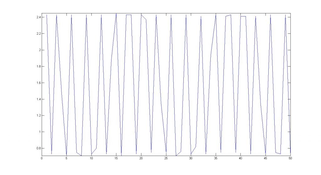

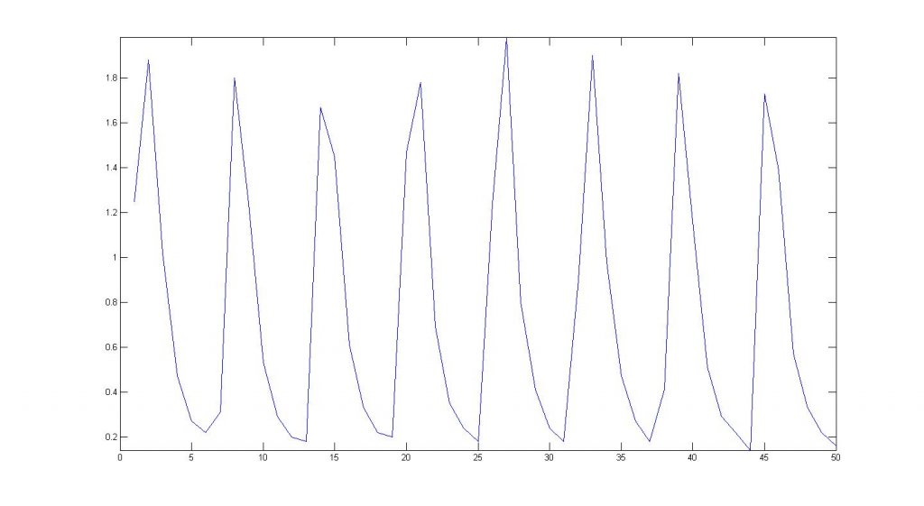

(#) Darka hozzászólása Dec 9, 2011 /
A timerek beállításéval kapcsolatos kérdésem lenne.
Két frekvenciát szimuláltam le matlab segítségével és valamiért nem úgy jöttek ki a frekvenciák ahogy kellettek volna.
A rendszer órajele 7.3728MHz a soros porttal való kommunikáció miatt.
1.mód: Gyors PWM: COM1A1,COM1B1,WGM11,WGM12,WGM13,CS10=1, a többi=0
a) 737Hz
ICR1=9999; TCCR1A=0xA2; TCCR1B=0x19;
OCR1A=4999; OCR1B=4999; //50% kitoltes
b) 1946Hz
ICR1=3788; TCCR1A=0xA2; TCCR1B=0x19;
OCR1A=973; OCR1B=973; //50% kitoltes
2.mód: Fázishelyes PWM: COM1A1, COM1B1, WGM11, WGM13, CS10=1, a többi=0
a) 737Hz
ICR1=5000; TCCR1A=0xA2; TCCR1B=0x11;
OCR1A=2500; OCR1B=2500; //50% kitoltes
b) 1946Hz
ICR1=1894; TCCR1A=0xA2; TCCR1B=0x11;
OCR1A=947; OCR1B=947; //50% kitoltes
Kérdés hogy miért gyérebb a nagyobb frekvencia jele mint a kicsié?
Utólag kipróbáltam kisebb frekvenciákra is (pár Hz-re), és minél nagyobb értéket adtam ICR1-nek, annál gyorsabban pillogott a vezérelt LED, ami ellentmond a Timer képletének.
Segítségetek előre is köszönöm.
(#) zombee válasza Darka hozzászólására (») Dec 9, 2011 /
SZIMULÁTOR HIBA
Élesben nem próbáltad?

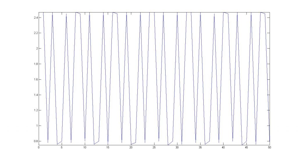

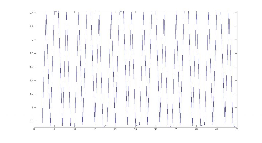

(#) Darka válasza zombee hozzászólására (») Dec 10, 2011 /
Kipróbáltam élesben, és valóban nem a Timerekkel volt gond. Nem tartottam fontosnak hogy megjegyezzem, de a csatolt képek eredményei 50 darab ADC konverzióból származnak, tehát nem rögtön a PWM-el megvezérelt lábról vettem a jelt, hanem az azt vevő fototranzisztorok által vett jelt. Így gondolom az ADC beállításokkal lesz gond:
  1. void Konfig8bitADC()
  2. {
  3.     ADMUX |= (1<<REFS0)|(1<<ADLAR);
  4.     ADCSRA = (1<<ADEN)|(1<<ADPS1)|(1<<ADPS0);
  5. }
  6.
  7. unsigned char Beolvas8bitADC(unsigned char csatorna)
  8. {
  9. ADMUX = (ADMUX & 0b11110000) | csatorna;
  10. ADCSRA |= (1<<ADSC);
  11. while (ADCSRA & (1<<ADSC));
  12. ADCSRA |= (1<<ADSC);
  13. while (ADCSRA & (1<<ADSC));
  14. return (ADCH);
  15. }
Aztán a main-ben: Konfig8bitADC(); és a while(1)-ben: adat = Beolvas8bitADC(5); //5-os csatorna
Erről az "adat" -ról véltem hogy megeggyezik a PWM jellel, de tévedtem.
A probléma továbbra is fent áll, csak a kérdés más: hogyan állítsam az ADC-t hogy azt vegye amit a PWM ad?
Hogy az ADC mintavételi frekvenciája 50 és 200 kHz közé essen, változtattam az ADPS biteken, és 100Hz-re állítottam a timert. Az eredmény továbbra sem lett meggyőző
(#) Darka válasza Darka hozzászólására (») Dec 10, 2011 /
További képek 264Hz-ről. Miért nincs különbség a 100Hz-eshez viszonyítva?

(#) zombee válasza Darka hozzászólására (») Dec 10, 2011 /
A képek láttán én inkább gondolkodnék, mielőtt megkérdek valakit.
A mintavételi freki tényleg annyi amennyit írsz? Most a "100Hz 57,6kHzmintavetellel"-t nézem:
Most VAGY a jeled 21.926kHz, vagy a mintavételi frekid 263Hz(esetleg ez alatt és akkor alulmintavételezel).
Én mondok valamit, az AVR-ek ADC-je egyáltalán nem olyan gyors mint azt hiszed.
Kb. 13kHz-en (de több jel együttes vizsgálatánál még kisebb) még jó, de az fölött ne várj csodákat!
A másik hogy az ADC konverzió is időbe kerül, 13 ADC órajelbe(amit egy osztóval állítasz be).
Azt javasolnám hogy a PWM vizsgálatát inkább frekvenciamérővel valósítsd meg! Ha nincs ilyen
multimétered akkor kösd a T0 lábra az AVR-en ami a Timer0 számláló bemenete és úgy sasold meg!
