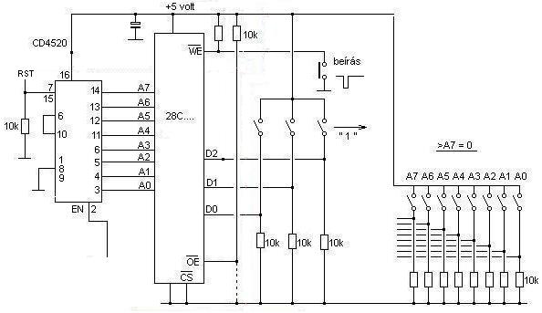

(#) Boldika hozzászólása Nov 17, 2007 /
Egy olyat szeretnék csinálni, hogy egy cucc megjegyezne bizonyos dolgokat. Nyolc ites rendszer lehetne. Esetleg van ilyen IC ?
(#) dpeti válasza Boldika hozzászólására (») Nov 17, 2007 /
Én meg szeretnék nagy házat egy szigeten, Aston Martint, meg hasonló jókat...
valaki tud segíteni?
(#) Boldika válasza dpeti hozzászólására (») Nov 17, 2007 /
Nagyon vicces! :levele:
ha már felteszel egy kérdést, akkor azt illik érthetően megfogalmazni (esetleg ügyelni a helyesírásra is)
az hogy kellene valami ami megjegyez bizonyos dolgokat sok minden lehet...
pl a kutyám megjegyzi, hogy hová szoktam neki tenni a kaját (és mégsem 8 bites áramkör), a füzetem megjegyzi a beleírt dolgokat (és még áram sem kell hozzá), és még sorolhatnám...
egyébként amit keresel nagy valószínűséggel úgy hívják MEMÓRIA
YES!
(#) ferci válasza Boldika hozzászólására (») Nov 17, 2007 / 4
Pl. 28C16, EEPROM 2kx8 bítes, elektromosan törölhető , egyszerűen beírható.
(#) Boldika válasza ferci hozzászólására (») Nov 17, 2007 /
De hogyan lehet bele írni bele, hogyan lehet olvasni belőle, és hogyan lehet törölni?
keress rá google-on az adatlapjára és megtudod...
Lemented a netről az adatlapját, aztán megcsinálod ennek az áramkörnek a kézi működtetését, mert egyszerre sok lenne... a lábszámozást meg tudod csinálni, gondolom...
A jobb oldalon van egy kézi címzési lehetőség a 4520 helyett, a D0-D7-ig terjeszd ki.
Nem árt , ha megtanulod, hogyan kell ilyen áramköröket használni.
A beírás és a kiolvasást utána, ha megcsinálod tényleg...
Kösz! De azok a "végtelen" lábak hova mennek?
Végtelen láb nincs... ha nem a 4520-szal léptetsz, akkor oda kötöd a jobb oldali rész "végtelenjeit"... gondolkozz már cseppet... az A0, A1.... lábakra...
Bocs a hülye kérdésekért, de olvasni hogy kell? Mert az írást értem. És milyen léptetésről beszélsz?
Egyébként milyen áron lehet beszerezni?
Hu-huuu...
Beállítod valamelyik címet, beállítod hozzá a D0.... D7-en a 8 bítet, amit tárolni akarsz, a kimenetet tiltod, (ahogy van éppen), aztán a WR-t lehúzod 0-ra egy pillanatra..
Kiolvasáshoz ugyanaz a címbeállítás , kimenetet engedélyezed (OE) és megjelenik a beírt 8 bít, de akkor már azok a kapcsolók nem kellenek (D0...).

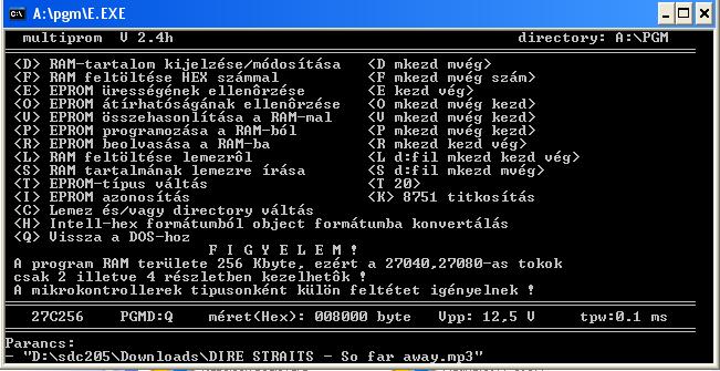

sziasztok
Van egy EPROM programozóm, régi! Beüzemeltem működik! A hozzávaló szoftverrel vannak gondjaim.
A szoftver neve multiprom V2.4.
A gond az hogy az EPROM-ot ki tudom olvasni, de a lemezre menteni már nem tudom a kiolvasott adatot.
Tudtok segíteni?
Itt egy kép a progiról
(#) kobold válasza Stakypot hozzászólására (») Jan 16, 2008 /
Gondolom, az S parancs erre való, inkább a szintaktikájával lehet gondod.
Hogyan próbáltad?
