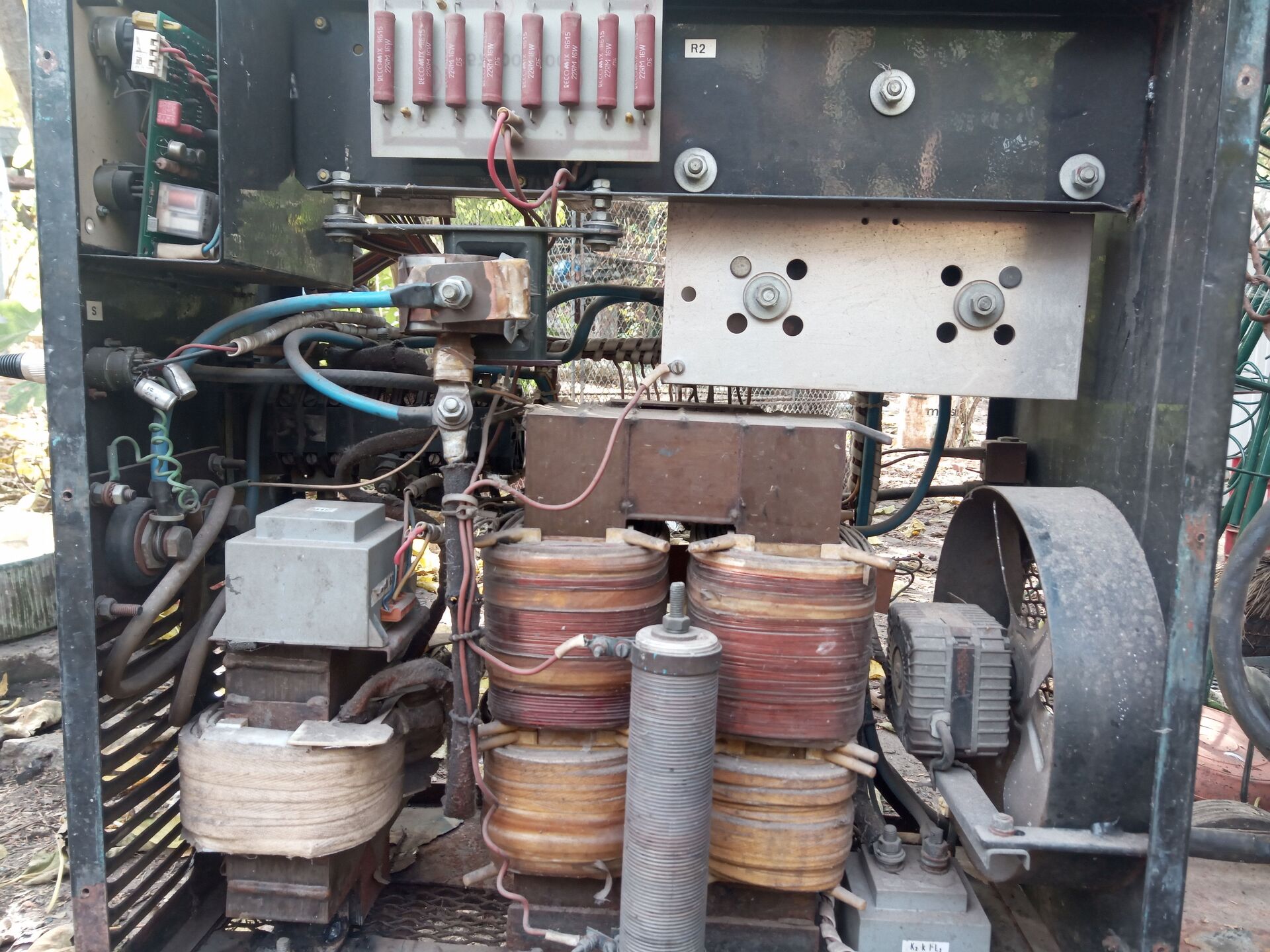

A kondi nem eredeti, eredetileg MM elkó van benne. Az a kondi ott van jó helyen ahova kötve van, tehát az egyenirányító után párhuzamosan az egyenirányító kimenetével, de a fojtó előtt. A kondi kisütő ellenállását a mágneskapcsoló két sorba kötött nyitó érintkezője kapcsolta, a kondi értéke azt hiszem 10 ohm 16W volt.
(#) nz válasza mpisti hozzászólására (») Kedd, 20:04 /
Köszönöm , akkor bekötöm a kondi másik lábát is , mert azt a mester elfelejtette bekötni

(#) Phile80 válasza nz hozzászólására (») Kedd, 20:32 / 1
Ha visszakötötted a kondenzátort, nézd meg, hogy ha kapcsolod a fokozatokat, akkor változik-e hegesztőfeszültség miközben nyomod a pisztolyon a gombot és behúzott a mágneskapcsoló.
Feltehetően a kondi kikötése okozza a teljesítménycsökkenést.
A hegesztő csak annyit érzett, hogy gyengébb a gép és egyik fokozaton sem elég. Ez megszokott dolog, nagyon sok hegesztő nem tudja elmnodani hogy mi a hibajelenség, csak beszélnek össze-vissza, a nem rutinos szervizest félre is tudják vezetni és olyan hibát keresnek ami nincs.

(#) Phile80 válasza mpisti hozzászólására (») Kedd, 20:48 / 1
Ha jól látom K4 van benne, aminek csak záró érintkezője van. Erre nem tud ellenállást tenni.
nz-nek:
DIL 00-52d volt benne gyárilag, annak van nyitóérintkezője is, arra kell az ellenállás. Eredetileg 47R/20W, ez egy kisütőellenállás, ami kisüti a kondenzátort a hegesztés befejezése után, hogy ne szikrázzon a huzal testhez való érintés során készenléti állapotban.

(#) mpisti válasza Phile80 hozzászólására (») Sze, 8:36 /
Való igaz amit írsz, de egy segédérintkezőt felhúzva a kapcsoló tetejére a probléma orvosolható. Pl. ezzel:Bővebben: Link
(#) Phile80 válasza mpisti hozzászólására (») Sze, 10:50 / 1
Persze, csak azért írtam oda, mert aki nem ismeri a hegesztőgépeket, lehet nem tudja minek a kisütőellenállás és hogy szokás alkalmazni hegesztőgépben.
