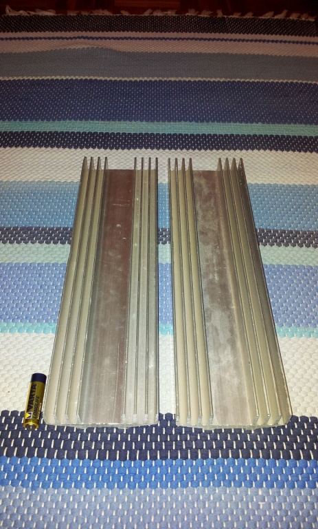

(#) atka8918 válasza reloop hozzászólására (») Dec 30, 2012 /
Köszönöm a gyors válaszod
És a 2000-es változata az erősítőnek csak abban különbözik, hogy potik vannak a nullpont és a nyugalmi állítására? Vagy van valami más is?
Én ezt a bordát terveztem hozzá remélem elegendő lessz. (35cm hosszú,10cm széles, 3,5cm magas)
A hozzászólás módosítva: Dec 30, 2012
(#) reloop válasza atka8918 hozzászólására (») Dec 30, 2012 /
A két rajzot tedd egymás mellé! Lényegi különbség nincsen.
A borda elég lesz, sajnos csak akkor hűt rendesen ha a lamellák függőleges helyzetben állnak. Szokatlan dobozformát eredményez.
Igen, hát a dobozforma nem lesz mindennapi az biztos. Vagy esetleg bordákkal felfelé lesz,de az se az igazi.
Köszönöm a válaszokat

Egyre jobban kíváncsi vagyok a hangjára. Hát igyekszem masszívra csinálni, trafóm is jóval nagyobb mint elvileg kellene (450W) Hűtőborda az amiben kételkedem, de majd kiderül mit szól hozzá az erősítő. Előrébb be van illesztve a hűtőborda mérete és képe. ha érdekel.
(#) Orbán József válasza atka8918 hozzászólására (») Jan 18, 2013 /
Az a borda elég lesz, még fektetett helyzetben, kéményhatás nélkül is.
Egy is elég lenne, 4 db-ra vágva, összecsavarozva a darabok egymás mellé.
Szabvány doboz kinézete lehetne.
(#) atka8918 válasza Orbán József hozzászólására (») Jan 18, 2013 /
Hát még kigondolás alatt van a kinézet. Arra gondoltam, hogy a tetején lenne a hűtőborda a dobozon. Úgyse raknék rá semmi mást. Megnyugodtam most egy kicsit, hogy már többen mondtátok, hogy elég lesz a borda mérete.

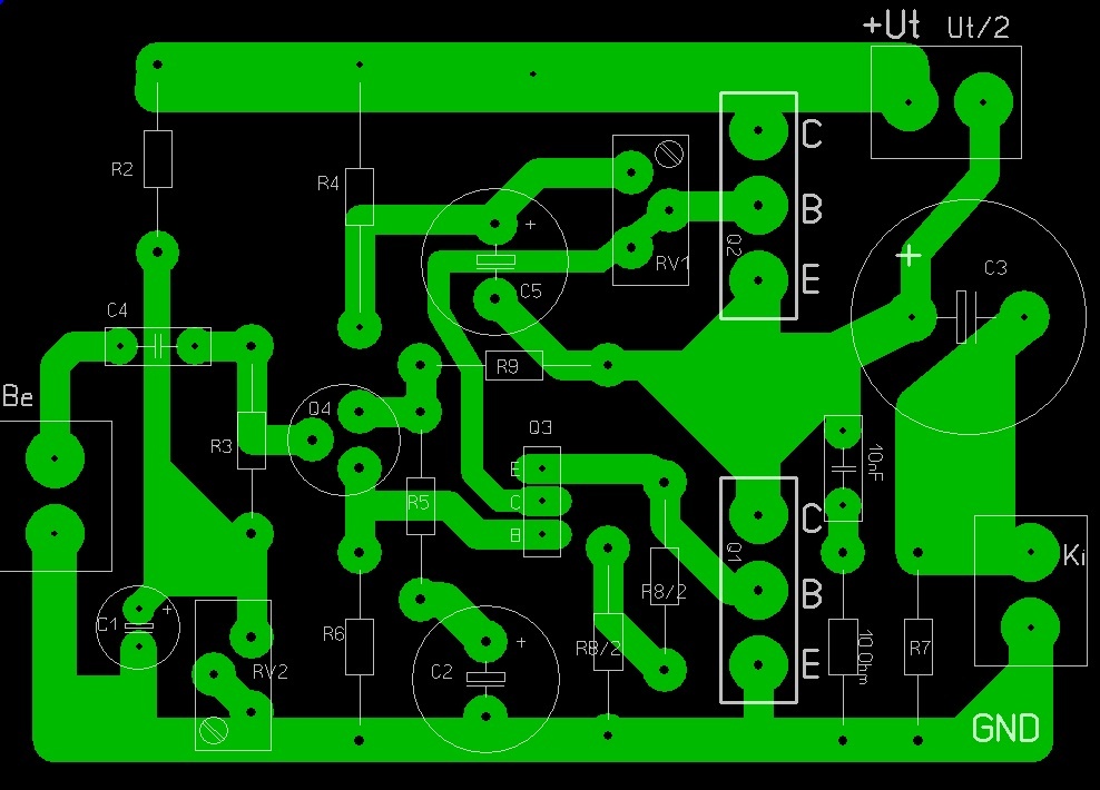

(#) atka8918 hozzászólása Jan 22, 2013 /
Sziasztok összeraktam a JLH-t az én általam tervezett nyákkal.Az a problémám, hogy a hangszóró nagyon de nagyon búg áramot féltápot betudom állítani tökéletesen, szól is az erősítő.
A táppanelem az megegyezik CIROKL-éval felépítésben, trafó 450W. De egyenlőre csak össze van kábelezve. Ennyire szórna a trafó? és a kábelek összeszednék?
(#) Kovácsgabi válasza atka8918 hozzászólására (») Jan 22, 2013 /
Először próbáld meg a bemenetet rövidre zárni. Így két kimenetele lehet a dolognak.
1: Ha úgy megszűnik a búgás akkor a bemenő jel meleg pont vezetéket árnyékolt kábellel húzd, a lehető legrövidebb úton, sodord össze a jelfölddel, és árnyékold a dobozt.
2: Ha semmit sem változik a búgás akkor a trafó produkálhat búgást, próbáld meg pozicionálgatni. Ha a búgás 100 hertzes akkor előfordulhat hogy elégtelen tápszűrés miatt a tápfeszültség búgófeszültségét hallod. (bár ez általában nem hangos).
Továbbá földhurok is lehet ahhoz annyira nem értek szóval olvasgass a témában. Ha a dobozod védőföldelt próbáld meg inkább kettős szigeteléssel leválasztani. Ha úgy megszűnik akkor biztos a gonosz földhurok a ludas, akkor viszont más megoldás kell érintésvédelmi szempontból.
