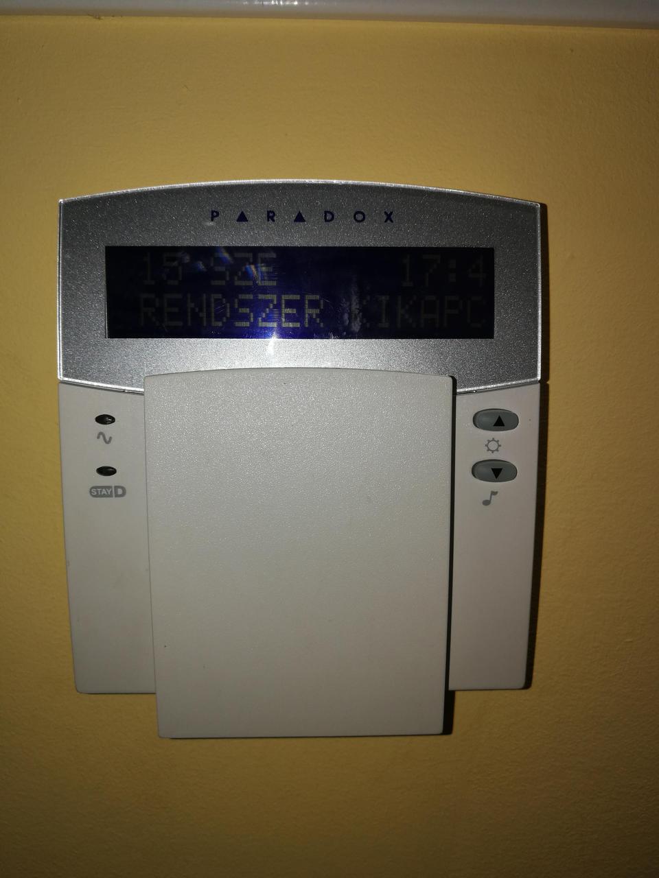

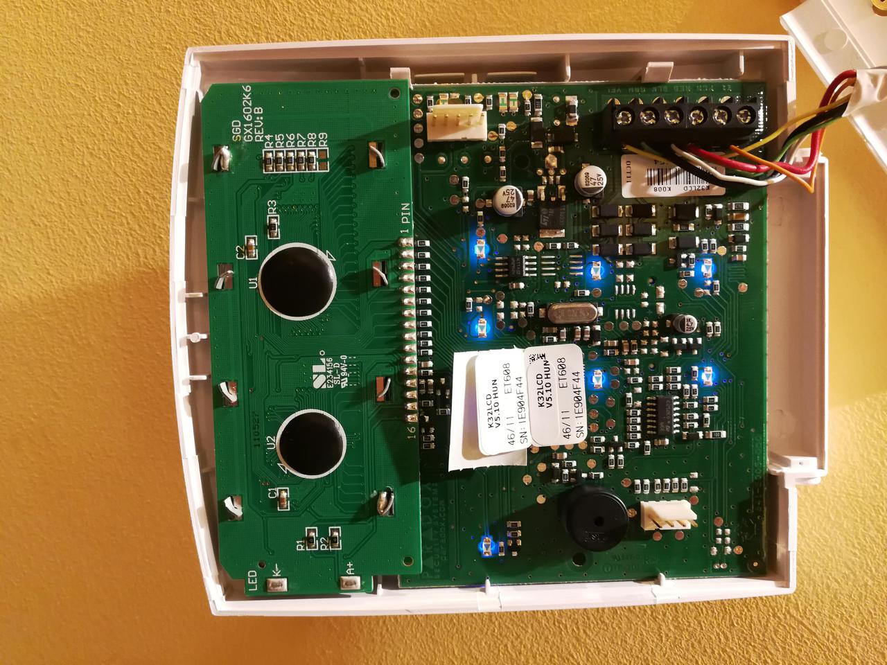

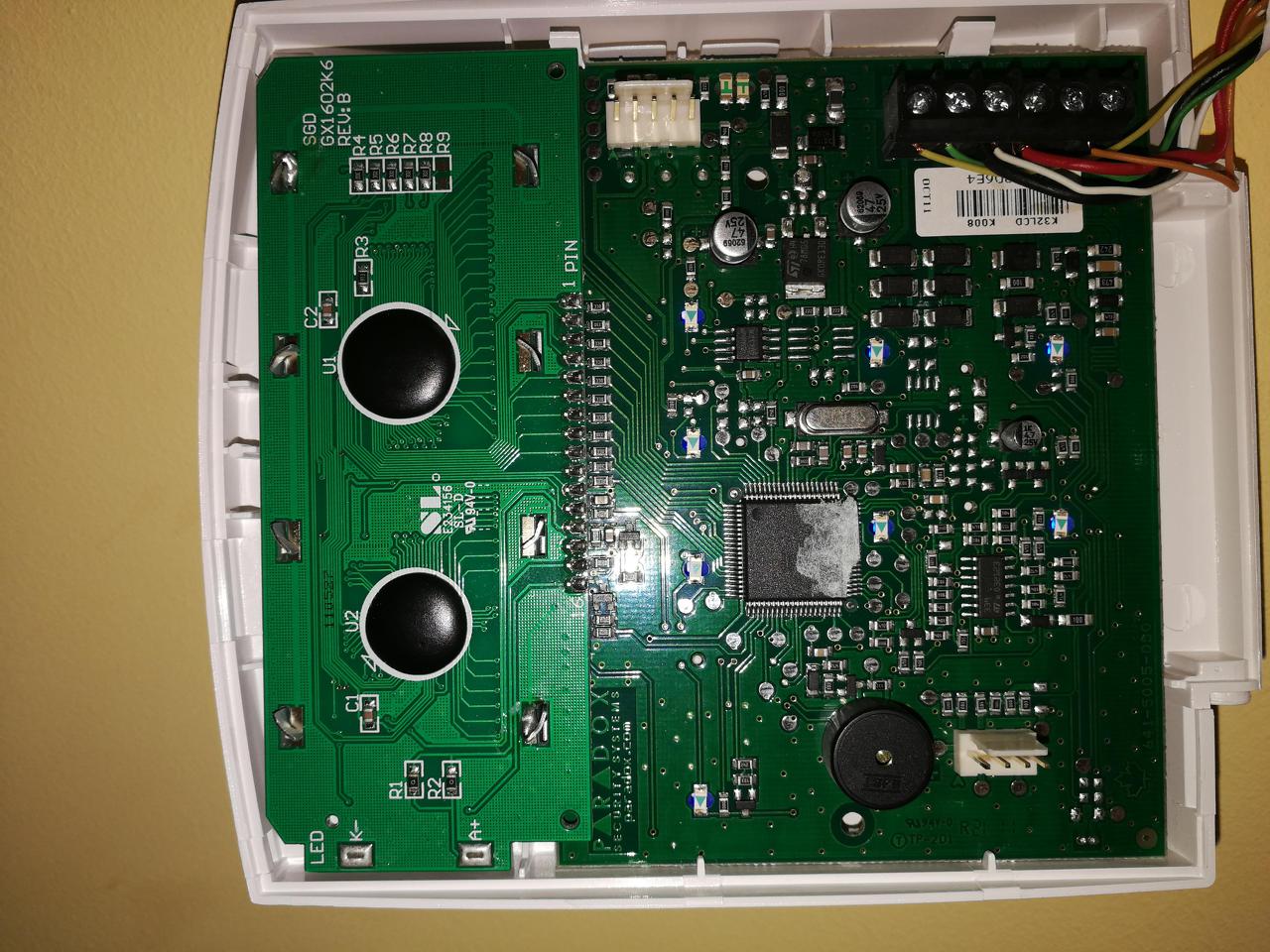

Segítséget szeretnék kérni. Adott egy Paradox K32LCD kezelő egység ami LED paneljének a fényerejét nem lehet szabályozni, jóformán jelenleg nulla. Olyan mintha kiégett volna azt azt megvilágító led. Kérem nézzétek meg a képeket hátha láttok valamit vagy ha van valakinek javaslata mit lehet csinálni azt megköszönném! Üdv: A
Megrendeltem egyet e-bay-ről(Anglia). Beüzemeltem, eddig tökéletesen működik, az eladó készségesen segít ha valami gond van.
