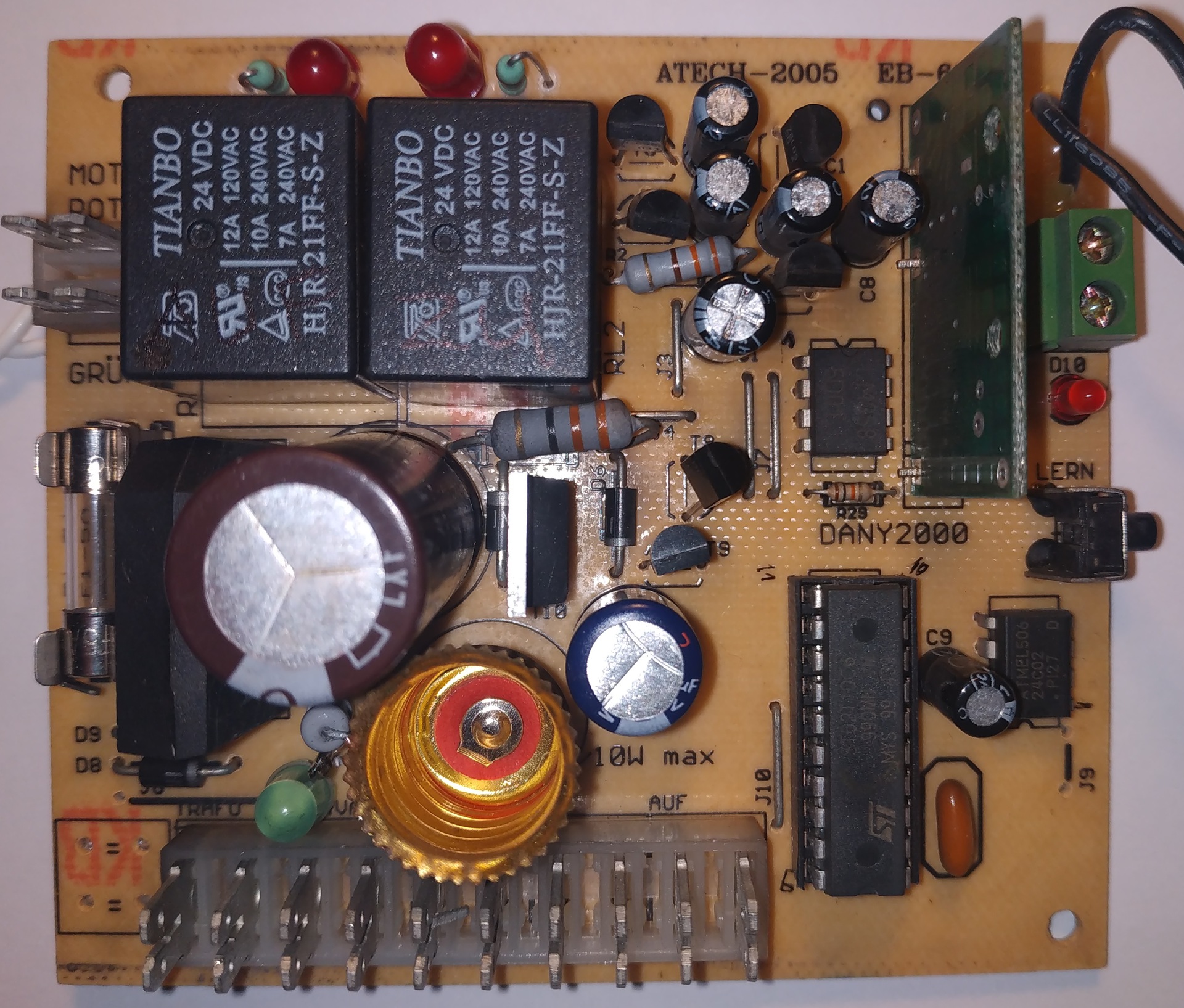

(#) Kingston hozzászólása Nov 11, 2024 /
DANY SGXR434 panel hiba
Egy ilyen garázskapu nyitó panel került hozzám javításra, de nem boldogulok vele. Az asztalomon összeraktam, terhelés hiányában szépen működik, távval "kinyit", végállást összezárom leáll. Másik irány ugyanezt csinálja. Ekkor jön a bonyodalom, ráteszem a 8ohm-os terhelést, az egyik irány szépen működik, mint fent, de a másik irány a következőket csinálja: relé behúz/relé elenged-másik relé behúz/elenged.
Kb. 2mp alatt lezajlik tik-tak, tik-tak, ennyit lehet hallani. A panel típusa DANY 2000, DANY SGXR 434.
Unalmamban vissza rajzoltam a kapcsolási rajzot, de nincs benne "áram figyelő" ellenállás.
Reléket kivettem, kipróbáltam, jól működnek. IC-t kivettem, visszatettem. Tanulási funkciót is bekapcsoltam, de nem segített.
Szóval megakadtam, nincs ötletem honnan lehetne behatárolni a hibát, ha valakinek van valami javítási ötlete, szívesen venném.
(#) Kingston válasza Kingston hozzászólására (») Nov 11, 2024 /
Panel fotók:

(#) Kingston válasza uniman hozzászólására (») Nov 11, 2024 /
Az a rajz nem stimmel ehhez a panelhez! Ezen 2 relé van, és egy FET, azon 4 relé van, és 2 FET.
Csak 4 pár vezeték csatlakozik a panelhez: AC24V, végállás "ZU", végállás "AUF" és a motor.
(#) Kingston válasza uniman hozzászólására (») Nov 12, 2024 /
Lehet, hogy rossz címet adtam, ez az Einhell BGT 63, az előttem lévő hozzászólásban pedig a FAG-2601 szerepel.
