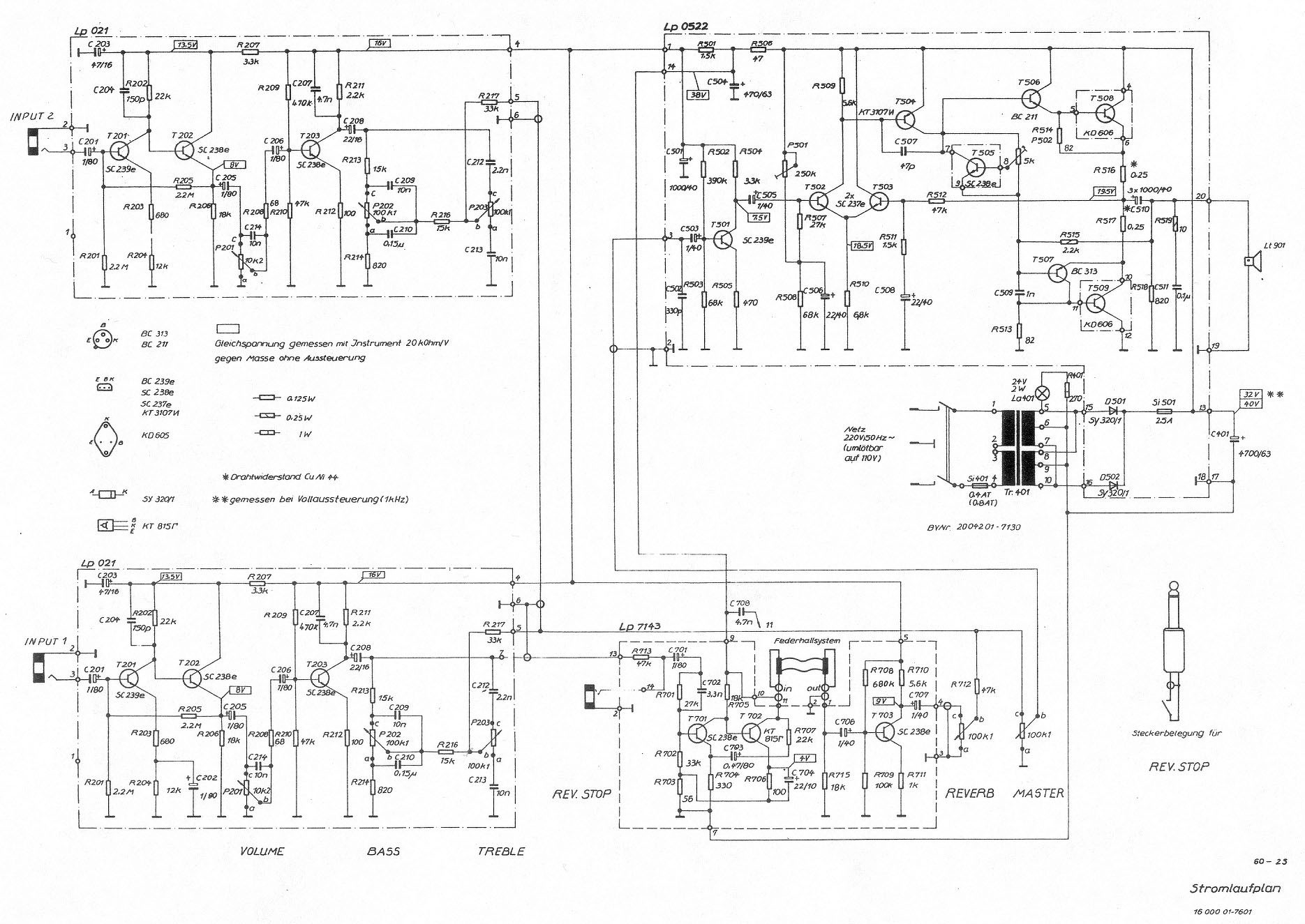

Van egy Vermona Regent 60-2S erősítőm, és amikor a MASTER hangerőt állítom felfelé akkor egy alapzaj jelenik meg, ha a két csatorna hangerejét állítom akkor nem jelenik meg zaj.
Rögzítettem egy hangfelvételt amelyen először teljesen nullán van a MASTER hangerő, aztán 9 órán, aztán 12-n majd maximumra.
Annyira nem értek az erősítőkhöz, ha esetleg transistor vagy kondicserés lenne azoknak a cseréjét eltudom végezni, csak pontosan nem tudom, mi lehet a gond.
Válaszotokat előre is köszönöm!
(#) CIROKL hozzászólása Dec 20, 2018 /
Ez gyárilag ilyen nem sok remény van a csendetitésére , rengeteg elkó van a jelútban .

(#) tothbela válasza co5oos hozzászólására (») Dec 20, 2018 / 1
Maga a kapcsolástechnika is okot ad a zajosságra, de a porosodó nyáklemez, kapacitás vesztett, szivárgó elkók is rásegítenek.
Bár itt elhangzott hogy a félvezetők idővel bezajosodnak, de úgy tudom ez a germánium alapanyagú eszközöknél okoz gondot, mert a szilíciumra ez nem jellemző. Itt pedig nincs már germánium félvezető.
A zaj két részből tevődik össze. Van egy hálózati brumm összetevő, ami a szűretlen táp, föld hurok, vezetékekre rászóródó transzformátor okoz (rrrrrrr, mmmmm, brrrrr). A zengető vevő oldalán a hangszedő is érzékeny a trafó által keltett váltakozó mágneses terekre. Ezek bár javíthatóak, de nem egyszerű alkatrész cseréből áll. Rugós zengetőnél lehet tenni egy kis légmagos tekercset az árnyékolás alá, aminek irányát, menetszámát ki kell kisérletezni, majd sorosan kötni a vevő tekerccsel. Ehhez hangfrekvenciás műszer, (szkóp), meg türelem kell. A hálózati transzformátort körbe lehet ölelni rézszalaggal, amivel szintén csillapítani lehet a szóródó teret. Az előerősítők tápszűrő elkóit lehet cserélni, akár nagyobb értékűre is. Viszont a fóliavezetésből adódó problémák így is megmaradnak. Azokat csak új nyák tervezéssel lehet orvosolni.
Másik zaj összetevő a fehérzaj, amit a frekvenciaátvitelt befolyásoló alkatrészek rózsaszín, vagy barna zaj spektrumúra módosítanak (fffffff, ssssss, ssssz). Ezt a zajt a félvezetők PN átmenetein, az ellenállásokon, valamint a szivárgó kondenzátorokon, és a poros, gyengén vezetővé vált nyáklemezen átfolyó áram kelt. Egy rosszul megválasztott bázis előfeszítő áramkör is ludas. Ebben az erősítőben sok hibásan tervezett fokozat van, amit csak gányolással, lehetne javítani. Mellesleg a gyenge nyáklemez könnyen ledobja a forrszemeket, ezért nem nagyon tűri a forrasztgatást.
Ha mégis késztetést érzel a javításra, nagy munkára kell felkészülni. A bemeneti jack aljzat nem tartalmaz némító érintkezőt, ezért csere. A bemeneti fokozatot érdemes JFET-re cserélni, de nem elég megvenni, egyedileg kell a munkapontját beállítani. Ezek sajnos elég nagy szórású félvezetők, viszont cserébe ekkora impedanciákkal mint amit ebben az erősítőben alkalmaztak, jóval kisebb zaj az eredmény.
(#) llax válasza tothbela hozzászólására (») Dec 20, 2018 /
Nagyon átépíteni szerintem felesleges. Nem HiFi ez...
Takarítás, az előerősítőkbe új, kis zajú tranzisztorok, a nem használt bemenet rövidre zárását megoldani. A zengetőben a T703 és a végfokban a T501 szintén cserélhető.
Ha nem nagyon brummos, azaz a tápot szűrő kondik jók, akkor a jelutakban lévők is jónak feltételezhetők, ettől függetlenül fillérekből cserélhetők is.
Teljesen zajtalan nem lesz, de attól még lehet használhatóbb.

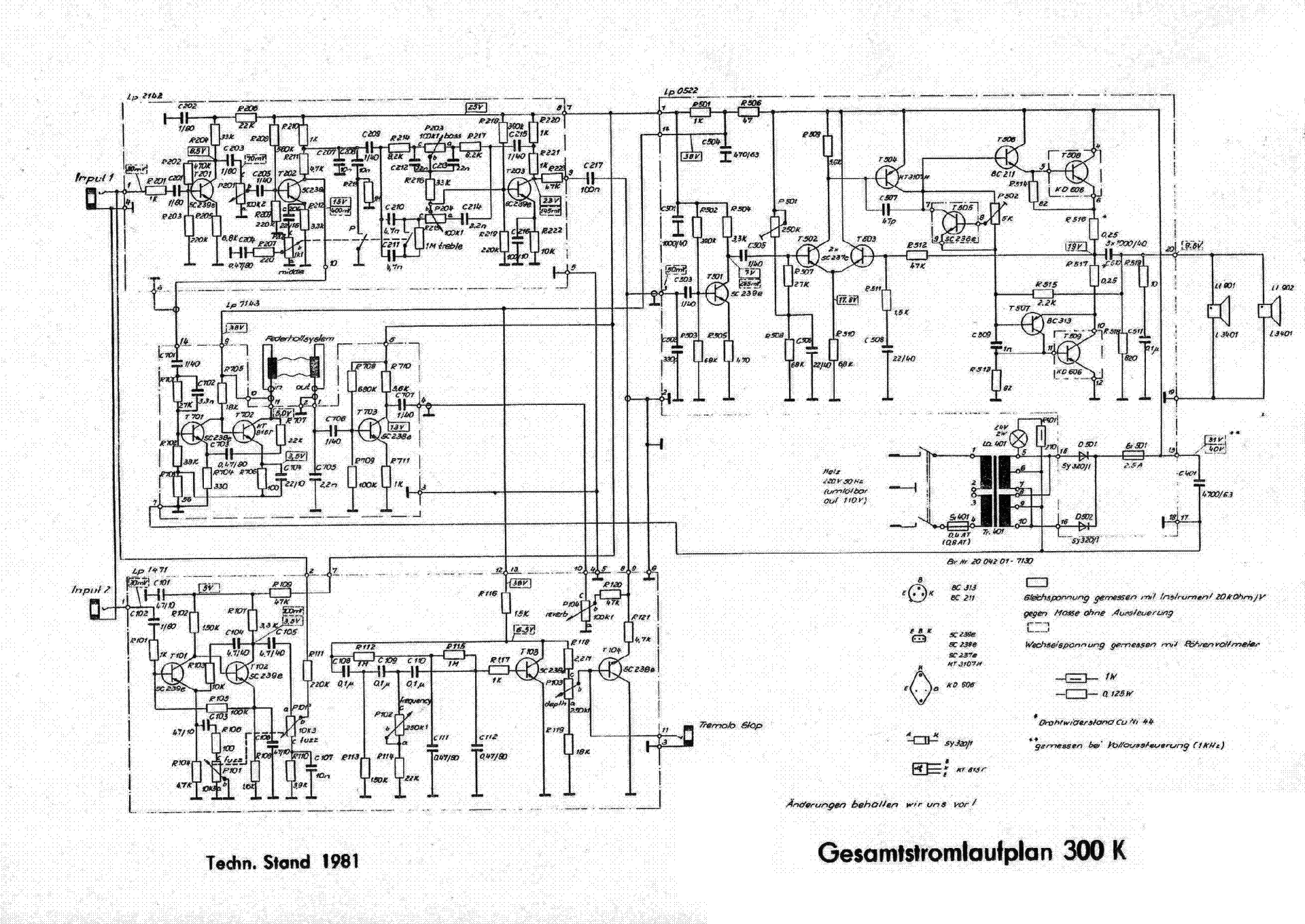

Életre keltettem egy REGENT 300K tip. erősítőt. A zengető(vagy minek nevezzelek)részével nem bírok. Mikor kikapcsolom úgy, hogy a zengető rá van adva, hangerő levéve, ilyen lüktetően megy el hang, tehát úgy tűnik a mechanikus/zengető rész működik. Ha mikrofonba beszélek egyáltalán nem veszek észre semmi változást, hiába állítgatom. Hol próbálkozzak bele nyúlni? Vagy felejtős?

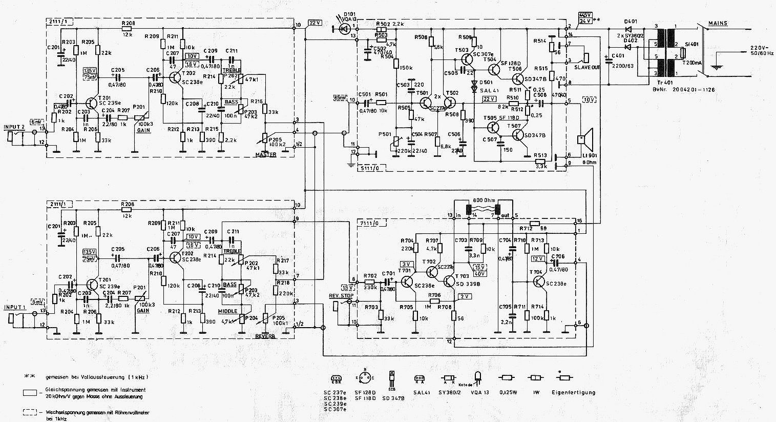

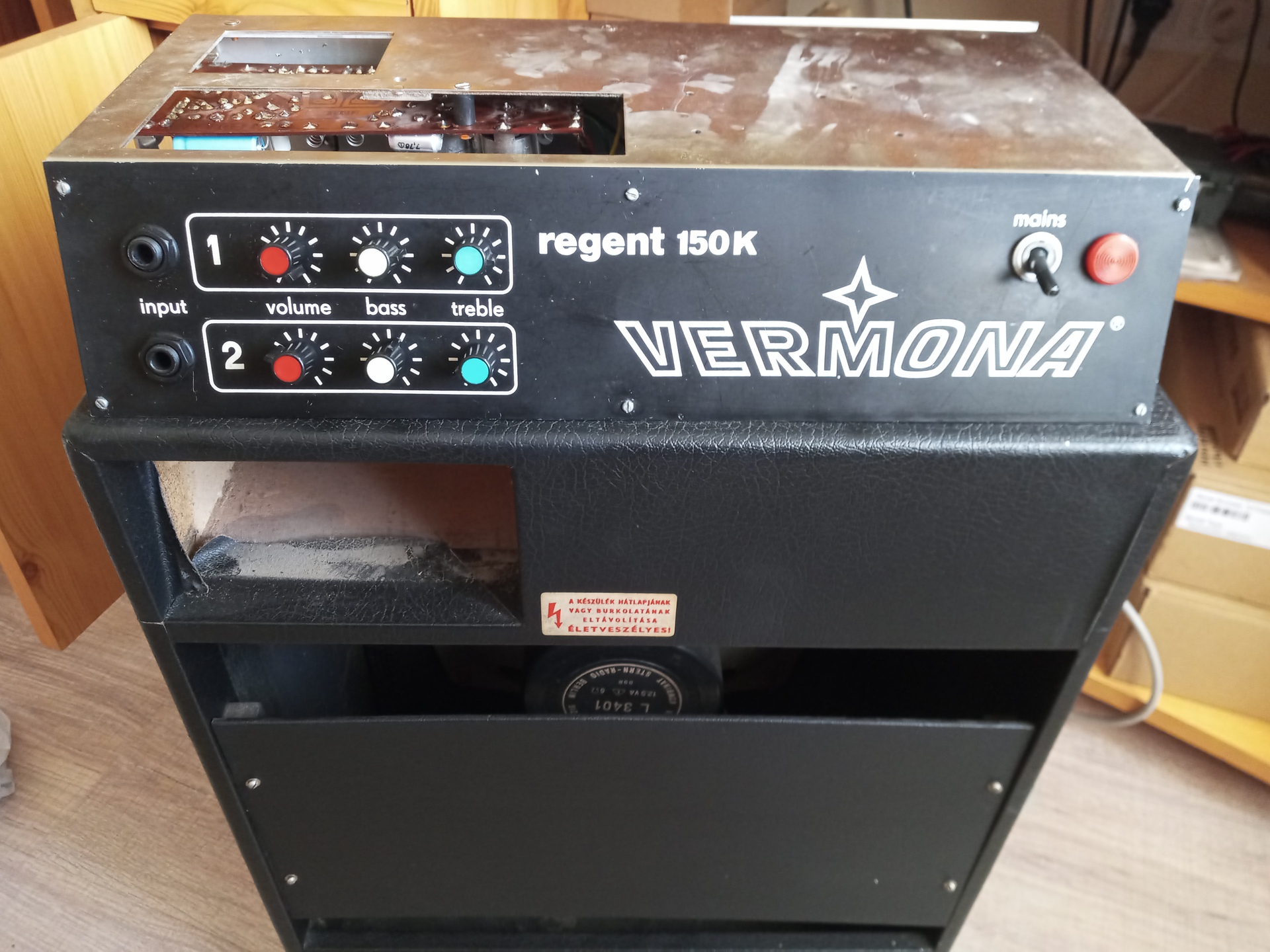

Regent 150K
Előre bocsájtom,hogy nem értek az erősítőkhöz, sosem érdekeltek, de:
Hoztak hozzám egy Vermona Regent 150K tipusú erősítőt. A helyi citera klub vezetője vette valakitől, de nem működött, így elhozta hozzám. ( mivel a keresztlányom náluk citerázik és énekel ). Szétszedtem és találtam benne egy szétrohadt üveg biztosítékot, amit kicserélve működő képes lett. Az érdekelne, hogy igazából ezt az erősítőt hogy kell használni? 2 bemenet van rajta, de melyik mire való? Az látom benne,hogy már valaki buherálta, mert vannak benne szabad vezetékek, amit nem tudom hová kell kötni, meg az egyik panelon két potméter rossz. Jack aljzat a két bemenet, a piros vezeték az árnyékolás, a kék a meleg pont. Viszont a panelon 3 csatlakozási pont van,de ezekből csak 2 van használva. Ha esetleg lenne valakinek egy ilyen ketyeréje és lefényképezné nekem hogy a panelokon hogy vannak a vezeték bekötések, azt megköszönném.
(#) Gafly válasza Remci hozzászólására (») Szo, 16:52 /
Szia,
feltettem a rajzát.
Úgy emlékeztem, hogy a Regent trükkös bemenetet szokott csinálni, és valóban.
Háromféleképpen lehet hozzá csatlakozni, három különböző jelszinttel és impadanciával.
A két csatorna közül az egyik lehet hangszer, a másik mikrofon.
(#) Remci válasza Gafly hozzászólására (») Szo, 17:37 /
Köszönöm a rajzot. De úgy látom,hogy itt mintha thuchel csatlakozók lennének a bemeneten, nálam viszont jack csatlakozók vannak. Ezek bekötését nem értem,mert azoknál csak két szál van,nem három.
(#) Gafly válasza Remci hozzászólására (») Szo, 18:26 /
Keresés közben láttam olyan képet is, ahol csatornánként két jack bemenet volt, gondolom az egyik ha mikrofon, a másik ha hangszer.
Siheder koromban amiket hoztak, azon csak tuchel volt.
Rajz alapján a panelről be tudod azonosítani, hogy ki kivel van.
Én megkérdezném a gazdit, hogy mivel akarja használni (esetleg elkérni próbára), ennek megfelelően bekötni. Szerintem egy hangszer, egy mikrofon a magától értetődő felállás.
(#) Remci válasza Gafly hozzászólására (») Szo, 18:45 /
Egy mikrofont kaptam hozzá, csak rossz a kábele. Majd kipróbálom. Viszont az 1-es csatornán a hangerő és a basszus poti rossz. Szétszedtem őket,hátha egy tisztítás helyre hozza,de nem.
Szerintem cserélni kell, de nem tudom hogy lineáris vagy logaritmikus? Csak az érték van rajtuk.
(#) Gafly válasza Remci hozzászólására (») Szo, 19:26 /
A hangerő logaritmikus, a hangszín meg lineáris szokott lenni.
Akkor az egyiket szerintem kösd be mikrofonhoz, a másikat meg line bemenetnek, akkor lehet vele diszkózni.
Egyébként szerintem ezek a jack aljzatok sem eredetiek...

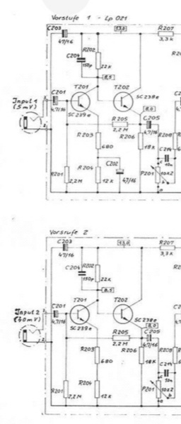

(#) uniman válasza Remci hozzászólására (») Hé, 8:06 /
1-es a mikrofon bemenet, 2-es pedig K, mint keybord (billentyűs) hangszer.
(#) Gafly válasza uniman hozzászólására (») Hé, 8:29 /
És egy kondenzátor a különbség.
Vagy megpúposodott.
