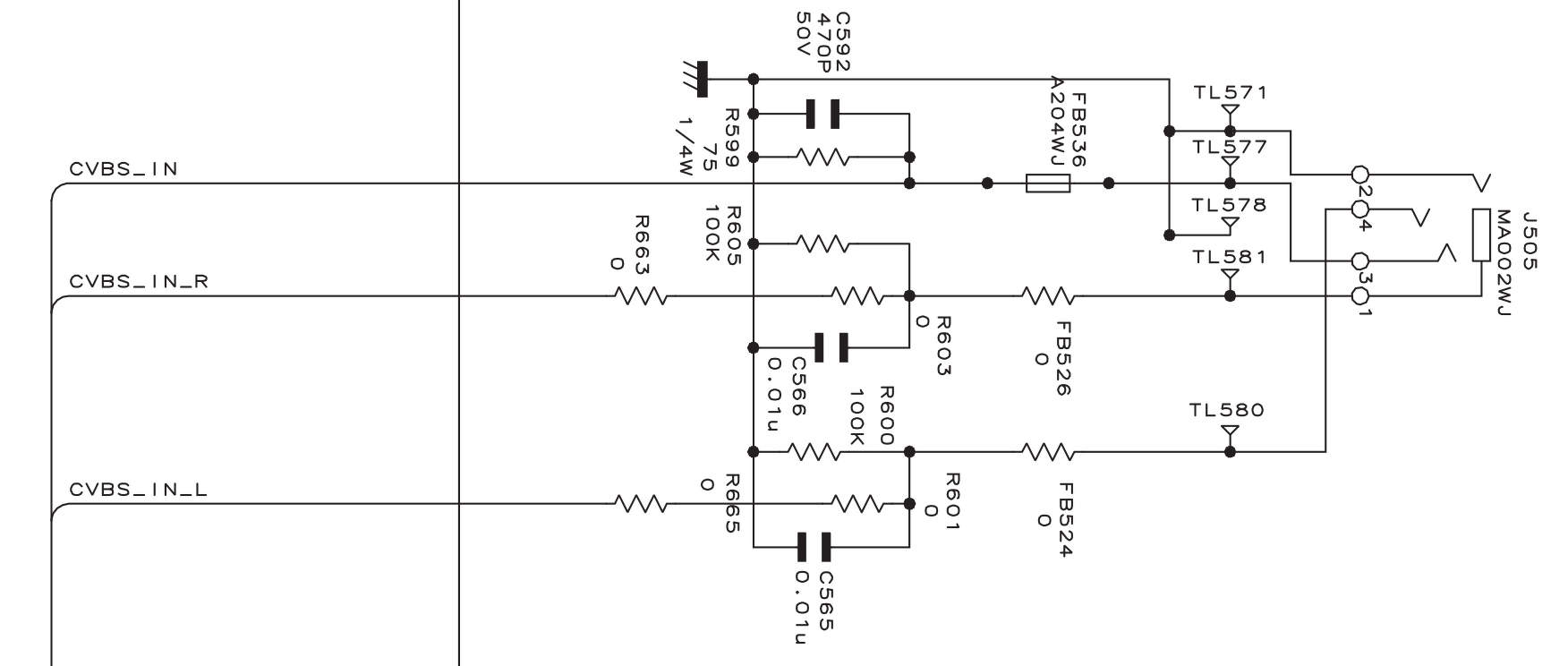

Egy Sharp lc40lx812e lcd tv AV bemeneti kábel bekötés kiosztás kellene nekem, mert több féle bekötési módú kábelt találtam hozzá és nemtudom melyiket rendeljem meg.
Van amelyik a 3,5 jack hegyére köti a videó jelet, van amelyik a test mellettire.
Melyik lehet a jó?
Köszi ha tudja valaki a választ.
(#) gg630504 válasza Vikihun hozzászólására (») Dec 25, 2024 /
Rajz:
