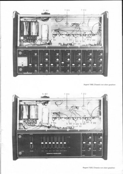

(#) sanyady hozzászólása Szept 7, 2009 /
nah még 1 kérdés szerintetek hol tudok beszerezni a Regent 620-hoz potikat?
(#) hangszoros válasza sanyady hozzászólására (») Szept 7, 2009 /
Melyik, mennyi kell?
Nincs elöttem képileg. Tolópotis ?
(#) sanyady válasza hangszoros hozzászólására (») Szept 7, 2009 /
jaja vannak tolópotik is
hát a kép nem a legjobb de az alsó technikához kell a poti
(#) hangszoros hozzászólása Szept 8, 2009 /
Hát ez nem egy model, nem is tudtam kisilabizálni, melyiknek mia száma
(#) sanyady válasza hangszoros hozzászólására (») Szept 8, 2009 /
ohh széptesó értem én hogy segíteni szeretnél
de azt hittem h vágod milyen címmel van nyitva a topic
REGENT 620 és a képen az alsó (ami mondjuk 1020 de ua a keverő része)

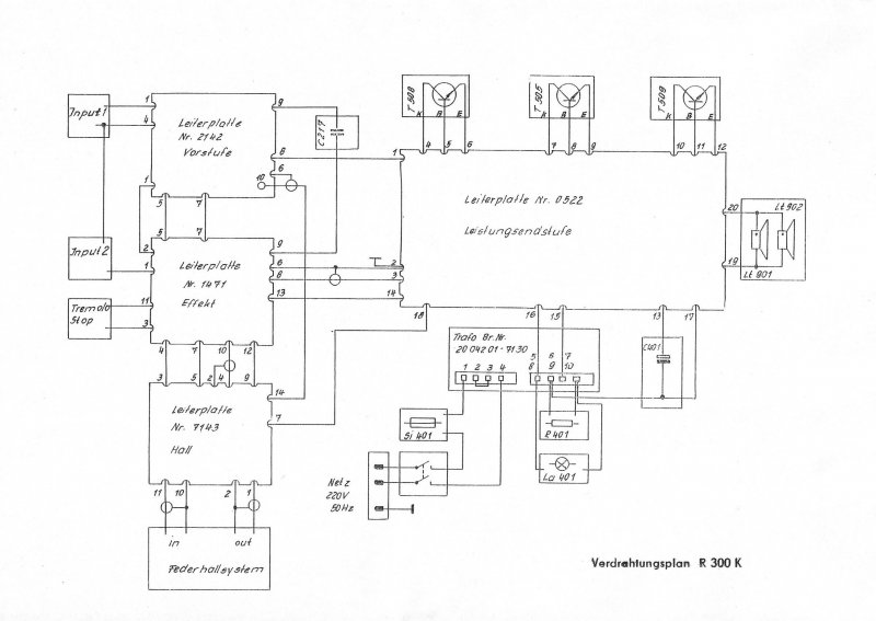

(#) 3653 hozzászólása Okt 26, 2009 /
Hali.
Nekem nem a 620-assal van gondom hanem a 300K-val.
Kicsit fel akarom javitani .
Kapott 2Db Videoton hangszórót meg egy uj végfokot TDA7294-el.
A gonddom a táppal akadt.
A gyári elektronika 25 ill. 38V -ot használ,
viszont a végfoknak +-30V kellene.
Ha esetleg lenne valakinek rajza hogy hogy lehetne 1 trafórol meghajtani az jóljönne.
A gyári kapcsolás nem igazán feszültség specifikus(a 38V-os ága éleszthető 12V-ról)
ezért arra gondoltam hogy max 30V-os lenne a táp.
(25/30/+-30)
Segítségeteket előre is köszi.
(#) hangszoros válasza 3653 hozzászólására (») Okt 26, 2009 /
Nagy mellényúlás a mutatvány amibe belekezdesz. A Videotonnak nincs olyan hangszorója, ami erre az üzemre, legalább elégségesen szólna. Főleg, hogy majdnem nyitott a 300k doboza ha jól emlékszem. A 7294 IC, nem kényes a tápfeszre, azzal nem lesz gondod, visszont nem szereti a túlvezérelt üzemet amiben a gitárcucok müködnek
(#) 3653 válasza hangszoros hozzászólására (») Okt 26, 2009 /
Hali.
Az a gondom hogy a "megrendelő" 300W ot akar.
tudom hogy ezt 2db 25cm-es hangszóróbol ilíen ládával gyakorlatilag lehetetlen.
ez amolyan "hangosabban szól mint gyárilag" megoldás lenne mert nem mindig van lehetősége hangosításra.
Ugyis lesz rajta egy kimenet pluszba ugyh kilehet majd hangosítani, de azért jó lenne ha magába is szólna.
Am a videoton hangszórókkal én megvagyok elégedve,bár szterintem teljesen lezárom a dobozt és megnézem ugy mit produkál.
Bár ha valaki megmondja nekem hogy a KD 606-ot mivel lehet kiváltani akkor nem küszködök külön véggel.
Mert a tranyó az tranyó
