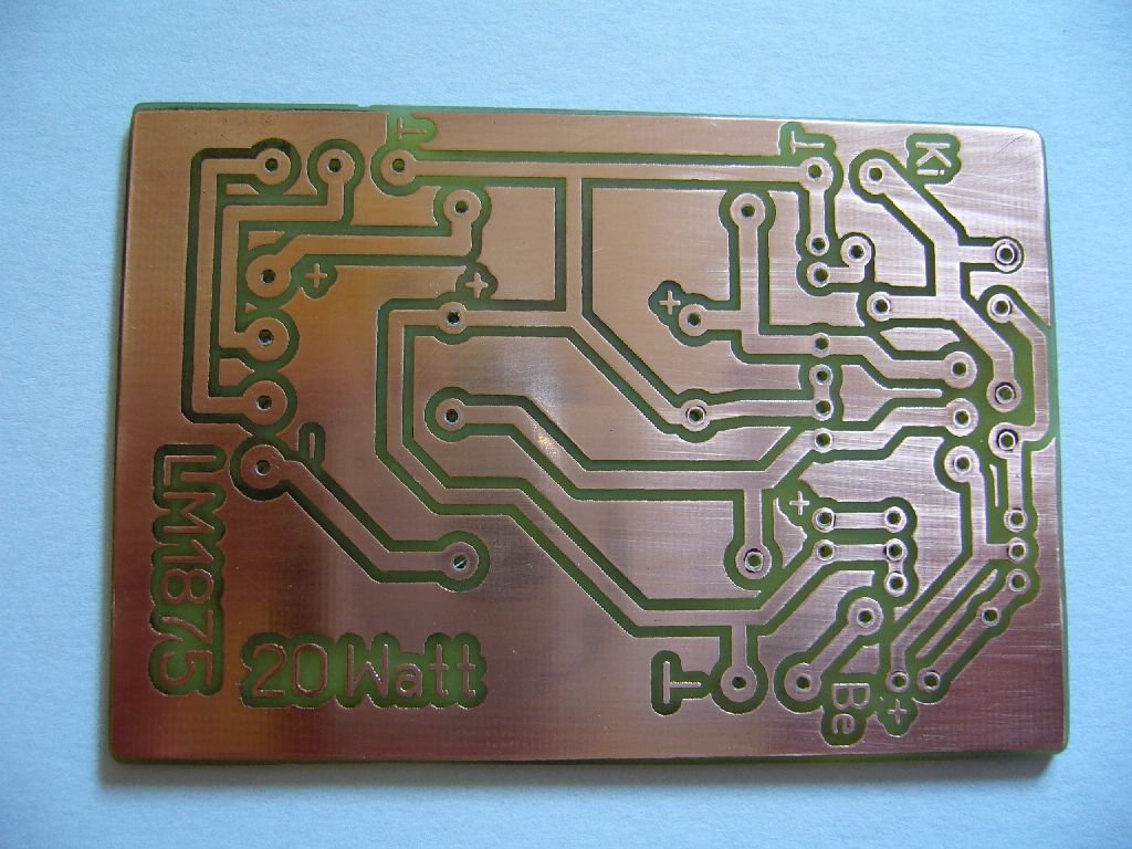

(#) Macken válasza BobThornton hozzászólására (») Júl 24, 2010 /
Én a helyedben végigfutnék azon a bemeneten nem tudom mit kötöttél rá, de a kontakt hiba rendesen tud szivatni. Dobj be egy másik ellenállást lehet, hogy már rég meg is tetted és szól a ketyere.
Közben összedobtam én is egy csatornát gondoltam már meghallgatom, ha ennyire dicséritek és valóban jól szól.
Egyszerű, pöccre indult alacsony a zaja (Egy TDA-hoz képest szerintem sokkal).
Itt egy kép a nyákról, meg a beültetett panelról. Aki 20 Watt körül gondolkodik építse meg szerintem jó választás. A nagytesóját is összeraktam tegnap a 3875-öt az is patent még egyszerűbb mint ez csak a teljesítménye nagyobb!
Macken
