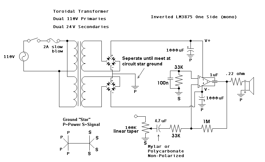

Üdv!A segítségeteket kérném.Összeraktam ezt az invertáló kapcsolást ezen a nyákon,minden így van beültetve,a kimenet a hsz. negatívjára,föld a +.Ha müszerrel mérem a kimeneti offszetet kb.30mV DC körül stabil,a mérővezetékeket felcserélve viszont még az 1000V-os mérési tartományban is végtelent mutat.A hangszórót csatlakoztatva a membrán kifelé mozdul,úgy is marad.Mi lehet a gond?
(#) Cirboja hozzászólása Júl 6, 2008 /
Mindegy,megcsináltam neminvertálónak,úgy működik.
