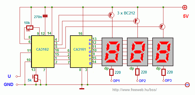

Akkor tudom ajánlani a CA3162E tipusú IC-t. Egyszerüen csinálhatsz vele ( IC + 4 alkatrész alapban) analóg jeleket mérő áramkört, a mért értéket megkapod BCD kódban. Ezt már kezelheted LPT-vel.

Akkor röviden: (javaslom, közben nézd a Figure 3-at a megadott linken)
a mért értéknek megfelelő adat az IC 2,1,15,16-os lábán jelenik meg a 2 hatványainak megfelelően. (1-2-4-8. BCD= binárisan kódolt decimális) Azt, hogy melyik digit adata van épp ezeken a lábakon, a 4,5,6 láb mondja meg. Világosodik? ![]()
Itt egy kép.
Ez már iagzán tetszik! A jel ami a kijelzőket működteti, azt kéne gépbe juttatni és megjeleníteni. Mondjuk én LPT vezérlésre basic-ben és visual basic-ben írtam a progikat. Tudnál ebben segíteni hogy tudom lekezelni a jelet ?
"Azt, hogy melyik digit adata van épp ezeken a lábakon, a 4,5,6 láb mondja meg."
Ezt értem ![]() De hogy az egyes digitek értékét hogy adja a 2,1,15,16-os lábakon azt nem ![]()

Mondjuk BCD kódolással. ![]() A CA3161 pedig BCD - 7 szegmenses dekóder. :yes:
És szerinted BCD adatokat a jobb lpt-n bevinni vagy azt ami már a kijelzőre menne ?

![]() Bocs hogy lámáskodok de ezzel már rengeteget segítettél ![]() Mostmár csak annyi kérdésem lenne hogy ez a jel az IC adott lábain milyen formában jelenik meg ? Mert ugye lpt-nek 2-5V kövött kell adni hogy megbízhatóan feldolgozza a jelet... Ja, meg ugye a 3,4,5 láb jelét is meg kell adni a gépnek...
Szintén az adott linkre hivatkozva látható, hogy szimpla 5 Volttal müxik az IC, tehát kezelhető LPT-vel.

8,9 láb közé : ??? 13-as lábra: ??? ![]()
8-9 láb közti poti a *Zero* állítás, ha a bemenet összezárva akkor kell 000.
13-as láb: a bemenetre adsz fix feszt, és a potival állítod, hogy tényleg annyit mutasson. Ja! van még a *Hold* láb (nem az éjszakai üzem jelzője ![]()
Tényleg az uccsó kérdés:
8-9 közötti poti mekkora ?? Mert a másiknál ottvan hogy 10k...
Én úgy látom a rajzon, hogy 50 KOhm... ( a figure 3-at nézed?)
