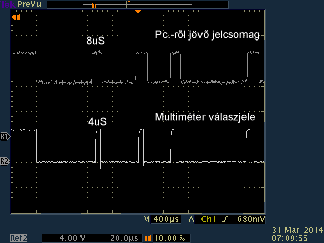

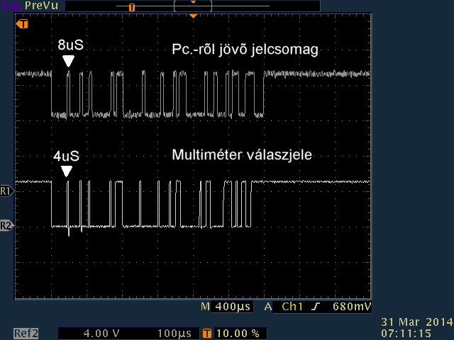

(#) nagym6 hozzászólása Márc 31, 2014 /
Fluke multimat szeretném pc-vel kapcsolatra bírni, de nem megy. Infra adó-vevő felület van a multin, soros port, vagy USB csatlakozás a pc-re. Ehhez csináltam IR kábelt soros portra, 2 féle variációt USB portra. Neten talált leírás szerint, ami ott működik. Nekem nem. A multi veszi a jelet, egy válaszjelcsomagot is visszaküld, itt vége. Mellékeltem szkópképet, az IR2.png nyújtása az IR1.png elejének. A válaszjel természetesen időben a pc jelcsomag után van, csak én hoztam egybe, hogy a képen elférjenek. Arra gondolok, hogy a válaszjelnél a képen jelzett 4uS szünetidő esetleg rövid lehet, mert a pc.-nél ez a szünet 8uS. Nem tudom ez, vagy más lehet a hiba. A hagyományos soros port kapcsolat egyáltalán nem megy, a 2 féle USB-soros port átalakítós változat működik addig, amit írtam.
Köszönöm a segítséget.
A hozzászólás módosítva: Márc 31, 2014
