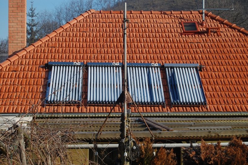

(#) kendre256 válasza INOX 4 EVER hozzászólására (») Júl 24, 2010 /
A vákuumcső tényleg vákuumcső.
A végén lévő getterréteg kifehéredése jelzi, ha megszűnik a vákuum. A rádió (tv) csövek annakidején pont ugyanígy reagáltak a vákuumvesztésre.
A vákuumvesztés másik jele, ha egy csőről mindig sokkal hamarabb olvad le a zúzmara, mint a többi csőről. A vákuumcső a vékony zúzmara alatt is melegszik, és ha nincs vákuum, akkor abból a csőből sokkal több meleg kijön. (Mellesleg infravörös hőmérővel is jól mérhető, hogy a vákuumvesztett cső külseje sokkal melegebb.)
(A tudományosnak hangzó, terjengő hírek meg csak azokat tudják megtéveszteni, akik nem tudják a fizikát. Sajnos manapság egyre többen vannak.)
A mellékelt képen látszik, hogy nekem is van pár vákuumveszett csövem. Ez a felvétel a telepítés után volt pár hónappal, a cső vagy szerelés közben roppant meg, vagy gyári hibás volt. Azóta is ugyanezek a csövek olvadnak le leghamarabb, csak nincs mostani felvétel róluk.
