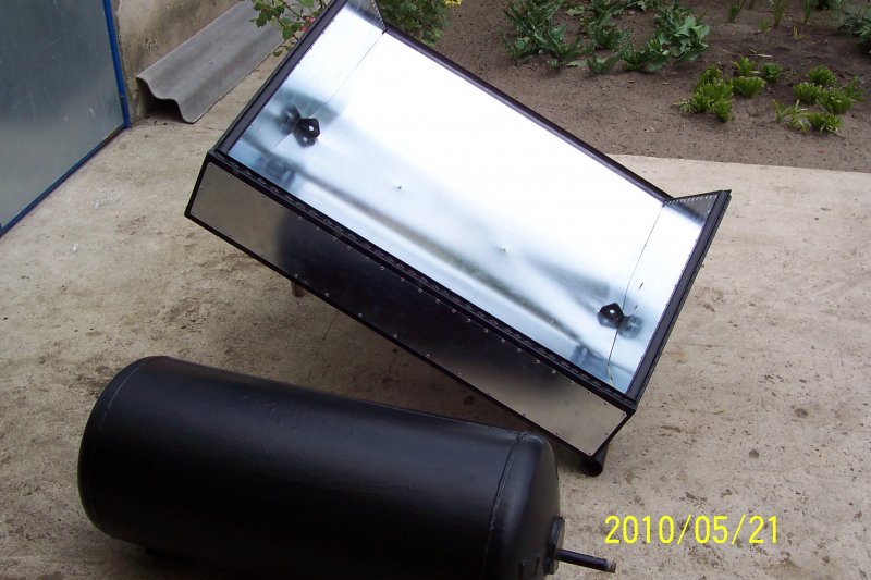

Hali mindenkinek.Én egy egyszerű napbojlert készitettem.Beváltan működik persze ha az időjárás is hozzájárul.Ha esetleg ötletet ad vagy segitséget akkor fel rakok pár képet.
Helló
Szerintem teljesen jó megoldás, ha egyszerűen el tudnám helyezni és is hasonlót építenék! Ilyen jó napos időben kb mennyire melegszik fel benne a víz? Hali
Ha valakit érdekel, van eladó Sopron közelében 4db gyári 2x1 m használt folyadékos napkollektor elemem aluminium kerettel. Egyiknek hiányzik a plexije, és kb 3mm -es lyuk van rajta ezen és egy másikon. A doboz felhasználható szerintem "söröshöz" is . 4 db irányára: 150 ezer HuF
Helló.Szép napos időben fel tud menni 65-70 fokra is.De most sajnos olyan helyen van ahol be árnyékol neki a házunk és csak 11 órától éri a Nap.De még igy is 4 személyt el lát melegvizzel.Persze akkor ha 1 valaki elkezdi a tisztálkodást akkor érdemes egymás utánn menni mert aztán már csak hűl ahogy megy bele a hideg viz.Nekem ki jött 110Eu ból a munkadijjam nélkül.De szerintem ezen a nyáron meg is térül mert a villany sem olcsó.

Mondjuk én úgy gondoltam ki a dolgot, hogy a nap segítségével előmelegített vizet vezetném be a rendes bojlerbe és így kiküszöbölhető, hogy hamar lehüljön a víz. A bojlernek a már előmelegített vizet kellene melegítenie és nem a földből jövő hideg vizet! Hali
Végül is nem rossz megoldás.Én szeretnék csinálni a másik házhoz is egyet de oda kissé más módszerrel.Egy Napkollektor melegiteni a bojlerba levő spirál csövet gravitációval.A padlástérbe lenne a bojler a fal másik felén pedig a kollektor.A magasság különbség pedig végezné a dolgát a gravitáció segitségével.A rendszert pedig fagyállóval gondoltam feltölteni,hogy ne keljen minden télen vizteleniteni.
