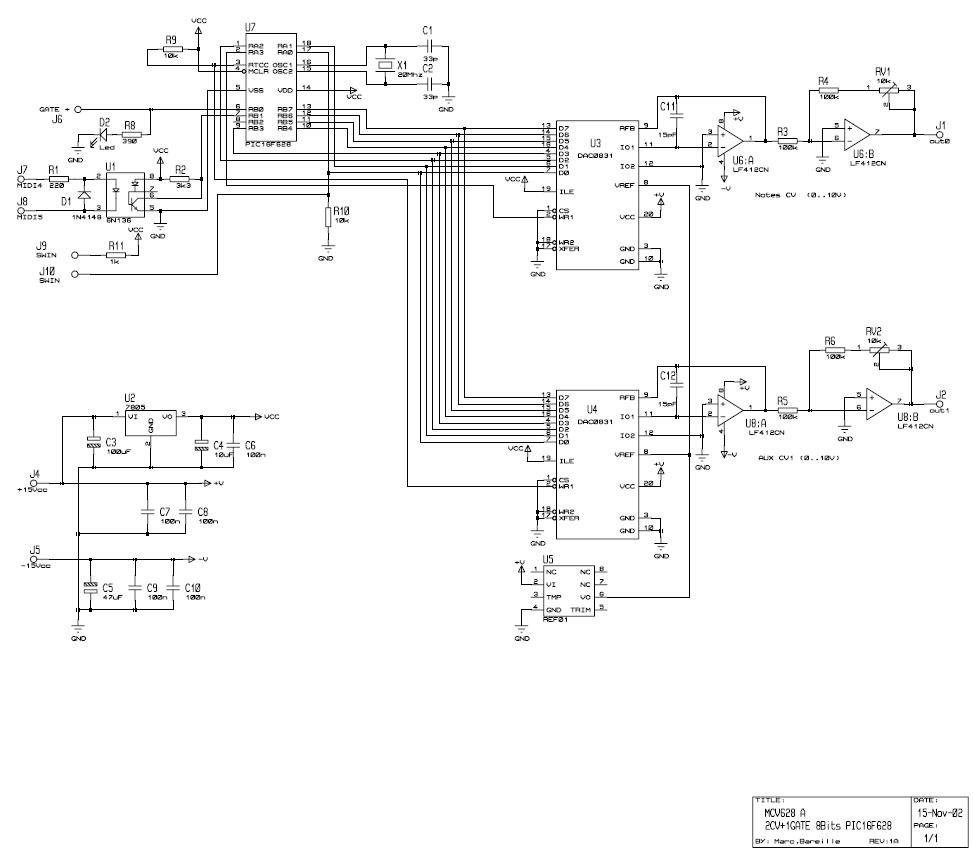

Hellosztok, totál nemértek a PIC-ekhez, de épp csinálnom kell egy PIC-es eszközt, lényegtelen hogy mi
(egyébként egy MIDI-CV átalakító, analóg moduláris szintihez kell kontrollernek), szval megvan a nyákterv, beültetés, alkat.lista, minden, és a mikrovezérlő típusa: PIC16F628.
Itt Szegeden a Satellitben PIC16F628A -t árulnak, de a kapcsirajzon "A" nélküli PIC van .
Mondjátok, a kettőt fel lehet cserélni? Magyarul, ha veszek egy PIC16F628A -t az "A" nélküli helyett, és beleégetem a programot akkor ugynúgy fog működni?

Nos, akkor újra megkérdezem, egy egyszerű "igen", vagy "nem" -re van csak szükségem.
A kérdés a következő:
Egy áramkörbe PIC16F628 kell.
De itt Szegeden a Szatelitben csak PIC16F628A -t árulnak.
Ha megveszem az "A"-sat és beleégetem a programot, ugyanúgy fog működni mint az "A" nélküli?
Nyugodtan megvehetem az "A" sat, annak ellenére hogy a kapcsirajzon csak PIC16F628 at írnak?
Mégegyszer mondom, nem nagyon értek a PIC ekhez, és jó lenne, ha nem dobnék ki az ablakon feleslegesen több mint 700 FT ot...

(#) potyo válasza valibali hozzászólására (») Márc 27, 2008 /
Nem lehet egyértelműen azt mondani, hogy igen vagy nem. Nem véletlenül más a jelölésük, vannak eltérések közöttük. Legalább a kapcsolási rajzot látni kell hozzá.

(#) whalaky válasza potyo hozzászólására (») Márc 27, 2008 /
Az A-sok újabb chipek, égethetők alacsony feszültséggel is, jelentős külömbség nincs köztük, úgyhogy szerintem a válasz határozott igen, de ha biztosra akarsz menni A microchip honlapján megtalálod mi a külömbség - bocs hogz nem linkelem be de véletlen bezártam
(a chipcad-nél 330 Ft)

(#) valibali válasza potyo hozzászólására (») Márc 27, 2008 /
Nos egy MIDI-CV átalakítóba kell, egy analóg moduláris szintihez. A CV (control voltage) egy lineárisan változó egyenfeszültség, minél magasabb hangot ütsz le, annál magasabb a fesz. (1V/oktáv)
Itt a kapcsirajz.
Szval az áramkör feladata a soros MIDI adatfolyamból egy párhuzamos adatot csinálni, és egy DAC -on keresztül a CV-t előállítani.
Beraktam még a forráskódot is, hátha így már tudtok vmi konkrétat mondani.
Előre is köszönöm a válaszokat.
(#) szilva válasza valibali hozzászólására (») Márc 27, 2008 /
Nekem az a véleményem, hogy mennie kell. Ráadásul mivel megvan az ASM file, ha mégis lenne valami probléma vele, akkor akár korrigálni is lehet a forrást.
Én a migrációs doksi és a forrásba belekukkantás alapján nem látok hirtelen olyan okot, ami miatt ne működne elsőre.
