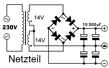

(#) mex válasza Gyurix hozzászólására (») Nov 1, 2008 /
Ha a két tekercset sorbakötöd,és úgy egyenirányitod akkor nem.
(#) Gyurix válasza mex hozzászólására (») Nov 1, 2008 /
így gondoltam a 25V-osakat ebbe a tápba (melléklet) így elég lessz?
(#) proli007 válasza Gyurix hozzászólására (») Nov 1, 2008 /
Elég lesz.
(#) Gyurix válasza proli007 hozzászólására (») Nov 1, 2008 /
ok köszönöm a gyors választ

(#) gabylala hozzászólása Nov 24, 2008 /
Hello fiúK!
A mellékelt tápegységet akarom megépiteni, a mellékelt trafóval.
A táp leirásában 24v bemenet van, de az enyém még egyenirányitás elött egyik ágon 21, duplán 42v t ad le.
Az LM338K, amivel készülne az áramkör a leirásában, ha jól olvastam 36v ot bir max bemetre.
Elbirja az IC a plusz feszt?
(#) Imi65 válasza gabylala hozzászólására (») Nov 24, 2008 /
Az üresjárási feszültsége a trafónak 42V. Ez egyenirányítva, szűrve, majdnem 60V. Ezt az IC biztosan nem viseli el. Ha a két tekercset párhuzamosan kapcsolod (erre, úgy tudom, ezeknél a trafóknál van lehetőség), akkor a 30V "nyersfeszültséget" még tolerálja az IC.
