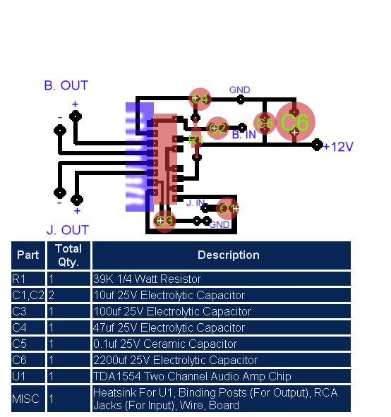

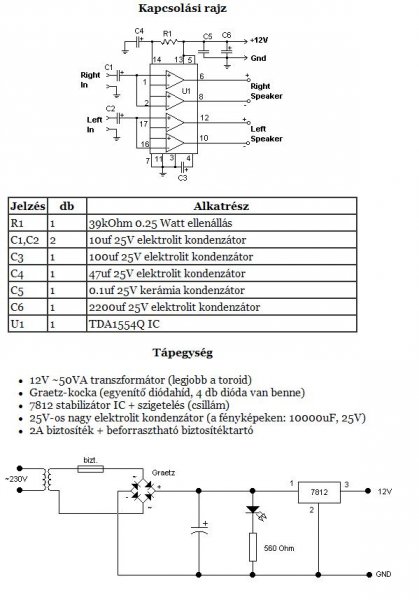

Sziasztok építenék egy TDA 1554Q-s ic vel egy végfokot.
Szerintetek jó ez a rajz hozzá.
(#) titi válasza zotyo91 hozzászólására (») Jún 25, 2009 /
Szerintem igen.
Ja, azt elfelejtettem, hogy ezt a végfokra értem.
Azt a stab. IC-s tápot inkább mellőzném.
Elég egy megfelelő teljesítményű 9, vagy 12V-os trafó, egy diódahíd és pufferkondi.
(Mielőtt azonban rákötöd a tápra ellenőrizd, hogy egyenirányítva, pufferelve a táp ne legyen több 18V-nál!)
(De egy AT PC táp is megoldás lehet.)

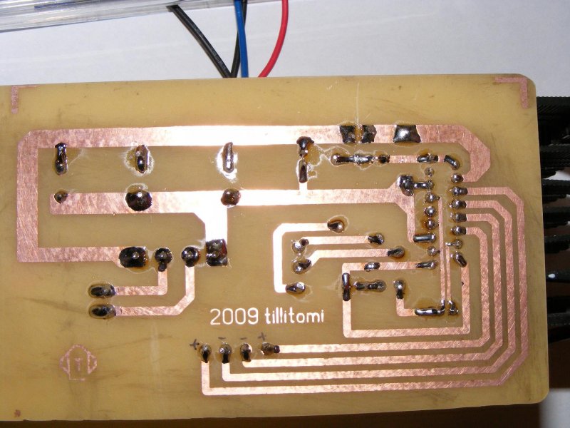

(#) tillitomi hozzászólása Júl 21, 2009 /
Megépítettem ezt a kapcsolást,egy már autórádióban használt tda1554q-val.
De miután tápfesz alá helyeztem nem volt semmi(jel) a hangszóró kimeneten.
Mellékeltem két képet a nyákról,lehet hogy én rontottam el valamit,ha valaki megnézné azt nagyon megköszönném!
Válaszaitokat előre is köszönöm.
(#) titi válasza tillitomi hozzászólására (») Júl 21, 2009 /
Szerintem az IC nem kapja meg a negatívot...
Rajzoljam, honnan hiányzik egy szál?
(#) tillitomi válasza titi hozzászólására (») Júl 21, 2009 /
Igen... köszönöm szépen.
Amit pirossal jelöltem, annak ugyebár a negatívon kell lennie...
Kékkel jelöltem, hogy mely összekötés hiányzik...
Nagyon szépen köszönöm a gyors választ és segítséget. Így már működik.
Tényleg.Igazad van az ic nem kapott negatív tápfeszt.
Hogy nem vettem észre?!
