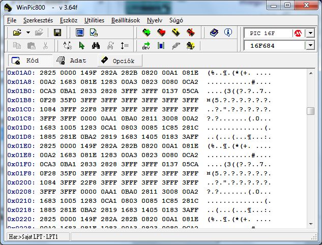

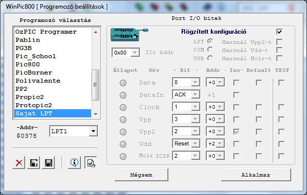

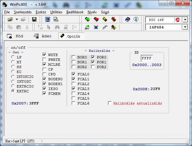

Volna még kérdésem: Próbálom égetni a PIC-et. WinPIC800-at használok. A beállítások a Watt oldalán leírtak alapján. Az is, hogy ha az eszközfelismerés megvan, akkor "nagy baj nem lehet." Meg is van a felismerés az Eszköz -> IC felismerés menüpont alatt. Üzenet: Találtam - > 16F684. Ugyanis ezzel kezdtem. Majd Eszköz -> Hardware teszt: Hardware OK üzenettel Eszköz -> Mindet Töröl: OK Azonbanm mikor égetek, vagyis Eszköz -> Mindet beír, akkor a következő üzenetet kapom: HIBA - > Cím írása 0x000002 Beírva : 0x22F8 Kiolvasás : 0x2000 Már-már reménykedtem, de Mit rontok el??? Pls
Torles utan ha kiolvasod a program terulet tartalmat mindenhol 3FF-eket latsz? Vpp es Vdd fesz szintje rendesen megvan torleskor es iraskor?
Hát Eszköz - > Kiolvas Kód vagy Kiolvas Adat után mindenhol 3FFF-től különböző értékek vannak...
Kiolvas Kód: 2048 szó Kiolvas Adat: 256 Byte Meg a Törlés - > OK után a 100% pirosban van, nem tudom az baj-e... Eszköz -> Mindet ellenőriz után: Találtam -> 16F684 [ Ellenörzés ] Olvasás Kód - 2048 szó Olvasás ID - 4 szó Olvasás Konfig - 2 szó Olvasás Adat - 256 byte Kód - Ok ID - Ok Konfig - Ok Adat - Ok
A Vpp es Vdd-t hogy ellenorizzem, az írás vagy olvasás pár másodpercet tart, azalatt mérjem ?
Az Vdd és Vpp az IC lábán rajta van Az Adat gomb alatt mindenutt FF van
Olvasd el első körben watt holnapján az égetőről szóló dolgokat. Szépen leírja, hogyan kell éleszteni...
Amúgy van valami oka, hogy Winpic800-at akarsz használni? Ott van watt programja, használhatnád azt is.
"PIC16F684" 'no teszt
Átolvastam az oldalt többször is A v4-es változatot építettem meg, mert arról szól, hogy végleges. A 16F684-gyel kapcsolatban nem gondolkodtam igaz. Lehet, hogy egy 877-essel kellett volna próbálkozzak, csak arra gondoltam, "könnyebben kibírom egy egyszerűbb halálát". Meg a 684-esben benne van timer, CCCP, PWM, A/D konverter, szoval majd-minden...
Ezek a képek a törlés után.
Megnézem a Watt programját. Idézet: „"PIC16F684" 'no teszt” Ez csak annyit jelent, hogy nem volt ilyen PIC-em, azaz nem tudtam tesztelni, de most te megteheted! Elvileg működnie kell! A minivel csak a WPB működik együtt, a mini támogatás kipipálásával. A többi programmal esetleges a dolog.
köszi a tippet, azzal a deklarálással már jól ír ki mindent. Köszönöm!
