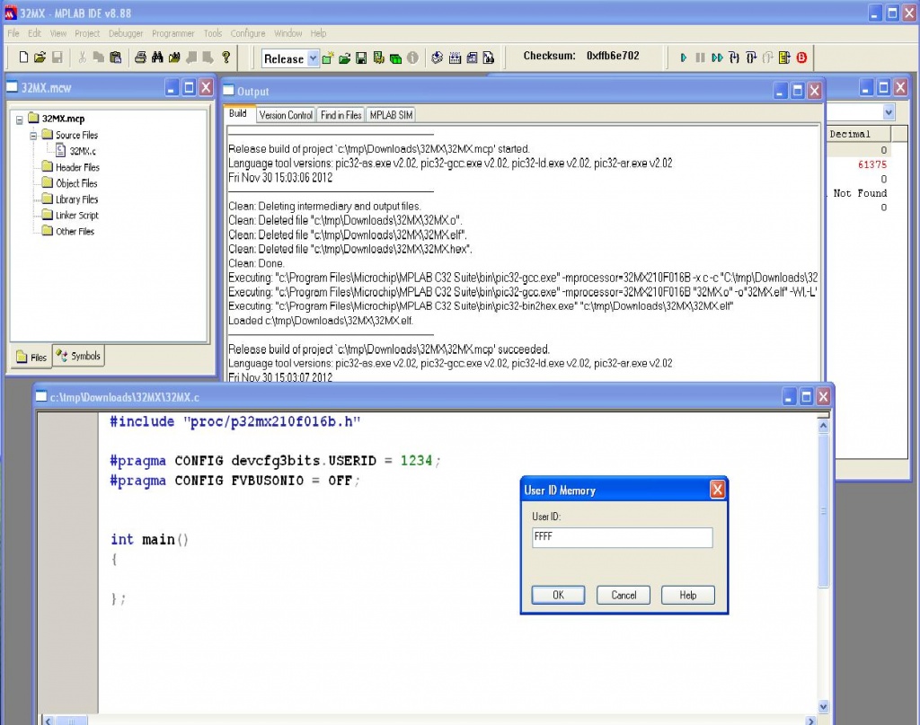

Sziasztok?
Sikerült már valakinek a C32 -ben beállítania a UserID értékét forrásból? Egy 32MX210F106B -vel próbálkozom, ennél a típusnál a UserId a Config3H regiszterben van és van mellette még konfigurációs bit is. Sehogy sem megy. Ha az MpLab Config / UserId menüjében állítom be, a kovetkező fordítás visszaállítja 0xFF, 0xFF -re.
  1. const __DEVCFG3bits_t __attribute__((section(".config_BFC00BF0"))) devcfg3 =
  2.  {
  3.      {
  4.         .USERID = 0x1234,
  5.         .PMDL1WAY = 0,
  6.         .IOL1WAY = 0,
  7.         .FUSBIDIO = 0,
  8.         .FVBUSONIO = 0
  9.      }
  10.  };
  11. #pragma config USERID = '1234';
  12. #pragma config USERID = 1234;
  13. #pragma config CONFIG3bits.USERID = '1234';
  14. #pragma config CONFIG3bits.USERID = '1234';
  15. #pragma config devcfg3.USERID = '1234';
  16. #pragma config devcfg3bits.USERID = '1234';
Mindegyik variáció fordítási hibát ad.

(#) Hp41C válasza icserny hozzászólására (») Nov 30, 2012 /
„PIC32MX210 ebben az ósdi MPLAB-ban még ismeretlen”
Melyiket használod? Az MpLab V8.88 már ismeri, a vele egy csomagban levő C32 -t próbálgatom.
Ahogy a mellékelt képen látszik, így nem ad hibát, de a UserID marad FFFF.

(#) Hp41C válasza Hp41C hozzászólására (») Nov 30, 2012 /
A #pragma CONFIG ... nem ad hibát, de más biteknél sincs hatása.
A #pragma config ... más biteket állít, a USERID = 1234 -re hibát ad:
  1. C:\....\32MX.c:4:9: error: unknown value for configuration setting 'USERID': '1234'

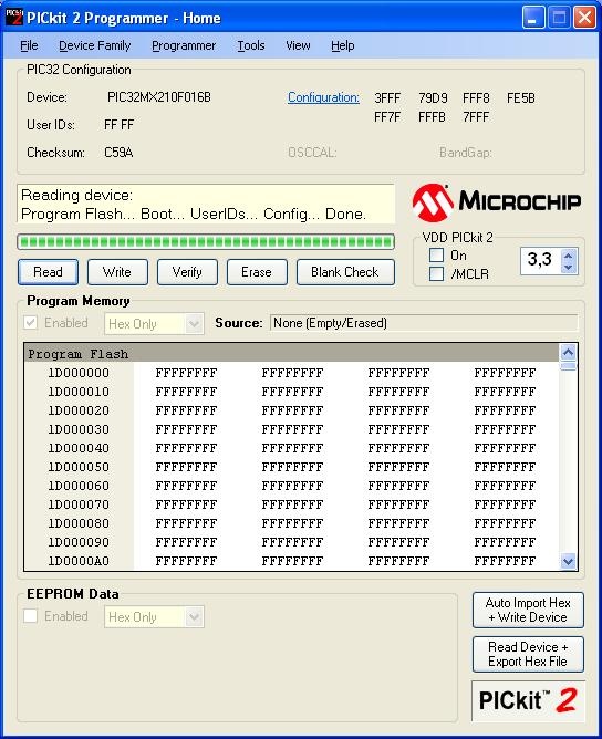

(#) watt válasza Hp41C hozzászólására (») Nov 30, 2012 /
A hex-ben benne van, de a PICKit2 nem ismeri, ezért abban nem jelenik meg. Hátha neked igen.

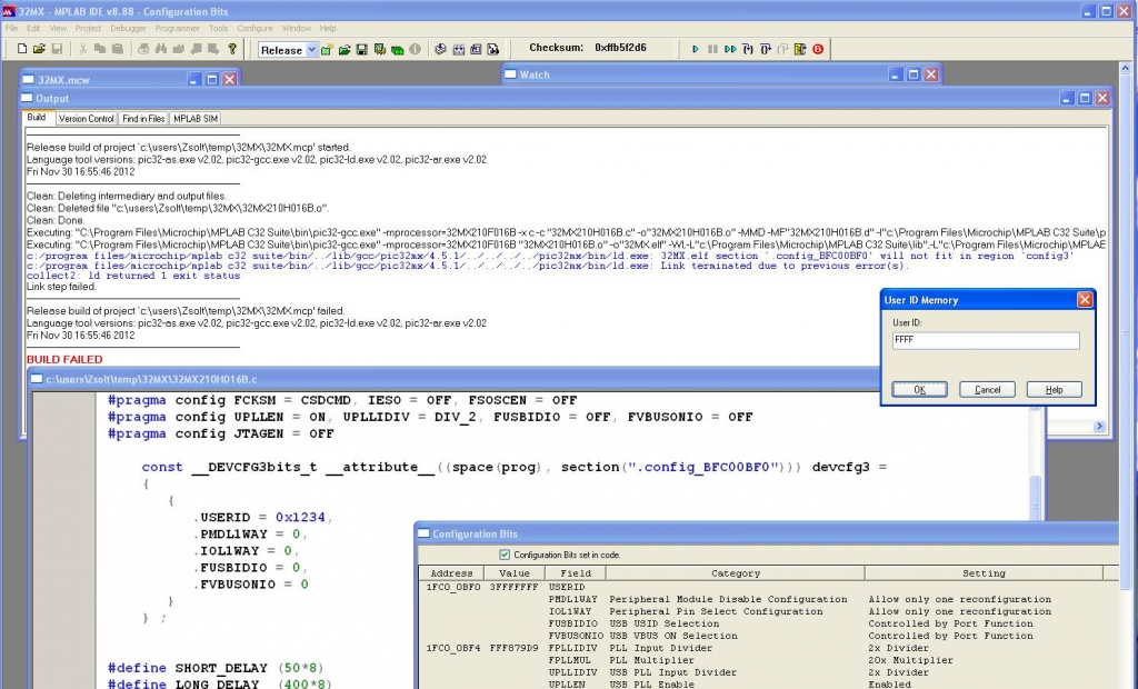

(#) Hp41C válasza watt hozzászólására (») Nov 30, 2012 /
Még így sem megy. Most csak a linker panaszkodik. A UserID pontosan azért kell, mert tesztelni szeretném a hex importot, az programozást, kiolvasást, stb. Azért vettem 32MX210F016B -t, mert a PIC32MX1__, PIC32MX2__ családot nem ismeri a PICKit2.
A PICit2 módosított programja kiolvasni, törölni már tudja... Programozni a PIC32Prog képes a PICKit2 -vel.

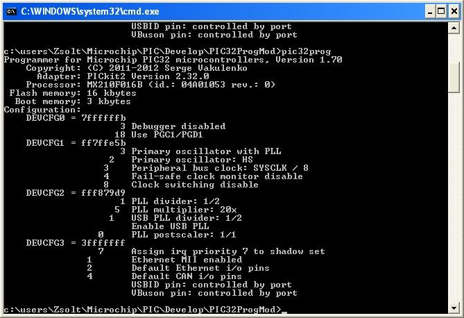

(#) _vl_ válasza Hp41C hozzászólására (») Nov 30, 2012 /
Azért azon az "Ethernet MII enabled" feliraton jóízűt kacagtam...
(#) Hp41C válasza _vl_ hozzászólására (») Nov 30, 2012 /
„Azért azon az "Ethernet MII enabled" feliraton jóízűt kacagtam...”
Nem én írtam a programot, de az legalább kezeli a 32MX1_ ill. 32MX2_ típusokat PICKit2 -vel.
Láttam az elkövető nevét is
De nekem olyan halvány emlékeim vannak, hogy a CONFIG regiszterek bitjei nem 100%-ban ugyanúgy vannak az 5xx/6xx/7xx és a 1xx/2xx családban. Mondjuk gondolom itt csak a felhasználó szórakoztatására dekódolja a biteket, érdemben a programozáshoz nem kell neki, hogy melyik bitnek mi az értelme.
Milyen gyorsan tud programozni?
Szia! Most 0xFEDC írtam az ID-be és a hex harmadik sorában ezt látom:
:040bf000dcfe00002
Nézd meg te is ott kell lennie! A PK2 valami miatt nem találja a hexben!
Nem értelek. Nem keletkezik hex állomány, ezért nincs benne semmi. Az első képen látható hibajelzés után kiírja, hogy Build failed. Ugyanígy járok, ha a
  1. #pragma config USERID = 1234
sort használom. A következő sorra nem ad hibát, de a hex -ben FFFF szerepel.
  1. #pragma CONFUG USERID = 1234
Ha kézzel átírom a hex állományt, most már behozza a PICKit2 betöltője...
Ha a USERID -s részt kikommentezem, a többi lefordul, és FFFF van az UserID helyén.
  1. :020000040000fa
  2. :020000041fc01b
  3. :040bf000ffffff3fc5
A hozzászólás módosítva: Nov 30, 2012
Köszönöm, megvan!
Túlbuzgó voltam, az FUSBIDIO és az FVBUSONIO beállítása egy #pragma -ban is szerepelt. Ettől sokalt be a linker.
