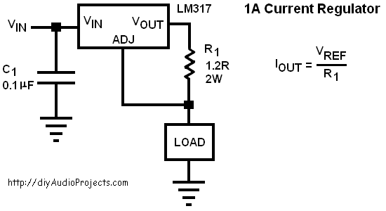

Az LM317 ellenállásai sem igazán jó értékűek... Nem tudom te hogyan számoltál, de nálam a képlet Iout=Vref/R. A Vref az 1.25V, ebből adódóan az általad megadott ellenállásokkal az Iout= 200mA /6,25 Ohm/ és 148mA /8,4 Ohm/. A kisebb töltőáramot vehetjük akár jónak is.

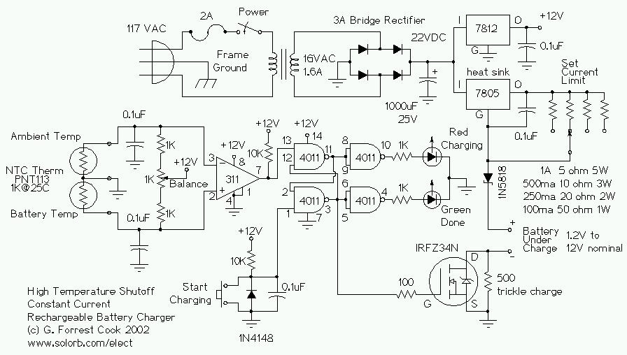

Helló! Mindent mérlegelve, rövidre veszem a szót. Szerintem igen is fontos a töltőfeszültség is. Az aksi hőmérsékletéről nem is beszélve. Én neked ezt a linket ajánlom!
Sok szerencsét! Sokat kísérletezz!

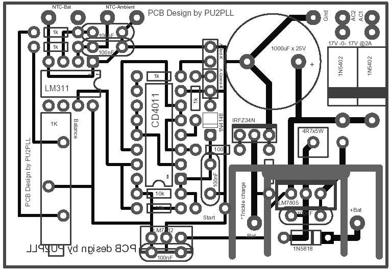

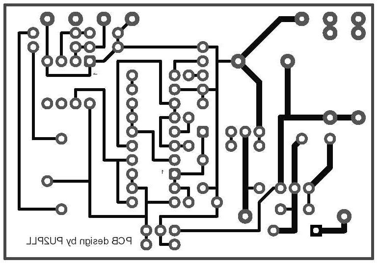

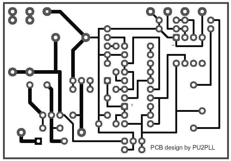

http://www.solorb.com/elect/tmpchrg/
http://batteries.com.ne.kr/Charge/Temperature%20Controlled%20Consta...er.htm

A töltésre megfelel az LM317 meg pár ellenállás, de honnan tudod, hogy mikor vannak feltöltve?

Ha 317-el szeretnéd tölteni, akkor nem 3V kell, hanem a cellák töltési végfeszültségénél még legalább plusz 3+1,25V-al magasabb feszültség, a 317 miatt.
Valóban "egyszerű áramgenerátoros töltésnél" csak időkorlátot tudsz alkalmazni.
