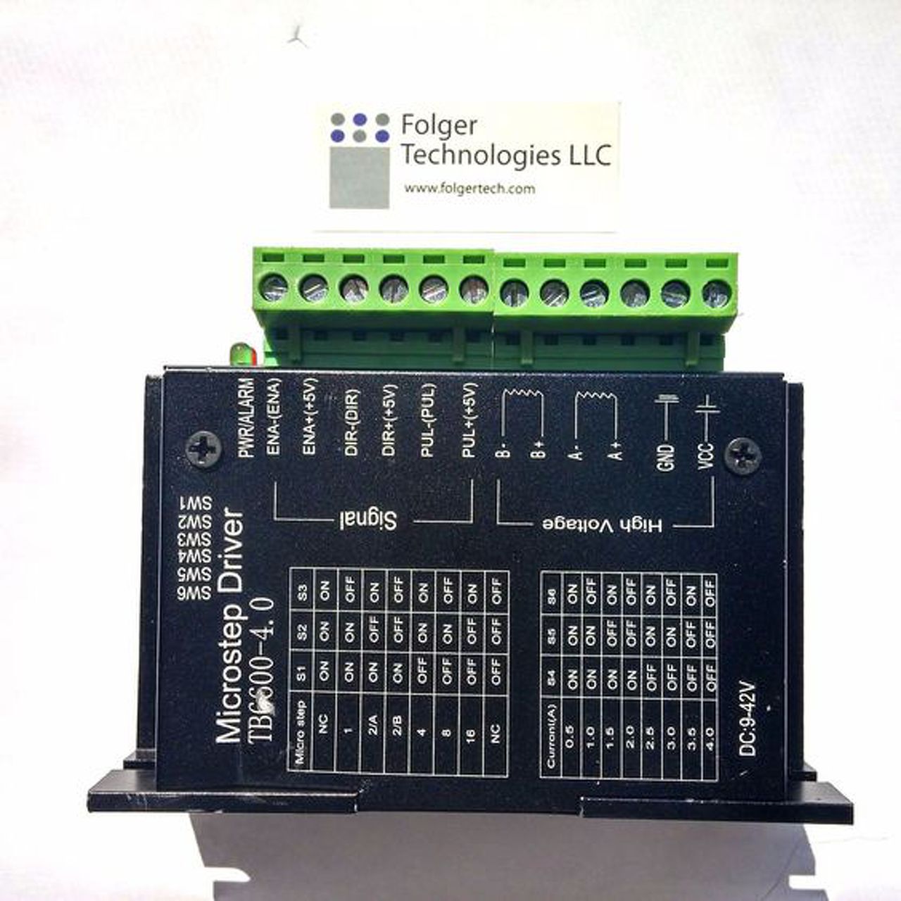

(#) szikorapéter hozzászólása Feb 8, 2017 /
Sziasztok. A képen található vezérlőkből rendeltem,és ki szeretném őket próbálni (persze arduino felhasználásával). Esetleg van olyan kód és bekötés amivel ezeket tesztelni lehet?
A hozzászólás módosítva: Feb 8, 2017
(#) kapu48 válasza szikorapéter hozzászólására (») Feb 8, 2017 /
Szerintem Googly a barátod:
