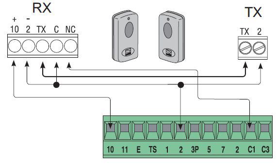

OK...a vezérlő leírásában ez olvasható:
3-8 Bemenet, a biztonsági fotocellához ..., a zárási munkafázisban.
Normál állapotban zárt kontaktus (NC)
Csak a zárási munkafázisban működik. Nyitáskor nem aktív.
Ha a zárási fotocellát nem használja, hidalja át a 3-as és a 9-es sorkapcsot!
Ha a nyitási fotocellát nem használja, hidalja át a 4-es és a 9-es sorkapcsot!
Ennek ellenére én a 3-8 és a 4-8 sorkapcsokat szoktam összekötni, ha nincs fotocella...
Neked is azt javaslom, hogy a FOTO1 fotocellának a relé kivezetéseit (C-NC) a 3-8 pontok közé kösd be.

Hello,
„Neked is azt javaslom, hogy a FOTO1 fotocellának a relé kivezetéseit (C-NC) a 3-8 pontok közé kösd be.”
- nekem igazából az a bajom, hogy ez most így van, és ennek ellenére nem működik .
Mivel a fotocella vevőt nem igazán néztem meg, és csak feltételezem, hogy abban relé kapcsol, tehát elvileg mindegy, hogy a C-NC bekötés az a 3-8 vagy 8-3, azért én naívan megpróbáltam fordítva is , hátha valami félvezető kapcsoló van, vagy a C közös a táp valamely pólusával - de semmi változás.
A 3-9 és 4-9 kötéseket szerintem fontosak, a 4-8 pl nem működik, azzal már szívtam egy 2 órát, mire észrevettem, hogy 4-8 van, nem 4-9, és úgy nem működött. Arra gondoltam, hogy a kontroller mér valami áramfelvételt a fotocella adó és vevő tápon, és ha nem folyik áram, azt hibának veszi...
Mindenesetre köszönöm az eddigi fáradozásokat és figyelmet, igyekszem valamit megfejteni belőlük .

Esetleg még megpróbálhatod a fotocellát bekötni a "FOTO 2 nyitáskor és záráskor aktív fotocella" helyére, a "FOTO 1"-et pedig átkötöd...vagy már ez is meg volt?
Az a meglátásod, hogy "a kapu most ennek a logikának megfelelően működik", ez nem biztos, hogy OK, mert a kapumotor a kapu jobb és bal oldalára is felszerelhető...és ilyenkor bizony át kell cserélni néhány vezetéket. Én is szívtam már párszor ezzel...pl. az 1 perces "automata zárás" bekapcsolása a vezérlés menüjében nagyon hasznos ez ügyben.

(#) uniman válasza airween hozzászólására (») Szept 17, 2018 /
A leírás 14. oldalán le van rajzolva "az alapértékek visszaállítása". dE...rP
Ezután újra kell programozni.
Persze nem árt előtte az összes paramétert felírni egy papírra.

(#) airween válasza uniman hozzászólására (») Szept 18, 2018 /
Üdv,
kipróbáltam: ha a 3-8 és 4-8 pontokat zárom rövidre, akkor is EF hibát ad.
Lefényképeztem, nem tudom, erre gondoltál-e.
Az nem lehet esetleg, hogy a fotocella teszt ténylegesen tesztel valamit, pl leveszi egy pillanatra a tápot az adóról és/vagy a vevőről, és nézi, hogy megszakad-e közben a 3-8/4-8 (amennyiben van nyitás irányú védelem)? És a korábbi fotocella ezt kezelte, az újban meg valamiért nem enged el a relé arra az időtartamra?
Visszakötve a 3-9 és 4-9 párokat, fotocella nélkül teljesen jól működik az ajtó (mármint zárási védelem nélkül).
(#) uniman válasza airween hozzászólására (») Szept 18, 2018 /
Én már próbáltalak rávenni a fotocella teszt (ideiglenes) kiiktatására...de ha te ezt nem vagy hajlandó megtenni, akkor sajnos nem tudhatjuk, hogy mi történik ez esetben.
A FC jelzés "kilőhető" a vezérlés menüjében...(P8...No-ra állításával)
Arra sem emlékszem, hogy leírtad volna a régi és az új fotocellák típusát...
Én most éppen egy nem szokványos fotocellákkal akadtam össze...egy Came ZF1N vezérlés és FROG motorok bekötése közben...
Ugyanilyen vezetéket használok, de a tápot a két 0,5 mm2-es vezetéken viszem a fotocellákhoz...
Ezt a kiiktatást valszeg azért nem értettem (és mintha akkor is valami ilyesmit írtam volna), mert az FC nem a fotocella hibája, hanem a zárt végállás jelzése (ami akkor hiba, ha nincs teljesen zárva a kapu).
Így viszont most értem, megtaláltam a doksiban, kipróbálom.
Viszont - gondolom - ezt a tesztet nem véletlen tették bele, így nem lenne célszerű úgy hagyni, ha netán elindulna a helyes működés. Ez esetben a megoldás az lenne, hogy veszünk másik fotocellát?
A régi fotocella RF31-es volt, az új FT07.
A tápot (24V DC) a riasztókábel 2 0,5mm2-es vezetékén viszem el (piros és fekete), a maradékból 2 0,2mm2-es a relé.

(#) airween válasza uniman hozzászólására (») Szept 19, 2018 /
Kiiktattam a fotocella tesztet, ezzel megszűnt az indításkor megjelenő EF jelzés, és működik a kapu .
Köszönöm szépen mindenki segítségét, uniman fórumtársnak külön a türelmét!
