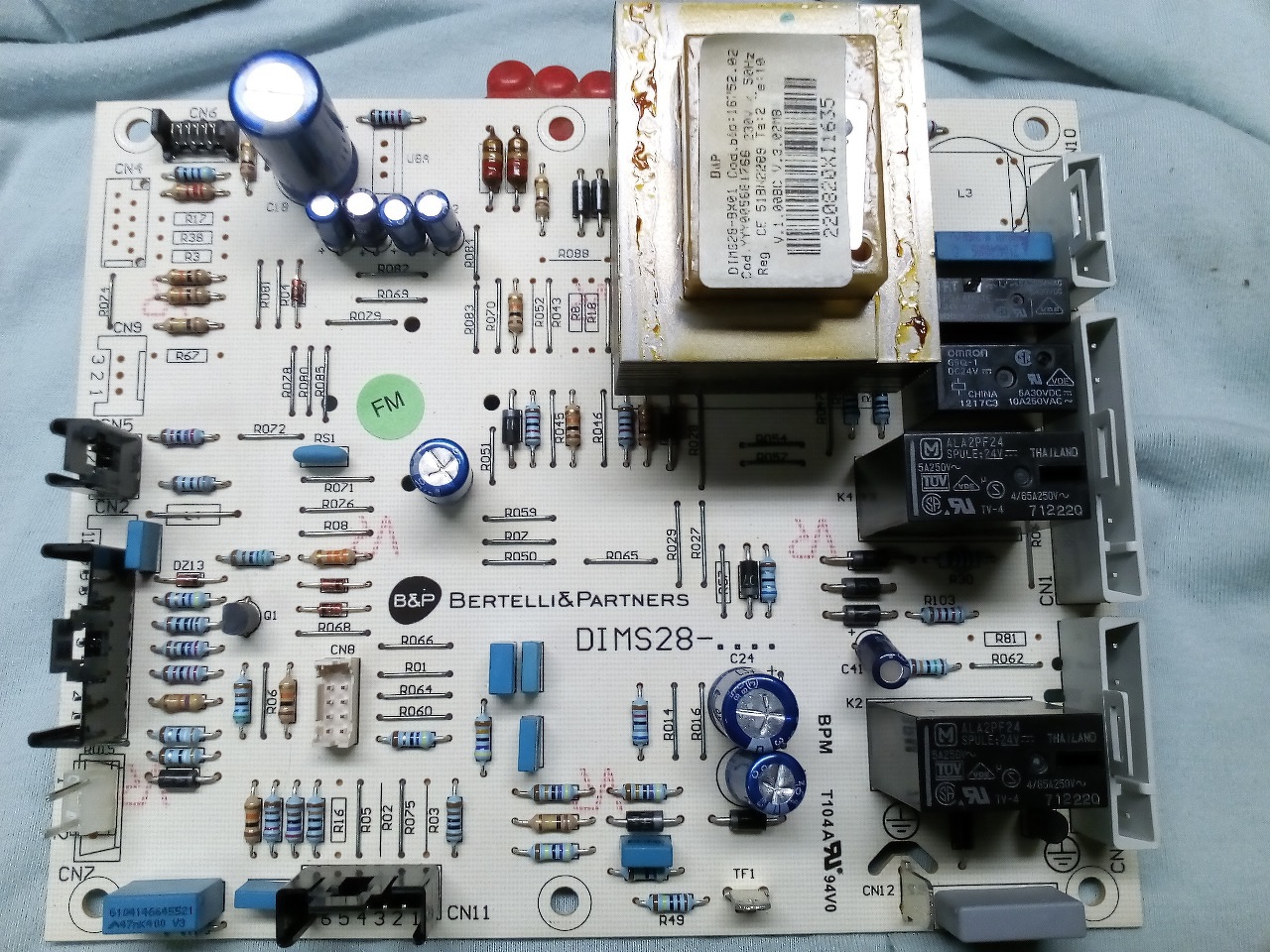

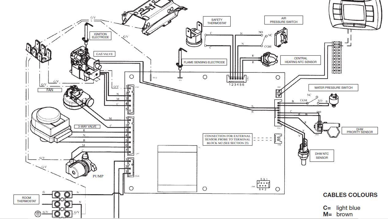

Sziasztok! Hoztak hozzám egy LUNA 3 COMFORT gázkazán vezérlőpanelt a kazán elejébe szerelhető/kivehető vezérlővel együtt. Állítólag hibásak, gázszerelő 160eFt-ért cserélte mindkettőt most ősszel. Össze kéne kötnöm a kettőt, hogy rápróbáljak, ha egyáltalán lehet. Állítólag a kijelzés működött, a kazán mégsem indult. Egyszerűen tavasszal áramtalanították az előtte lévő kismegszakítóval, ősszel már nem volt jó. Töltöttem le adatlapot, csatoltam belőle részletet. A két sárgával jelölt panel van nálam, de a rajz szerint van köztük még egy panel(pirossal jelöltem). Anélkül nem tudom összekötni. Azon is lehet elektronika vagy csak vezetősávok a csatik között? Össze tudom kötni anélkül a kettőt, ha kiderülne, melyik két szál kell? Valaki szerelt már ilyen kazánt? Megjegyzem, hogy a kazánt nem láttam, pontos típust, hibát sem tudok, csak a két panelt hozták.
Nekem gyanús, hogy mindkettő vagy akár az egyik is hibás lenne, de nem tudom.
Előre is köszi, ha valaki tud segíteni!

(#) zoszka válasza Tomi111 hozzászólására (») Jan 1, 2019 /
A piros az csak egy kiegészítő relé modul, ha több zónát kell vezérelni. 2 verzió van.
1. A távvezérlő közvetlen a panelra is csatlakoztatható, ez a gyakoribb
2. Kell a relémodul a távvezérlő csatlakoztatásához, de az is a főpanelra van rárögzítve.

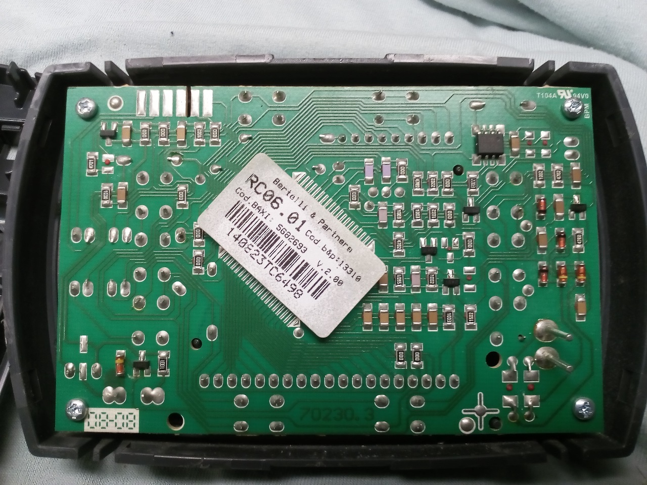

(#) Tomi111 válasza zoszka hozzászólására (») Jan 1, 2019 /
Szia! Na fotóztam. Ezeket hozták, de össze tudom kötni így direkt a kettőt? Próbára? Bár gondolom sokra nem megyek vele, a ventilátort nem, tudom valószínű helyettesíteni. A vezérlő a kazántól távol termosztátként volt felszerelve, azt mondták.
Na találtam ehhez való bekötést. Csatoltam. Már csak azt nem tudom, hogy a két vezeték, ami összeköti a két panelt, az felcserélhető? Erről nem találtam leírást. És a rajzon a DHW Piority Senzor mit tartalmaz? Tudom helyettesíteni? Látom GND, Vcc és in bekötése van. Valami poti vagy elektronika is van benne?
(#) zoszka válasza Tomi111 hozzászólására (») Jan 2, 2019 /
A DHW Piority Senzor egy áramlásérzékelő a HMV-hez. Ebből is 2 fajta van.
1. Mikrokapcsolós (jellemzően 2 vezetékes)
2. Hall elemes (mennyiséget is figyeli)
A ventilátorral csak kimeneti szinten kell foglalkozni. A ventillátor nyomást a pressostát ellenőrzi.

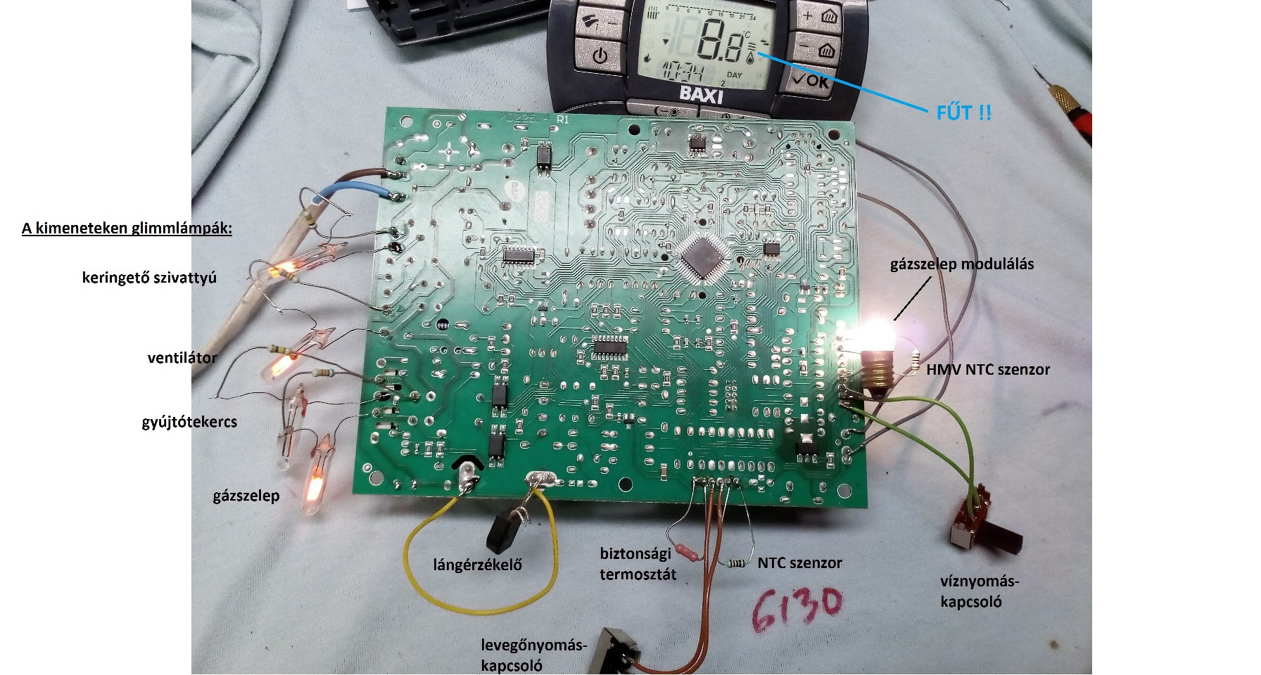

(#) Tomi111 válasza zoszka hozzászólására (») Jan 6, 2019 / 2
Szia! Próbáltam a panelt asztalon. A levegőnyomás és víznyomás-érzékelők helyére kapcsolót tettem, a kimenetekre glimmlámpát( szivattyú, ventilátor, gázszelep, szikráztató trafó). A két NTC helyére fix ellenállást tettem. Biztonsági termosztátot rövidre zártam.
Így indítva semmi hiba, majd bekapcsol a szivattyú lámpája, ekkor be kell kapcsolnom a víznyomás érzékelő kapcsolóját. Utána kapcsol a ventilátor, ekkor bekapcsolom a levegőnyomás kapcsolóját( ha a kapcsolókat nem kapcsolom időben, akkor hibára megy). Utána bekapcsolja az gázszelep és szikra kimenetét egyszerre, majd vár, többször próbálja, majd E1 hiba, ami gázhiányt jelez. Ez normális, hisz a láng érzékelőt nem kötöttem sehova. Azt hogy tudnám szimulálni, tesztelni? A panel föld pontját a nullára kötöttem és leválasztó trafóról próbáltam az egészet. Mikor szikráztatna próbáltam a földre kötni a lángérzékelőt, de semmi, tilt. Nem jól csinálom?
(#) vision61 válasza Tomi111 hozzászólására (») Jan 6, 2019 / 1
1N400x, 1N4148-as dióda, vagy ami éppen akad.
Kösd be egy kapcsolóval sorosan az érzékelő elektróda bemenete és a védőföld közé. (A katód a védőföld felé, de ebben nem vagyok biztos.) A "szikra" indítása után zárd a kapcsolót. A fázis/nulla bekötésre is ügyelj, mert a legtöbb készülék érzékeny rá. Fordított bekötésnél nem működik a lángőr sem.

(#) Tomi111 válasza vision61 hozzászólására (») Jan 7, 2019 /
Szia! Próbáltam diódát az érzékelő helyére, tökéletes. Rákötve a kijelzőn is jelzi a lángot és a szikráztatás is leáll. Jónak tűnik a panel. Rendesen gyújt, hőérzékelőt melegítve gázt elzár, majd a ventilátor is, később a szivattyú is leáll. (asztalon bekötve) Egyedül a gázszelep modulációs vezérlését nem teszteltem. Azt hogy tudom próbálni? kis 24V-os izzó? Ha az esetleg rossz, akkor nem is ad gázt a kazán vagy működik, csak kis lángon?
(#) vision61 válasza Tomi111 hozzászólására (») Jan 8, 2019 / 2
Nem ismerem a konkrét típust, ha 24 V-os a gázszelep tekercse, akkor elvileg lehet 24 V-os izzó is, de jobb lenne egy teljesítmény ellenállás, aminek kb. ugyanannyi az ellenállása, mint a tekercsnek. Az izzó hideg ellenállása sokkal kevesebb, minta az üzemi, emiatt bekapcsoláskor esetleg túlterhelheti a vezérlést.
Ezenkívül, nem biztos, hogy egy multiméterrel tudod ellenőrizni a moduláció működését, mert ha pl. PWM jellel történik, akkor szinte folyamatosan ugyanakkora feszültséget fogsz mérni.

(#) Tomi111 válasza vision61 hozzászólására (») Jan 9, 2019 / 2
Szia! Próbáltam a panelt. Szerintem hibátlan. Kis 26V 0,1A-es izzót tettem a gázszelep moduláló tekercs helyére. Szépen változik a fénye. Gondolom pwm-el állítja. Nem is az értékre voltam kíváncsi, hanem szabályoz-e.

(#) teglascs válasza Tomi111 hozzászólására (») Jan 11, 2019 /
Nagyon tetszik, ahogy kialakítottad ezt a kis tesztkörnyezetet.

(#) Tomi111 válasza teglascs hozzászólására (») Jan 11, 2019 /
Hát eléggé gányolás volt, de így sikerült kipróbálni, működik-e a panel. A relék kapcsolásával szinkronban kellett a kapcsolókat és a lángérzékelőt kapcsolni, egyébként hibára fut.
