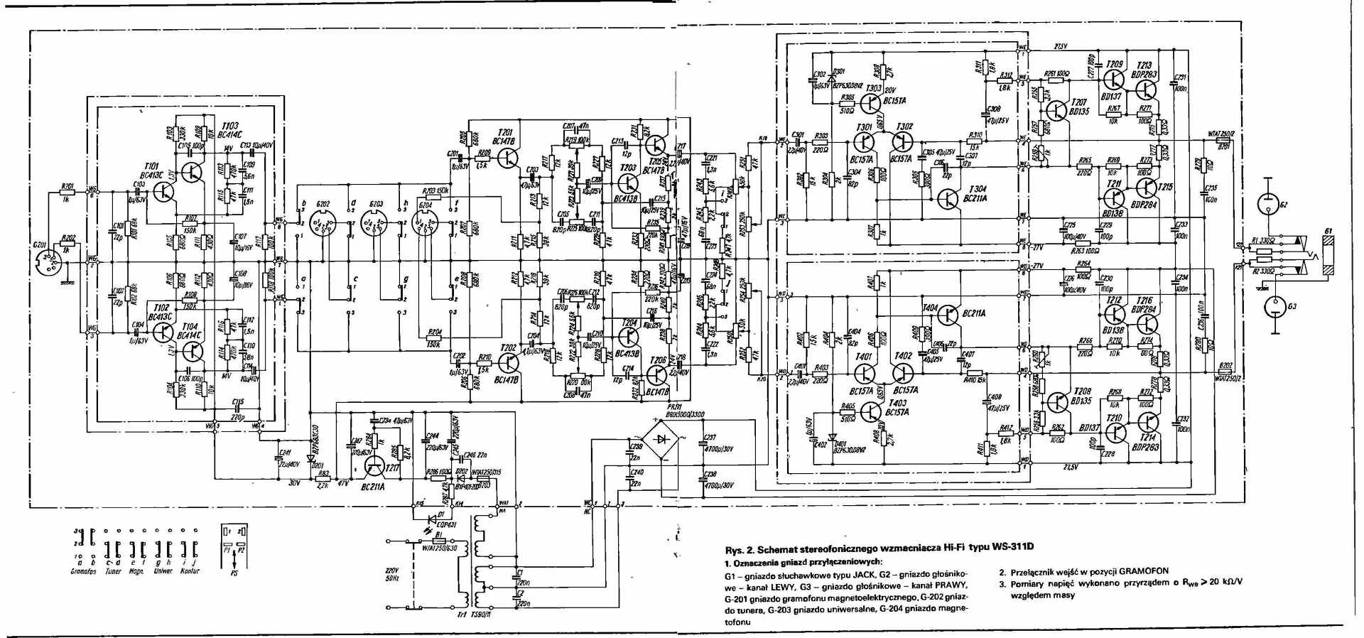

Pár éve járt nálam egy ilyen kis "jószág". Szó szerint az elektromos hulladék telepről hozták vissza, hogy hátha meg lehet javítani. Ha emlékeim nem csalnak BD243-al és BD244-el helyettesítettem a végeket. Nem a legjobb tranzisztorok erre a célra, de a "szóljon valami" kategóriába belefér. Nem drága, illetve a fiókban is akad belőlük bőven. Ha minőségibb végeket szeretnék az RCA gyártott ilyen paraméterű tranyókat szép számmal, de azok csak használtan fellelhetők itt-ott. Elég zsúfolt kis erősítő, de érdemes labortápról vagy áramkorlátról indítani a cserék után (még ha forrasztgatni kell is kicsit) mert tud meglepetést okozni... A hozzászólás módosítva: Szept 24, 2019
Köszönöm szépen az infókat! Megpróbálom azokkal! Hát elég érdekesen szerelték. Ahhoz, hogy kiforraszd a végtranyókat, konkrétan szét kell szedned az egész vázat, mert egy merevítő takarja a tranzisztor lábait...

Összeraktam az erősítőt. Bekapcsolt, viszont alaphelyzetben melegszenek a végfok tranzisztorok. A képen látható potméterrel lehetne állítani a nyugalmi áramot?

Fotó alapján már meg nem mondom hogy az volt-e (pár éve volt nálam, a memóriám meg ...). De a kapcsolást nézve más poti nincs a környéken. A T207-es tranyó emitterével kell hogy rövidzárban legyen az egyik oldala. De javaslom ha van szkópod nézz rá mielőtt nekiállsz a munkapont variálásának. Mert melegedést okozhat gerjedés is. Ha nem tudod megoldani a szkópos mérést, akkor ha van jó oldal, annak alapján próbálj áramot vagy feszültségesést mérni, az ad egy támpontot. Úgy rémlik áthidaló vezeték kivételével külön tudod választani a nyákon a végfokok tápjait (ez csak kósza emlék). Ha nem tudod azonos értékre állítani mint a jó oldal vagy egyáltalán nem reagál rá, az erős jel a gerjedésre.
Köszönöm az infókat! Van szkópom. Illetve az egyik csatorna hibátlan volt. Köszönöm a rajzot is!
