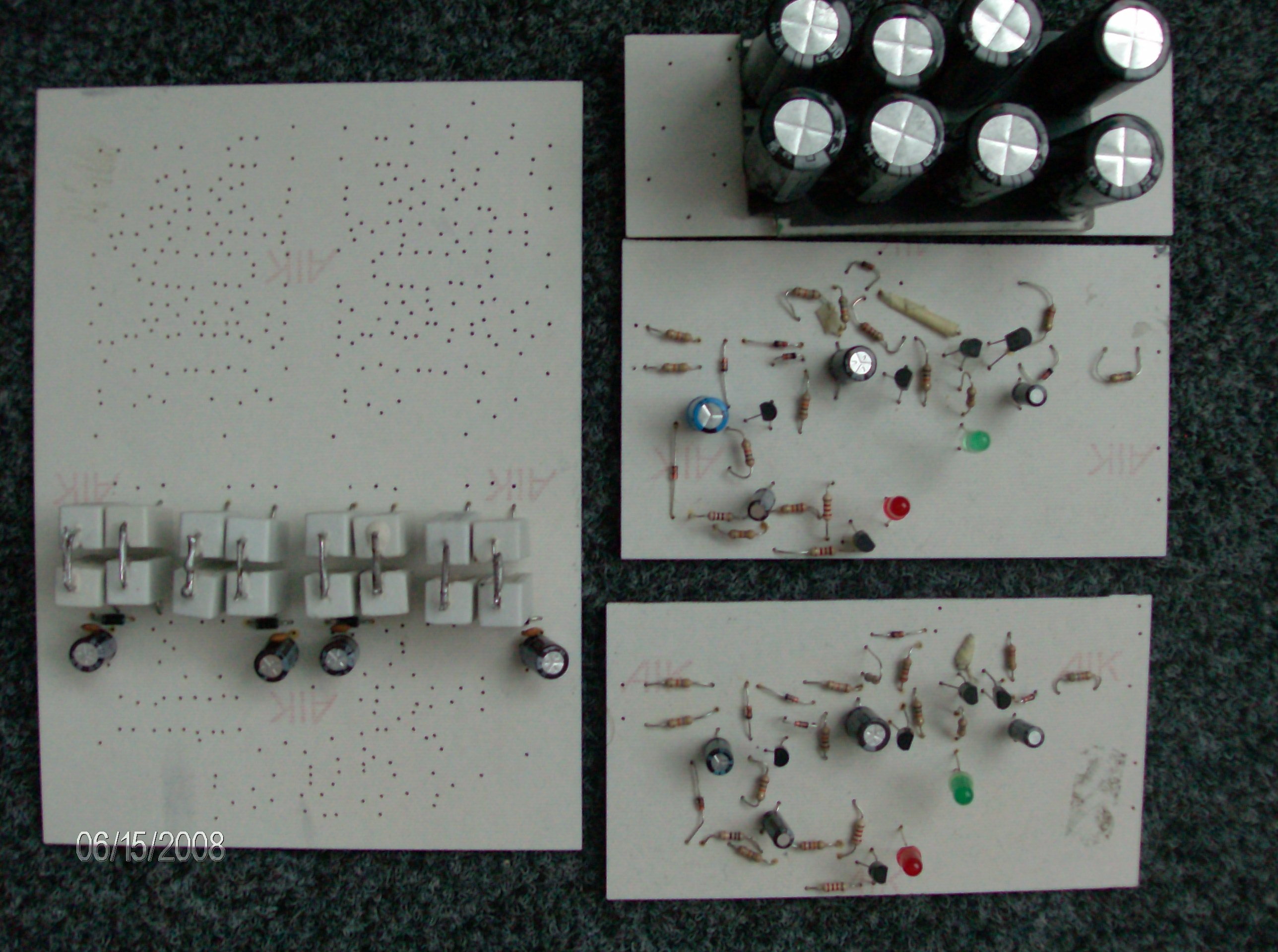

Nah emberek, épül az erősítő
(#) sound.man válasza belha hozzászólására (») Aug 6, 2007 /
Hol jársz az építésben? Teszel fe képet?
(#) belha hozzászólása Aug 12, 2007 /
Valahol itt tartok.
Jövőhétre már kész lesz!
(#) belha hozzászólása Aug 14, 2007 /
De ez a kép percről-percre változik
(#) Tomi20 válasza belha hozzászólására (») Aug 14, 2007 /
Miért építettél kettőt a védelmi áramkörből? Egy panel elég egy erősítőbe. Ha 5.1-et csinálnál, akkor is elég lenne egy.
(#) belha hozzászólása Aug 15, 2007 /
Mert két csatornás lesz az erősítő Csak az egyiket fényképeztem le.

(#) Tomi20 válasza belha hozzászólására (») Aug 15, 2007 /
De a sztereóhoz is csak egy panel kell! A kapcsolási rajzon azért van két amp. felirat, mert az a két csatornát jelenti!
(#) ChoozLee válasza Tomi20 hozzászólására (») Aug 15, 2007 /
Vagy nem. Azért van két amp felirat rajta, mert hidalva van.
(#) Tomi20 válasza ChoozLee hozzászólására (») Aug 15, 2007 /
De jó a sztereo rendszerhez is, mert én úgy használom az egyik erősítőmben. És a csatornák özti áthallástól sem kell félni, mert ott a két 47K-s ellenállás.
(#) Árpy válasza Árpy hozzászólására (») Aug 15, 2007 /
Én meg egy csatornára szeretném elkészíteni +-50voltra, van egy ellenállás, amin közösítve van a két csatorna, így gondolom annak is módosítani kellene az értékét, atöbbi ellenálláson kívül, amiket a tápfesz módosítás miatt szükséges változtatni. Szerintetek jó, ha ohm törvényével lenne megállapítva az ellenállások értéke? hogy a fesz és ohmikus ellenállásból kiszámolom a rajta folyó áramot, és utána ebből meghatározni az értékét +-50voltra?
Mi a véleményetek?
(#) belha válasza ChoozLee hozzászólására (») Aug 15, 2007 /
Nah nekem mind1.ChoozLee csináldd ahogy jónak látod.
(#) Tomi20 válasza Árpy hozzászólására (») Aug 15, 2007 /
szerintem elég ha a tranyókat kicseréled, hogy bírják az 50V-ot, a kondikat is, meg a relé előtt lévő előtét ellenállást kiszámolod Ohm törvénnyel.

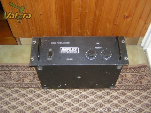

(#) vallon7 hozzászólása Jan 20, 2008 /
Hali, gyerekek! Tudna valaki nekem rajzot szerezni a Reflex PPA 800-ról. Az 500-as rajzát letöltöttem, van is kettő darabom belőle, óriási. Most szereztem egy 800-ast. Nem mai darab, a hátulján SIVA felirat, ők csinálták. Nagyon kellene egy rajz, mert anélkül nem igen merek belenyúlni. Köszi: vallon
(#) Parázs Gábor válasza vallon7 hozzászólására (») Jan 20, 2008 /
Olyan nincs, hogy Reflex PPA800.Ha PPA 800 akkor az SIVA, tehát neked szerintem SIVA PPA800-ról kell rajz.
(#) vallon7 válasza Parázs Gábor hozzászólására (») Jan 20, 2008 /
Nem vagyok jártas a Reflex történetben. Az erősítőre, amit tegnap szereztem mindenesetre elől az van ráírva - a klasszikus Reflex betűkkel v - , hogy REFLEX PROFESSIONAL, míg a hátulján alól a Made by SIVA ELECTRONIC felirat. Tapasztalatból mondom, hogy gyári és nem barkácsolt készülék. Kösz, ha valami infót tudnátok róla, esetleg a rajzát. A belsejében két hatalmas hűtőborda, melyeknek az aljára van szerelve a panel, rajta körben egy rakás teljesítmény fet. Középen a dobozban alattuk a toroid + 2 db 15000 mikrós szűrőkondi, meg egyenírányítás illetve koppanásgátló, stb. Üdv.: vallon

(#) vallon7 válasza sound.man hozzászólására (») Jan 20, 2008 /
Nem, ez az orosz változat, mert a magyar Reflex cég kezdetben oroszoktól vásárolt csak a feliratot tette rá, illetve itthon is gyártottak orosz alkatrészekbők az oroszoknak erősítőket, cross-overeket. Nekem van is egy tuti klassz orosz alkatrészű cross-overem. Állítható, hogy 1, 2 vagy 3 utas legyen és a meredekséget ill. frekiket is.

(#) istvanpal16 hozzászólása Jún 15, 2008 /
szasztok, nah megegyszer megkerdem az rx-500-as vegfokja ami felvan rakva az sztereo vagy 2szer kell megepitsem h sztereo legyen? egyelore igy allok az egesszel
