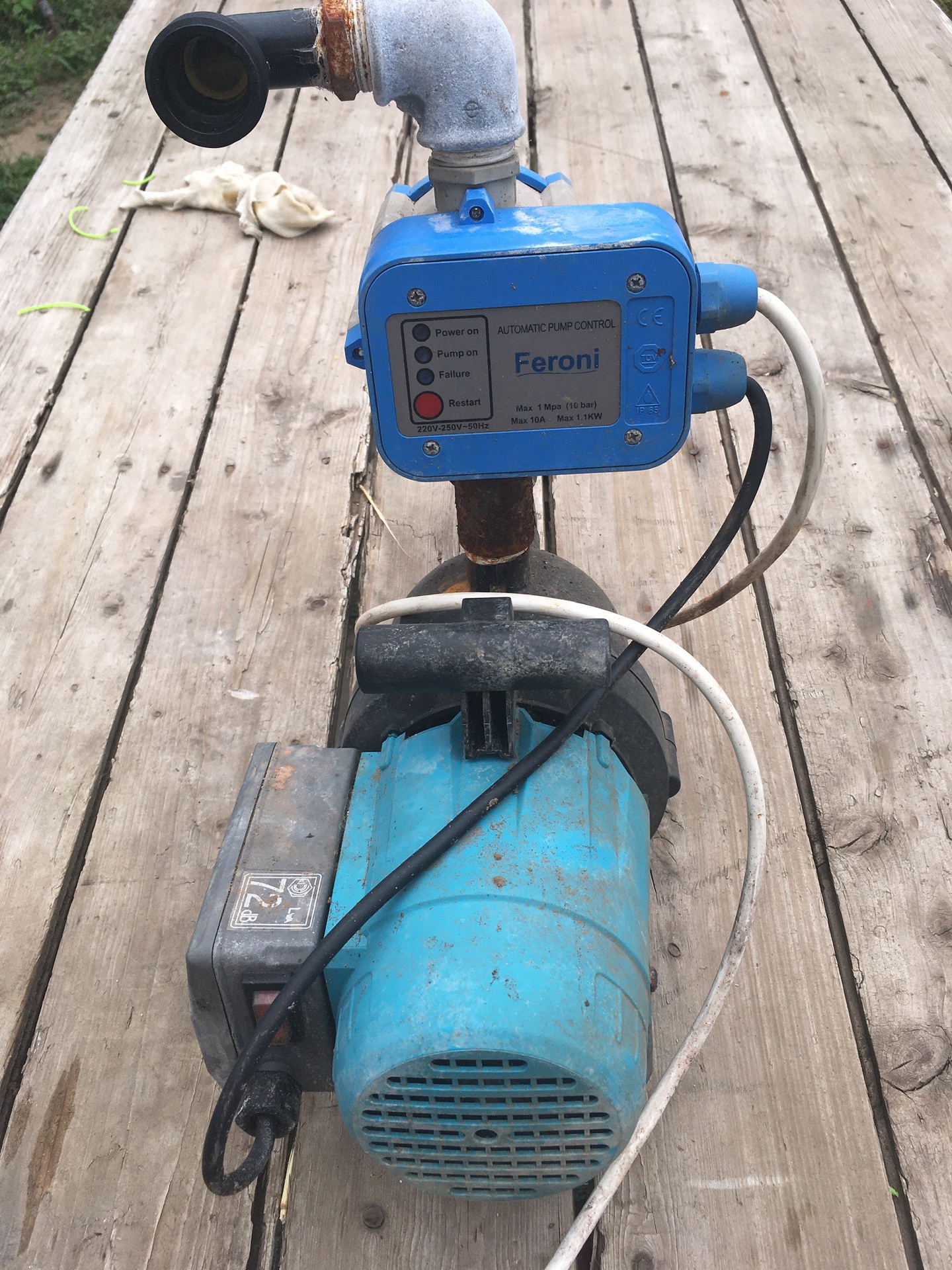

Mindenképpen egy darab legyen. Biztosan légmentesen zár és nem tud leesni a toldott darab. Mekkora átmérője van a kútnak? Ha tudod, a szivattyút direkt kösd a csőre, ne engedj bele KPE csövet. Minél nagyobb a szívóoldali átmérő, annál több vizet tud felszívni a szivattyú.
(#) DM válasza Bakman hozzászólására (») Aug 14, 2020 /
60-as ( belső 56 mm) cső van lent. Azt még el tudom képzelni, hogy összeszűkítsem valahogy,
de nem tudom, hogy elég erős-e a szivattyú hozzá, hogy bélés nélkül felhozza a vizet. Egy
hasonló adottságú kútban jól dolgozott. Ott fentebb volt a viz, de nem is volt olyan mély.
Csináltam pár képet.

A szűkítéssel csak rontani tudsz rajta, nagyobb átmérőjű szívócsőből könnyebb felrántani a vizet. A lehető legnagyobb átmérővel csatlakozz a csőhöz. A szívórészen is van egy szép szűkítés, ha tudod, dobd ki azt is a rendszerből. A cső mennyire áll ki a földből? Soknak tűnik.
Annyi hátránya van a dolognak, hogy KPE cső és lábszelep nélkül bizosan leengedi a vizet a szivattyú, cserébe nagyobb a vízhozam. Igaz, ha nem önfelszívó a szivattyú és gázos a kút, szinte mindegy is.
Kb. 1 méter. Ez egy félbehagyott kút. Levágom majd, ha kész lesz az akna, de addig is szivatni akarom a kutat, hogy tisztuljon. A szivattyú szívócsövének sokkal kisebb az átmérője. Lehet kapni olyan toldókat, amivel összehozható ez a méret?
(#) Bakman válasza DM hozzászólására (») Aug 14, 2020 /
Azt látom, hogy kisebb, de közvetlen a szivattyú előtti idom elég karcsúnak tűnik. A legegyszerűbb az, hogy elmész a boltba a két mérettel, miszerint ennyiről ennyire akarsz szűkíteni...

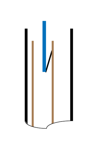

Köszönöm. Addig jutottam, hogy összeraktam a rendszert, de nem indul a motor. Szétszedem és megnézem, hogy mi a baja. Másik dolog, hogy kb. 11 méteren találtam egy akadályt. Valószínű egy kpe csövet beleejtettek. Lemegy mellette a másik, de jó lenne valahogy kivenni. Erre van valami ötleted?

(#) DM válasza szs hozzászólására (») Aug 15, 2020 /
O.k., de 11 méter mélyre milyen drótot küldesz le, ami irányítható is és hogy érzed azt, hogy beletaláltál a közepébe? Ezért gondoltam, hogy kivitelezhetőbb lenne a ragasztás!

A motor életre keltése lassabb lesz, így van időm babrálni a csővel. Elertem a kútfúrót, aki csinálta és mondta, hogy nem ejtettek bele semmit. (Később más is belebarmoljatott) így azt feltételezem (és remélem, hogy nem vascső van lent. Borotválkozás közben jött az ötlet, hogy a borotvahab flakon átmérője 50 mm és pont lemegy a vascsövön. Levágtam a végét, kilyuggattam, hogy a víz ki tudjon menni belőle, ráerősítettem a kpe csőre és leküldtem.A szokott helyen meg is akadt. Kicsit tornáztattam és tovább ment kb. 20 centit, amekkora a flakon hossza. Így feltételezem,
hogy max. egy 25-ös cső (mert a másik 25-ös lemegy mellette) és remélem, hogy nem fém, mert akkor a súlya miatt problémás lenne kivenni. Először arra gondoltam, hogy a kpe végét jól bekenem víz alatt kötő ragasztóval, de ez azért lehet problémás, mert ha ha a 60-as cső falához ér és ragad, akkor adtam a szarnak egy pofont. Ezért találtam ki a borotvahabos harangot. Annak a belsejébe teszem a ragasztót és így nem kenődhet a rasztó a 60-as cső falára. Rácuppan a lenti csőre, megvárom, hogy megkössön és már húzom is. Ha csak lazán pihen a cső, akkor kijön, ha nagyon beiszpolódott, akkor a szivattyúzás vagy a kompresszorozás után még van esély rá, hogy kijöjjön.

Nem tudom, milyen ragasztóra gondoltál de vannak kétségeim. Melyik az, amelyik biztosan megköt víz alatt? Hogyan garantálod, hogy ne csöpögjön az akadály és a cső közé? Az akadály biztosan nem tiszta, a felületére tapadt szennyeződéshez fog ragadni a ragasztó.
