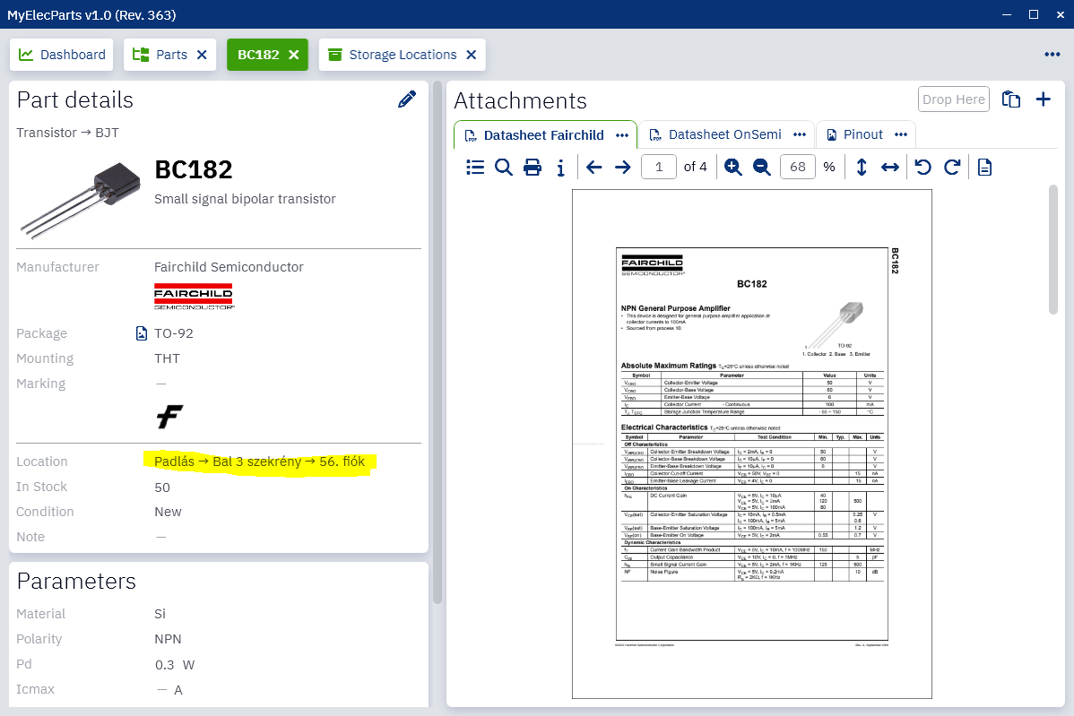

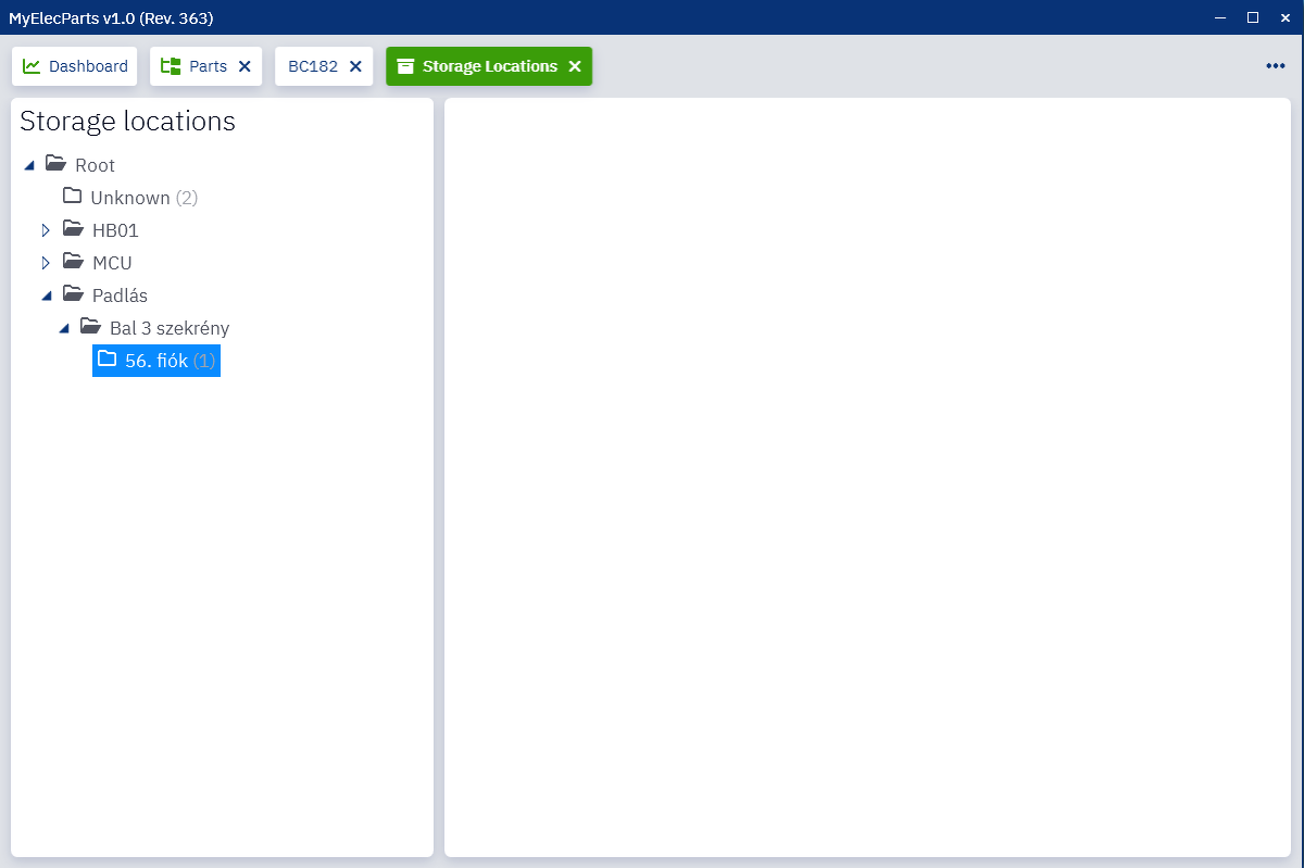

(#) pipi válasza majkimester hozzászólására (») Ápr 26, 2024 /
Nekem tetszik A tárolási hely mit jelent? meg lehet adni, hogy padlás bal3 szekrény 56. fiók?
(#) majkimester válasza pipi hozzászólására (») Ápr 26, 2024 / 4
Igen, azt jelenti, hogy hol raktározod az adott alkatrészt. Ez alapján lehet megtalálni.
Eredetileg csak egy lista lett volna, de nemrég alakítottam át, hogy bármilyen csoportosításban lehessen létrehozni tárolási helyet.
A Padlás -> Bal 3 Szekrény -> 56. Fiók is simán megoldható.
Ez az oldal még nincs kész, de éppen ezen dolgozok.

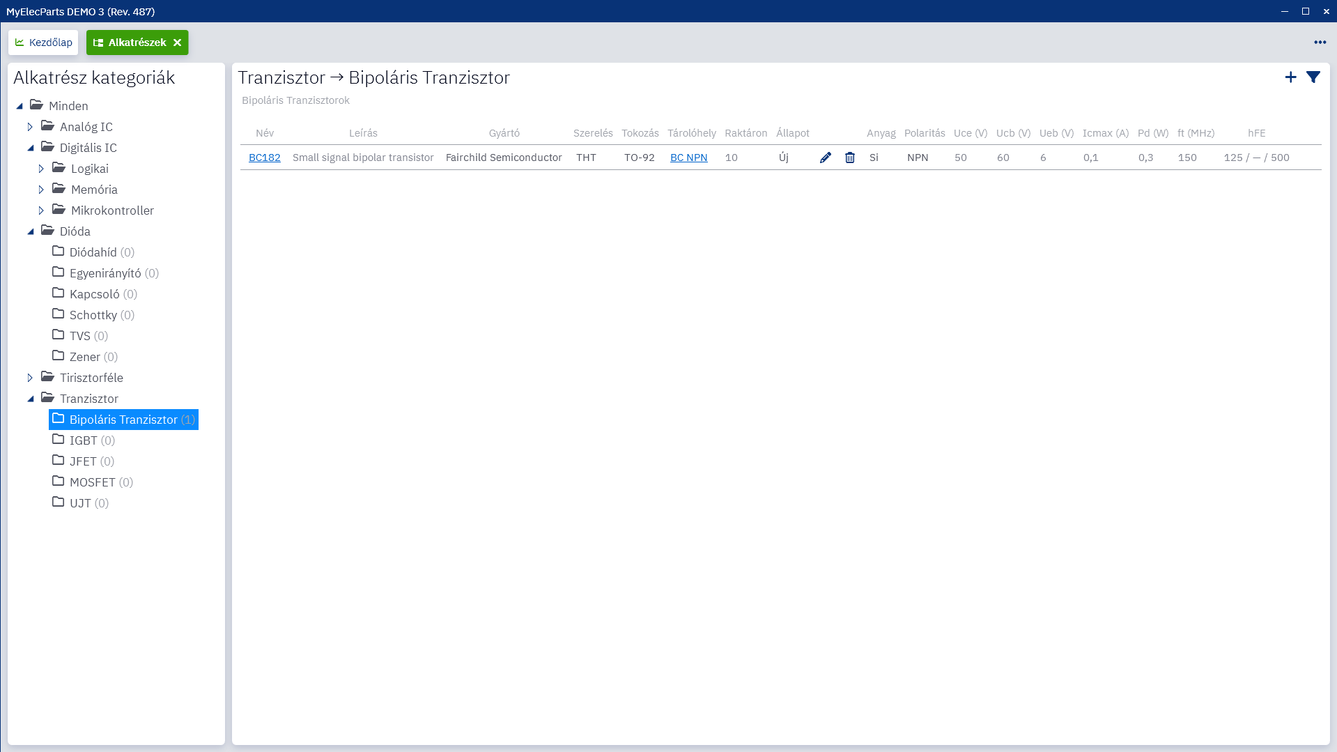

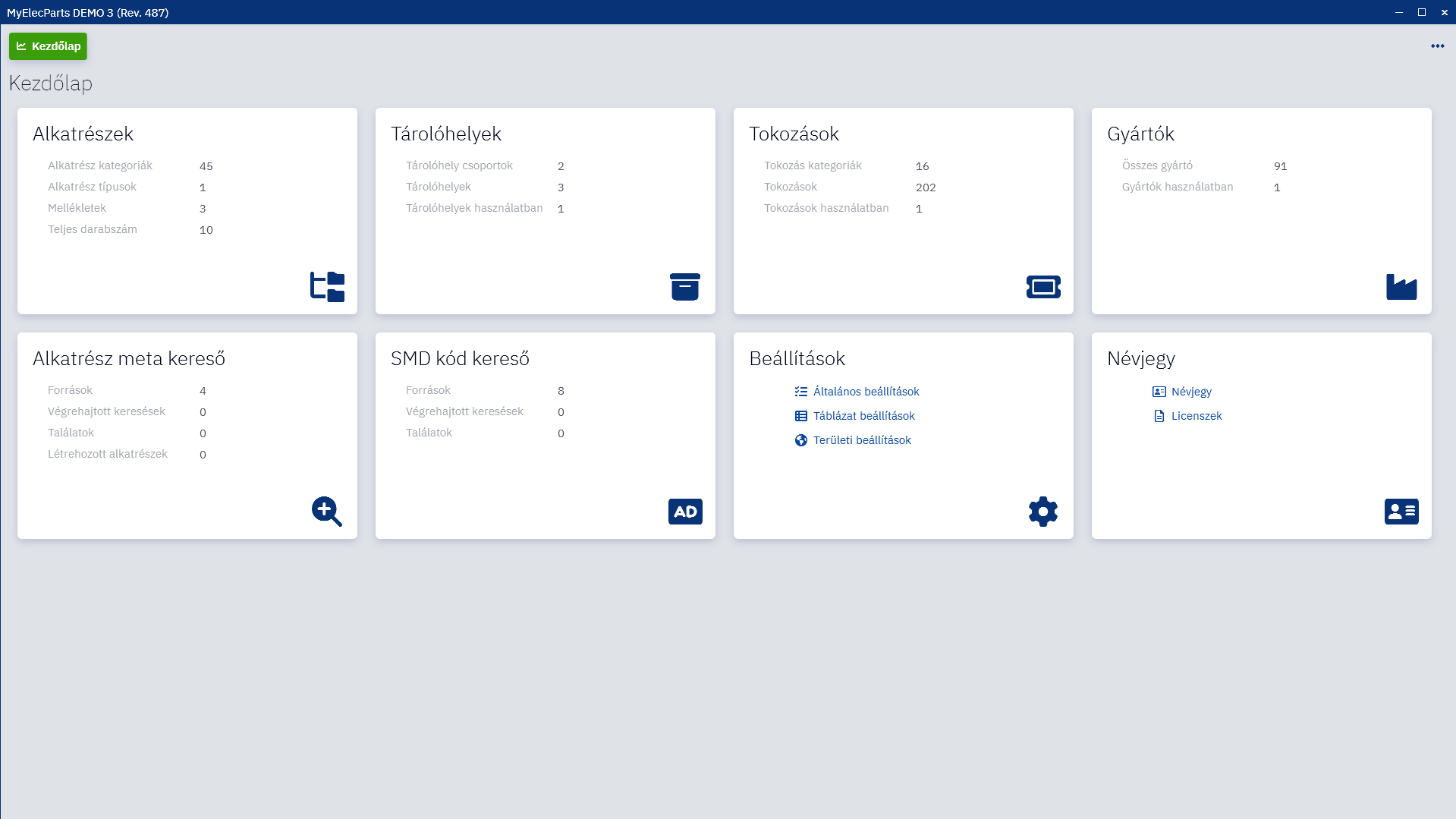

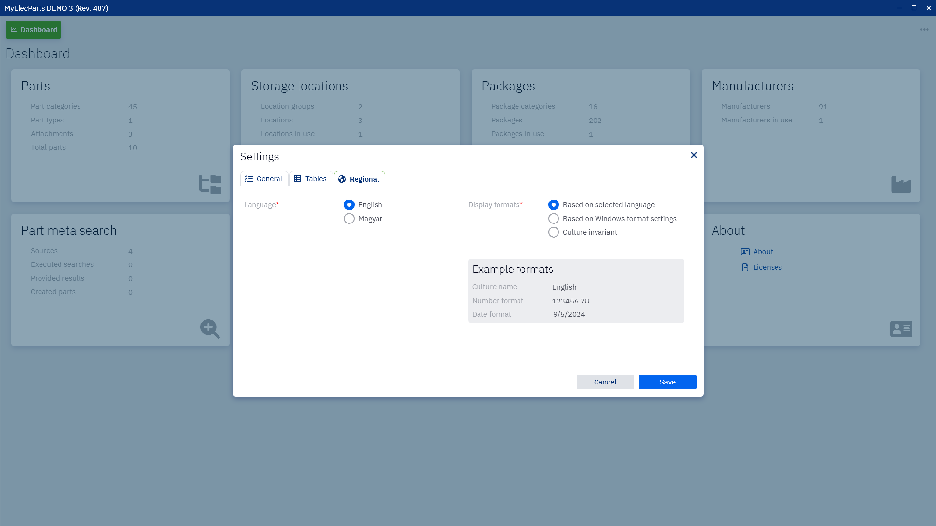

(#) majkimester válasza majkimester hozzászólására (») Szept 5, 2024 / 3
A következő nagy falat is elkészült, ez pedig a több nyelv támogatása, azaz a program mostantól magyarul is használható.
Ez elsőre egyszerűnek és unalmasnak tűnik mindent csak lefordítani, de egy két dologgal azért előre nem számoltam.
Figyelembe kell venni az adott nyelvre szokásos formázásokat is (tizedespont vagy tizedesvessző), dátum formátum.
De ami ennél is több munkát adott az az adatbázis tartalmánál is a több nyelv támogatása. Végül sok agyalás után ezt is megoldottam úgy, hogy nem csak az adatbázis első feltöltésekor lehet kiválasztani az adatok nyelvét, hanem menet közben is lehet váltani.
Ez mellett még bekerült két újabb forrás a meta keresőbe, és tovább lett kicsit fejlesztve, plusz egyéb kisebb fejlesztések is történtek például a beállítások terén.
Még mindig nincs teljesen kész, de már majdnem ...
Már nem tervezek semmi jelentős változtatást, inkább tesztelés és hibajavítás ami most következni fog.
Ha valaki érez egy kis affinitást, hogy ebben segítsen akkor ilyesmi feladatok lennének:
1. Angol nyelvi szövegek lektorálása
2. Magyar nyelvi szövegek lektorálása
3. Alkatrész paraméterek átnézése
4. Általános review
5. Monkey teszt
A demo 3 elérhető a előző hozzászólásban megadott helyen.
A hozzászólás módosítva: Szept 5, 2024

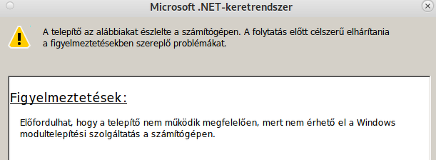

(#) Lacika válasza majkimester hozzászólására (») Okt 12, 2024 /
Nem nyert.
laci@laci-desktop:~$ wine --version
wine-5.0.3 (Debian 5.0.3-3)
laci@laci-desktop:~$ wine '/home/laci/Letöltések/ndp48-x86-x64-allos-enu.exe'
0034:err:winediag:SECUR32_initNTLMSP ntlm_auth was not found or is outdated. Make sure that ntlm_auth >= 3.0.25 is in your path. Usually, you can find it in the winbind package of your distribution.
Nálam 2.4.13 van. Ez pedig minimum 3.0.25- öt akar.
wine: could not open working directory L"C:\\windows\\sysnative", starting in the Windows directory.
A hozzászólás módosítva: Okt 12, 2024
(#) majkimester válasza Lacika hozzászólására (») Okt 12, 2024 /
Meglehetősen régi wine-vel probálkoztál, az aktuális stabil verzó a 9.0.
Nem a Wine a probléma, hanem a winbind csomag, amit a disztribúció biztosít, amely a tárolóban van.
A Debian 11 tárolójában 2:4.13 verziószámú van.
A terminál ki is írta, mi a gond: Make sure that ntlm_auth >= 3.0.25 is in your path. Usually, you can find it in the winbind package of your distribution.
Hiába fogom a wine saját tárolóját felvenni a szoftverforrások közé, mert ugyan frissítődik Wine9-stable-ra, de a winbind marad, ez nincs ott benne.
Wine tárolója a Debian 11-hez: https://dl.winehq.org/wine-builds/debian/dists/bullseye/main/binary-amd64/

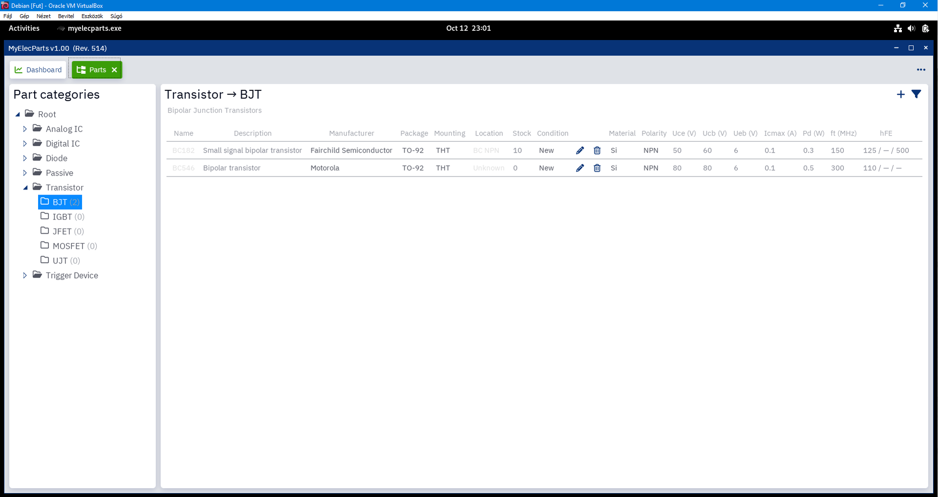

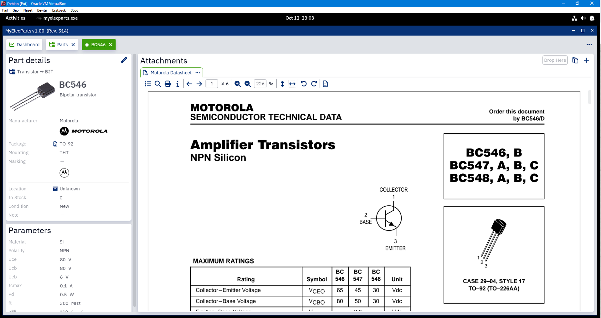

(#) majkimester válasza majkimester hozzászólására (») Okt 12, 2024 / 1
Nincs Linux-om, de Feltettem Virtual Box-ba egy Debian 12.7-et és arra a Wine 9.00-át, majd erre a .NET Framework 4.8-at. A Wine alapbol telepítheti a Mono Framework-ot azzal is elindul egyébként, de kipróbáltam a telepített .NET-tel is.
Két dolgot kellett elsőre javítanom, így nálam már fut linuxon is, de adatbázist még nincs., így csak a keresés funkciók mennek egyelőre.
Kicsit beteg egy Win 10-en futtatott virtual boxban lévő Debian-on Wine-nal elindítani egy Window-os programot, de müködni látszik. Kell még adatbázist faragni, hogy jobban lehessen teszelgetni.

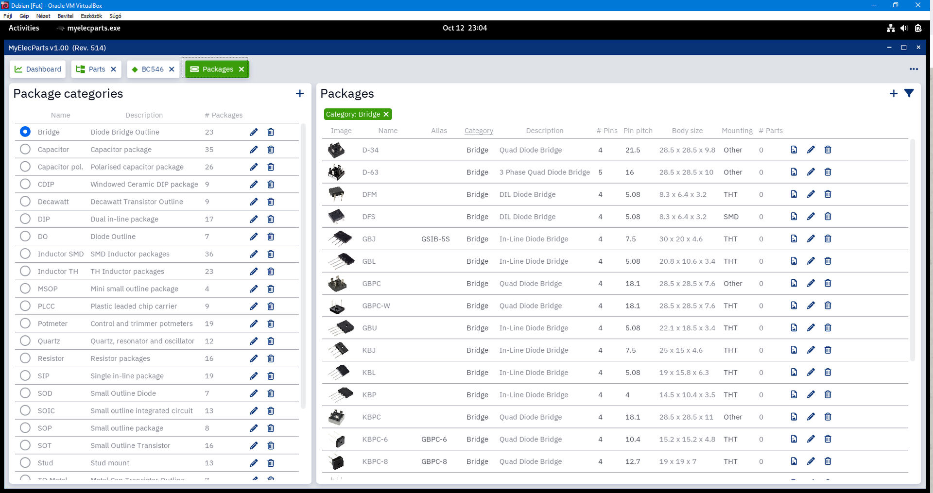

(#) majkimester válasza majkimester hozzászólására (») Okt 14, 2024 / 1
Sikerült a Linux Wine-os futtatásnál jelentkező megjelenítésbeli problémákat orvosolni, már jól jelennek meg a betűkészletek Wine alatt is.
DEMO 4 elérhető itt:
Feltettem egy kis leírást is, hogyan lehet Linux-on telepíteni.
A linux-os futtatás eléggé kisérleti,, nem tudom hosszú távon mennyire stabil a Wine alatti futtatás.
A Linux-os futtatáshoz eszközölt javításokon kívül az előző demóhoz képes ezek kerültek bele:
- Meta kereső továbbfejlesztése
- Passzív alkatrész hozzáadása (alkatrész kategóriák, gyártók és tokozások nagy mennyiségben kerültek a programba)
- Egyéb apróbb finomítások, hibajavítások
(kezdeti nyelv választás, 1 példányban futás ellenőrzése, kilépés megerősítése ha szerkesztve lett valami, youneedone smd kód kereső oldal új verziójának támogatása, metakereső a Datasheet 4U oldallal a korábbi (azonos tulajdonosú és adattartalmú) Semiconductors ES helyett, stb.)
