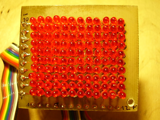

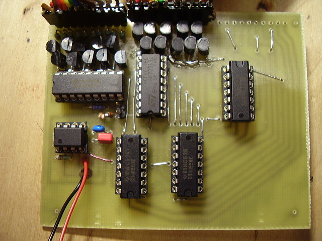

Megépitettem a "Kapcsolások" nál szereplö "Spektrum analizátor II " teljesen ujra és kisebbre áttervezett nyákkal. Ime néhány kép rolla.
A led mátrix nem 10X10 es hanem 10X12 es mert egy másik áramkörhöz volt "Digitális oszcilloszkóp" RT ÉK 1981 ahhoz is uj nyákot terveztem.
(#) 7805 válasza interferi hozzászólására (») Jan 30, 2009 /
Üdv ez aztán nagyon
Egy ijet fogok én is gyártani csak más kapcsolással..:

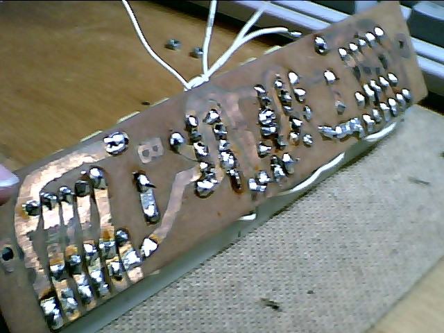

Kb. 6 éve készitettem egy fordulatszámmérőt, de csak most jutottam el odáig, hogy a kapcsolási rajzát is elkészitsem.
Két db. mikrokontrollert tartalmaz. Egyik a PWM jelet állitja elő, másik pedig a fordulatszámot méri.
Tudom, a kivitelezés hagy némi kivánnivalót maga után, de akkoriban csak ennyire futotta. A dzsungelt az alján inkább nem mutatom
Bővebben: Fordulatszámmérő leirása
(#) Action2K válasza Csibi hozzászólására (») Jan 30, 2009 /
Szia! Nem semmi egy "tákolmány", meg az az egérbelsőség...
De ügyes! A fő, hogy működik! Gratula!

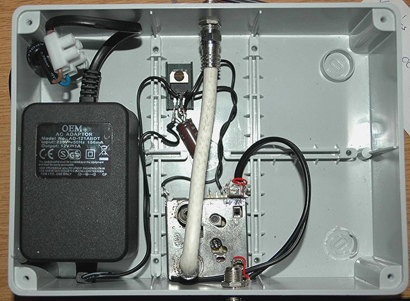

Modulátort beépítettem dobozba táppal, és kettő F csatis kivezetéssel, egyik a kimenő RF jel, a másik video jel. Kapott egy 7805-t, 45mA-t eszik csak a modulátor, a belső 1-2dB-s erősítőnek nem adtam tápot. Kapott a videojel egy trimer potit is, mert a kép olyan volt mint amikor a fénykép kiégett túl fehér volt. Ha valakit érdekel lerajzolom, hogy illik bekötni kábeltv rendszerbe.

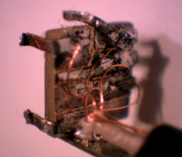

sziasztok, újabb hülyeségemmel színesítem a "ki, mit épített" topikot!
találjátok ki mi lehet
(#) 2ltb válasza Báddzsó hozzászólására (») Jan 31, 2009 /
Eeprom iro adapteren kivül barmi.
(#) Action2K válasza 2ltb hozzászólására (») Jan 31, 2009 /
Szerintem sem SMD kivitelű tokokhoz való "In-Circuit Serial Programming" adapter.
(#) Báddzsó válasza Action2K hozzászólására (») Jan 31, 2009 /
tudtok ti valamit, persze a háttérben sokat elárult a pickit2...
Ez 8 lábú smd pic programozó "feltét"-nek készült, ahogy ti írtátok adapter, rányomom felülről a beforrasztott soic tokozásu picre (12F675 jelen esetben, ott aképen) és rátöltöm a progit. működik, teszteltem! elsőre ment! verification is ok!
Vasalt nyák 5*5mm-es, rugalmas ic lábak ráforrsztva és lefele hajtva, +a régebben itt is mutatott saját készítésű extravékony kábelem... hát ennyi, nem volt egyszerű megcsinálni, kicsit apró...
(#) joko1313 válasza dbase hozzászólására (») Jan 31, 2009 /
helo, az enyém már majdnem 3 éve mukodik, dvd lejátszo rákotve a gyerkocoknek. egy muholdvevobol szedtem ki, azota hozzájutottam még 11 darabhoz. egyébként jol néz ki.

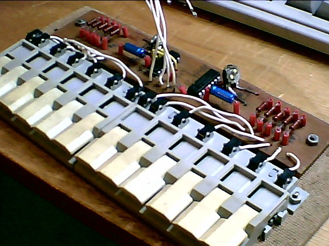

(#) Action2K válasza synthsworld hozzászólására (») Jan 31, 2009 /
„Kedves mindenki! Nem tudom, hogy jó helyre írok-e”
Én viszont pont jó helyre írok, sőt ezzel még a Te kérésedhez is tökéletesen ideillik.
Dátum: 80-as évek eleje. Indíttatás: Nekem kell egy ilyen (kép mellékelve).
A végeredmény lejjebb.
(#) Action2K válasza Action2K hozzászólására (») Jan 31, 2009 /
A kivitel: Az akkori szokásos fadobozolás.
Keyboard: Modellvasút vezérlőgombsor.
Elektronika: 2db 7400-ás IC-ből felépített oszcillátorok.
Minőség: Nagyon amatőr, de szól!
(#) interferi válasza 7805 hozzászólására (») Jan 31, 2009 /
De ha ez tetszik a nyáktervét el tudom küldeni (expresspcb progival van készitve expresspcb oldal )

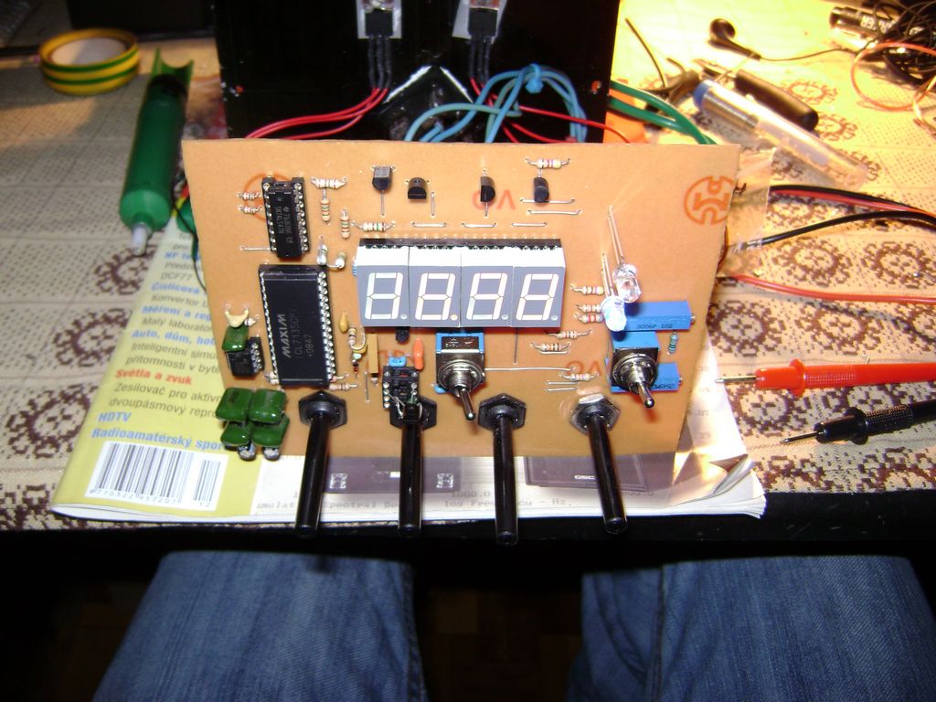

Elkészült a Kapcsolóüzemű előszabályozós, négydigites labortápegységem Minden működik, tökéletes, 40V 10A-9,5A . Már csak a dobozolás van hátra
(#) Attila86 válasza jdani hozzászólására (») Jan 31, 2009 /
Látom te sem építettél még kapcsolóüzemű tápot...
A kapcsoló és az áteresztő fetet, illetve a kettős schottky diódát nem lehet elvezetni a paneltól!! Még fél centire sem!!
„Minden működik, tökéletes,”
Csak addig gondolod ezt, amíg szkóppal rá nem nézel a kapcsoló fetre vagy esetleg a táp kimenetére. Vagy amíg meg nem méred a táp hatásfokát.
(#) jdani válasza Attila86 hozzászólására (») Jan 31, 2009 /
hm.... Ez jelent valami gondot a későbbiekben?
Igen, eléggé.
Mindenképpen vissza kell ültetni őket a panelba.
És az úgy elegendő hűtést biztosít, ha a hűtőborda aljára lesz mindegyik alkatrész szerelve. Itt arra gondolok, hogy mindegyik alkatrész egy helyen fog melegedni, és az alja így sokkal melegebb lesz, és a teteje kevésbé, mert nincs szétosztva.
Ezt én nem tudom megmondani egy fénykép alapján. De minden esetre biztosan jobb mintha az alkatrészek ki vannak drótozgatva a bordára.
(#) Zoli_bácsi válasza Action2K hozzászólására (») Jan 31, 2009 /
Ez nagyon tetszik! Biztosan egyedi hangzása lehet!
