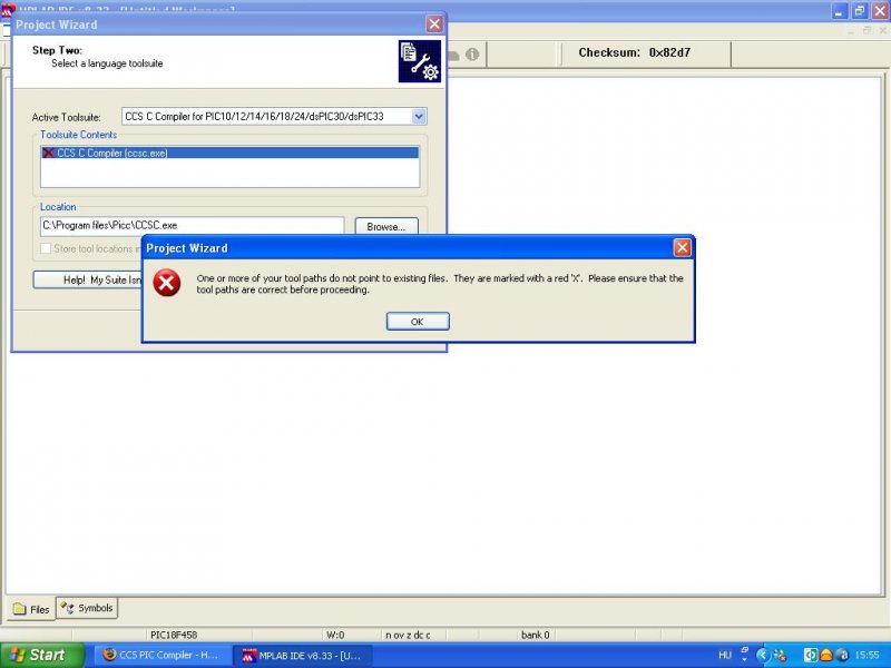

sziasztok
Nem tudja valaki miért hozza az MPLAB ezt a hibaüzenetet amikor a CCS compilert szeretném használni?
Még annyi, hogy a C-18 -nál is, ugyan az a helyzet.
Szerintem elég egyértelmű a hibaüzenet. Vagy azt már beállítottad?
szia
ha az elérési útra gondolsz, az rendbe van!
