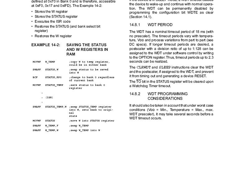

Sziasztok! Most kezdtem a PIC programozást, és akadt egy kis gondom a megszakításkezelésse, egészpontosan egy PIC 16F819-es PIC-et szeretnék használni egy nyolc LED-es fényeffektben, és itt az lenne a feladat, hogy mikor az RB0-ra jön egy lefutóél a nyomógombról, akkor kérjen egy megszakítást, és váltson effektet. Minden megy frankón, de a megszakítás nem hajlandó működni, nem tudom mit rontottam el, segítsetek légyszíves, ha valaki leírná erre a picre azt, hogy hogyan kezeljem a megszakítást az jó lenne. Előre is köszönöm
Hali
Esetleg ha mellekelned a Te altalad irt progit, akkor lehet hogy gyorsabban segithetnenk. Csa Vili
Köszönöm a segítséget, ez nem a fényeffekt progi, de a megszakításnak itt is mennie kellene. Nem tudom mi lehet a gond, nem vagyok nagy spieler ebben, de szeretnék egszer majd az lenni .
Rögtön, első ránézésre két hiba: - A megszakítási rutinnak a 0x0004 címen kell kezdődnie, - A megszakítási rutin elején a W és a STATUS regiszterek értékét menteni kell, a visszatérés előtt pedig visszaállítani. A feladattól függően más regiszterek mentése is szükséges lehet : PCLATH, FSR stb...
Köszönöm, átírom a címet, és mentem a mentendőket, és próbálkozom úgy.
Nagyon szépen köszönöm működik most már, még 1 x hálás köszönetem.
Még annyit hozzátennék, hogy néhány helyen láttam hibásan a W és STATUS elmentés MOVF vagy MOVFW utasítással megoldva. Ezek használata elrontja a mentést, mivel felülírhatja a STATUS bitjeit
Itt találsz egy helyes algoritmust Ahova mentesz, az legyen olyan helyen, ami minden bankból elérhető, pl 16f628-on a 0x70-0x7F címeken.
Ha pedig nincs ilyen hely (16F873), akkor minden bankban fenn kell tartani egy helyet a W mentésére (a címének alsó 7 bitje egyezen meg). A W mentése után STATUS a W -be menthető (swapf), a STATUS regiszter bank kiválasztó bitjei már megváltoztathatók. A többi mentésnek már elég egy bankban foglalni. Visszaállításnál a STATUS visszaállítása a bank kiválasztást is visszaállítja. Ezután kétszeri swapf segítségével a W tartalma visszaállítható, abból a bankból fogja venni az értéket, amiből mentette.
